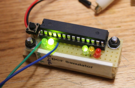

Dieses kleine Projekt erzeugt den DCF77 Code, simuliert sozusagen
einen DCF-Empfänger.
Könnte ev. nützlich sein, wenn gerade kein DCF-Empfänder zur Verfügung
steht oder die Empfangsbedingungen sehr zu wünschen übrig lassen.
Nach Programmstart wird Montag, der 31.12.2012,  23.58 Uhr, MEZ erzeugt.
Nach wenigen Minuten hat man automatisch einen Stunden- Tages- und
Jahreswechsel.
Das DCF Signal steht an zwei Pins des µC zur Verfügung
(invertiert/nicht invertiert).
Nicht invertiert:  HIGH am PIN = 77kHz HF Pegel
Die meisten DCF-Empfangsmodule stellen nach meiner Meinung
das invertierte Signal zur Verfügung.
Die grüne LED signalisiert den Sekundenimpuls, die gelbe LED den
Minutenstart.
Der µC taktete im Versuchsaufbau erfolgreich mit seinen internen
RC-1MHz-Oszillator, bei Bedarf kann ein Quarz angeschlossen werden.
Im angefügten Assembler-Code lassen sich die Pins problemlos
umprogrammieren.
Es ist nicht ratsam, mit diesem Projekt einen 77kHz Sender anzusteuern,
könnte eventuell die DCF-Uhr des Nachbarn verstellen ;-)

Habe gerade diese kleine Schalltung aufgebaut. Am Ausgang,
nichtinvertierende kommt zwar das Signal sauber, aber wenn ich mit
meiner DCF verbinde, passiert nichts. Die Uhr mit einem DCF Empfänger
läuft. Nicht invertierend, also standard Modul vom ELV.
von Bernhard S. (bernhard)
> ...aber wenn ich mit meiner DCF verbinde, passiert nichts...
- wird der Takt auch per Quarz erzeugt ?
- vergleich mal die Impulslängen vom DCF Empfänger und Simulator
- ich hoffe, dass Deine Uhr nicht die Wetterdaten aus dem DCF-Protokoll
  empfangen möchte
- tausch mal inv mit nicht inv
von Thomas D. (thomasderbastler)
Ohne Quarz kommt auch ein Signal am AVR Ausgang
>   empfangen möchte
Nein normale Uhr mit Datum
Bringt nicht, weil die Uhr auf nicht invertirende Signale ausgelegt ist
Mal die doofe Frage, woher soll die Simulator wissen welches Datum und
welche Uhrzeit gerade ist ?
Das mag sein, bestreitet auch keiner.
Der interne RC-Generator ist aber sehr ungenau, dazu noch spannungs- und
temperaturabhängig. Eine 10%-ige Abweichung ist keine Seltenheit.
Bitte bedenke, dass es auf die Länge der Impulse ankommt.
100ms = LOW 200ms = HIGH
Nicht alle DCF-Uhren können große Impulslängenabweichungen verknusen.
