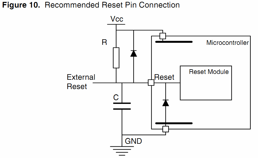

Die 100n und 10k am Reset vergessen? Wartezeit zum Quarz einschwingen auch mal auf 64ms stellen.
Martin Wende schrieb: > Die 100n und 10k am Reset vergessen? Da die nicht vorgeschrieben sind, kann man sie nicht vergessen.
10k sind dran. Anschwingzeit ist auf 64ms. Irgendwie verschluckt sich der Controller ganz arg wenn er eine Zeitlang ohne Spannung war. Ist mir auch noch nicht untergekommen. Das EEPROM wird bedingungslos beim Start gelesen, und zu oft gespeichert wurde mit Sicherheit auch noch nicht. Geht ja nur über einen Tastendruck und 100000 mal hab ich noch nicht gedrückt ;)

Hast du ein Oszilloskop? Schau dir mal an wie lange diese Startrampe ist bis der Schaltregler in die Pötte kommt. Danach richtest du dann dein RC-Glied der Resetbeschaltung aus. So wird der µC erst starten nachdem die Spannung stabil ist, was bei ungünstiger Auslegung auch mal länger als 64 mSek dauern kann. Einen Schaltregler würde ich aber nicht gerade als µC-Spannungsversorgung nehmen, mach da zu mindestens noch eine 10µH Drosselspule vor den 100nF Kerko des µC's, wie es Atmel bei der ADC-Spannungsversorgung empfiehlt. Kann es sein das im Datenblatt des Schaltreglers einen Low ESR Elko am Ausgang empfohlen wird?
Eumel schrieb: > Hmm, also es ist ein HT7750 Step up. Die Sache mit der Spannungsrampe > macht durchaus Sinn. Aber sollte sowas nicht vom BOD abgefangen werden? > Wie dem auch sei, mit welcher Beschaltung könnte ich das denn für den > Controller angenehmer gestalten? Bevor man da auf Verdacht mit einem zusätzlichen Spannungsüberwachungs-IC oder sonstiger Reset-Beschaltungs Akrobatik den µC im Reset-Zustand hält, bis sich die Stromversorgung vom Einschalten berappelt hat, könnte man sich erstmal mit einem DSO die Versorgungsspannung beim Hochfahren ansehen. Alternativ gibt es hier bestimmt jemand, der den Aufbau nachstellen kann, um zu prüfen, ob mit anderer Stromversorgung die gleichen Sympthome auftreten. Wenn man den µC dazu ein Triggersignal für die kritische Phase ausgeben läßt, weiss man auch, wo man gucken muß ;-) Soetwas wie ein Schaltplan und etwas Code wären da natürlich u.U. hilfreich.
So eine große Akrobatik ist es auch nicht das RC Glied am Resetpin zu verändern und das ganze ohne Oszilloskop machbar. t = r * C Gehen wir mal von der Musterbeschaltung aus 10kOhm + 100nF aus 10.000 Ohm x 0,0000001 F = 0,001 Sek = 1 mSek nun wechseln wir den Widerstand gegen 100 kOhm aus und schon hat man eine Verzögerung von 10 mSek. Wobei ich den Widerstand nicht zu hochohmig gestalten würde. Lieber die üblichen 10 kOhm nehmen und einen Elko zw. 1-10µF + Diode einfügen womit man 10-100mSek erreicht und das sollte genug Zeit sein damit der Spannungsregler sich einfängt.
