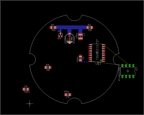

ich habe ein kleines Problem mit Eagle, beim Schaltplanzeichnen kam mal eine Frage ob Punkt xy mit Supply verbunden werden soll, ich klickte auf ja und habe nun das Problem das ich diese Verbindung nicht mehr löschen kann. Gerade auf der Platinenansicht stört mich das, da ich vorhatte die Teile selbst zu platzieren und die Leiterbahnen auf der Platine neu zu zeichnen. Trotz löschen der beiden Bauteile erscheint diese Verbindung immer wieder wenn ich die Bauteile neu einfüge. Weiß jemand eine Abhilfe?
??? Leiterbahnen kannst Du immer neu zeichnen, mach ein Airwire draus und verlege sie so wie Du es willst. Hast Du in der Bibliothek geändert (Pin mit Supply verbunden)? Schaltplan und Board als PNG eingestellt würd das Problem vielleicht deutlicher machen.
in den Bibliotheken habe ich nicht rumgespielt. Hier mal ein Bild vom Board der Attiny und der CAN Baustein bleiben immer verbunden. Im Schaltplan habe ich gerade alle verbindungen gelöscht weil ich mit dem entknoten auf dem Board nicht zurechtgekommen bin.
Kann es sein das das GND und VCC Verbindungen sind?
Ist wohl Can-Low und Can-High. Verbindungen, die in Libs gleich heissen, werden miteinander verbunden. Einfach selber anders verbinden und gut ists.
es handelt sich um VCC und GND die verbunden sind.
Und wo ist jetzt das Problem?
wie läßt sich diese automatische Verbindung löschen?
Thomas O. schrieb: > Trotz löschen der beiden Bauteile erscheint diese Verbindung immer > wieder wenn ich die Bauteile neu einfüge. Weiß jemand eine Abhilfe? pins der supply-"direction" werden automatisch mit gleichnamigen pins der selben direction verbunden. in normalfall sinnvoll. wenn dir das mal nicht passt, musst du die pins halt anders verbinden. genau so wie bei jedem anderen pin halt auch.
Thomas O. schrieb: > wie läßt sich diese automatische Verbindung löschen? Liest du ueberhaupt was hier geschrieben wird? -.- Verbindungen, die in Libs gleich heissen, werden miteinander verbunden. Einfach selber anders verbinden und gut ists.
Gegenfrage: Warum soll sie gelöscht werden? Ist doch nur ein Airwire und keine Leiterbahn. Sollen diese Airwire nicht entstehen, so muß in der Bibliothek eines der Bauteile geändert werden. Es darf dann die Versorgungspins nicht mit GND und VCC verbunden haben.
@David: Ich habe das schon gelesen was du schreibst, es aber jetzt erst kapiert das eine Airwire nicht mit der Leiterbahn zu tun hat. Kann man diese Airwires vielleicht trotzdem ausblenden?
habs gefunden Layer 19 ist für diese Airlines zuständig, habe jetzt ein sauberes Board vor mir liegen und kann die Teile nun platzieren und verbinden.
Hä? Layer mit Airwires verstecken? Was macht das für einen Sinn? Anderer Lösungsvorschlag: Im Schaltplan mal INVOKE auf das Bauteil anwenden, dann kommen noch versteckte Anschlussterminals, die ggf. verbunden wurden.
Thomas O. schrieb: > habs gefunden Layer 19 ist für diese Airlines zuständig, habe jetzt ein > sauberes Board vor mir liegen und kann die Teile nun platzieren und > verbinden. Du hast offenbar Eagle nicht verstanden. Schau dir mal ein Tutorial an. Im Schaltplan erstellst du Verbindungen, die werden im Board als Airwires dargestellt und daraus machst du Leiterbahnen. Wenn dir die Airwires nicht passen, dann verbinde die Bauteile im Schaltplan so wie du es moechtest, dann stimmen die Airwires!

Du kannst im Board Leiterbahnen nicht mit dem "Löschen"-Befehl löschen, sondern musst den "Ripup"-Befehl verwenden.
