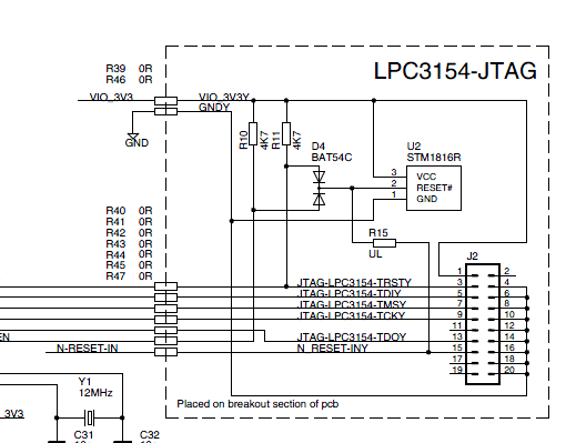

von Johann M. (brutzler)
Jetzt hab ich noch ne Frage:
Wenn ich den LPC-Link des LPCXpresso LPC1769 Standalone mit einem
anderen LPC-Board verwenden will, wie kann ich da eine Verbindung
erstellen?
Im Schaltplan des boards auf Seite 3 findet man einen Stecker J2, der
der 20pol. Pinbelegung des JTag Interfaces entspricht. Dabei steht:
"Placed on breakout section of pcb"
Wo wäre denn dieser Stecker auf der Platine????? Ich hab nichts
gefunden...
Gruß/brutzler

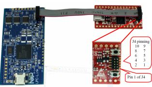

von Gerhard G. (g_g)
den LPC-Link von der Originalplatine abtrennen(ritzen oder sägen).
Dann schaust du dir bei Watterrott das Erweiterungstool an.
http://www.watterott.com/de/LPCXpresso-Value-Pack
Gruß G.G.
G. G. schrieb:
> Hallo,
> Gruß G.G.
Ah so läuft das.
Also bräuchte ich nur ein Adapterkabel von dem 10pol.(RM 1,27) auf den
Standard JTAG (20pol./RM 2,54).
Gibts da nichts anderes als das komplette Erweiterungspaket von
Watterott für knapp 24€?
Gruß/brutzler
