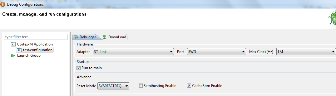

Hallo, okay funktioniert jetzt super Dank! Aber jetzt gibt es schon weider das nächste Problem! Wie stellt man richtig ein, dass CoFlash über CoIDE gesteuert wird? Moritz
Hallo, Moritz M. schrieb: > Wie stellt man richtig ein, dass CoFlash über CoIDE gesteuert wird? mit was flasht du? ST-Link? Gruß G.G.
Hallo G. G. schrieb: > CoFlash das brauchst du nicht. Wenn du den St-Link ordentlich installiert hast, findest du dann in der CooCox CoIDE einen Verweis unter Debug_configuration (siehe Anhang). Da stellst du den ST-Link ein. Gruß G.G.
Hallo, was heist "ordentlich installiert hast" Driver oder was? Moritz
Hm, mit und ohne ST-Link Treiber geht es nicht. Aus CoFlash kann ich den µC flashen aber über CoIDE geht es nicht? In welcher Reihenfolge habt ihr ARM-GCC, CoIDE, ST-Link-Driver installiert? ST-Link hab ich grade auch erst geupdatet. Hab gesehen dass da auch die Loop-Back IP als Host angegeben ist in der CoIDE, kann es vielleicht zu Problemen mit der Firewall kommen? Moritz

So hab jetzt alles wieder runtergeworfen und über CoCenter installiert. Geht aber immer noch nicht. Hat sonst noch jemand Ideen? Moritz
Moritz M. schrieb: > So hab jetzt alles wieder runtergeworfen und über CoCenter installiert. > Geht aber immer noch nicht. > > Hat sonst noch jemand Ideen? > > > Moritz Im CoIDE: Auf Debug--> Debug Configuration --> linke seite auf die .Configuration datei und dann den Adapter auf ST-Link (oder was du da benutzt) und den Port auf SWD. Das hast du gemacht?
Das ist genauso eingestellt wie in CoFlash und damit funktioniert es ja. In der IDE geht es nicht. Habt ihr den ST-Link Treiber extra installiert? Ich benutze STM32F4Discovery. Moritz
Bist du dir auch sicher, dass der "ST-Link" auf dem Evaluation-Board wirklich mit diesem (http://www.st.com/internet/evalboard/product/251168.jsp) ST-Link V2 identisch ist?? Oft geben die Hersteller nur eine stark abgespeckte Version mit auf den Eval-Board. Ich habe die verlinkte Version vor ein paar Wochen mal in der Bucht gekauft und es lief mit den richtigen Einstellungen auf Anhieb mit CoIDE...
Hallo, also mit CoFlash Tool und STM32F4Discovery geht es ja. Deshalb denke ich das es aus der IDE auch gehen muss. Moritz
