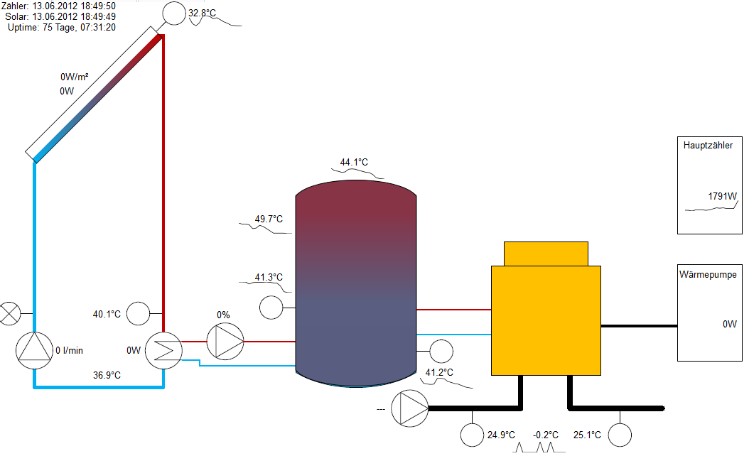

Karl Heinz Buchegger schrieb: > Was haltet ihr an dieser Stelle von SVG? > (zu geschwätzig? zu umständlich? von zu wenigen Browsern unterstützt?) SVG ist schön (soweit ich es beurteilen kann), allerdings würde ich in Verbindung mit einem µC eher etwas mit Javascript und canvas machen. Das kann auch jeder modernere Browser und zudem muss der AVR keine XML-Datei erstellen/ausgeben. Ich habe bei einem Projekt eine Json-Ausgabe im AVR implementiert, die von einer Website aus abgerufen und in Diagramme (Sparklines) umgewandelt wird. Sieht u.a. so aus wie im Anhang. Das Hintergrundbild liegt auf einem größeren Webserver, der Farbverlauf beim Puffer entspricht dem Temperaturgradienten und wird wie die Sparklines per Javascript erzeugt. Wenn Interesse am Code besteht, gerne ;)

Hi, Maddin schrieb: > Wie funktioniert das denn genau? Was ist das für eine > Programmiersprache? Wäre das etwas für kleinen SPeicher? Auf dem AVR werkelt eine Abwandlung der Software von Ulrich Radig. Zwei HTTP-Requests habe ich auf Funktionen umgeleitet, die Paket für Paket den Json-Code zusammenbauen und aufs Netz legen. Mit kleinem Speicher (RAM) geht das zwar auch, macht aber nicht so viel Spaß, da man stärker fragmentieren muss. Deswegen habe ich den Mega32 sehr schnell aus dem Net-IO rausgeworfen und einen Mega644 eingesetzt. Die HTML-Seite (bzw. ein Javascript darin) ruft die Json-"Dateien" dann per XmlHttpRequest ab, welcher z.B. wie folgt beantwortet wird:
1 | {"time":1339621076,"uptime":6521971,"air_press":0,"wp":{"ht":false,"pwr":false},"solar":{"low_p":false,"temp":[11.6,33.2,30.7,888.8,888.8,27.7,34.8,48.1,888.8,50.1,24.1,24.4],"radiation":0,"impulse":[0,0],"sensor":{"broke":280,"short":0,"usage":71},"pump":[0,0,0,0,0,0,0,0,0,0],"relais":67,"errors":0,"warnings":0,"time":1317,"timestamp":1339621075},"meters":[{"uml":7,"t_uml":1454,"t_uml_l":1091},{"uml":0,"t_uml":65535,"t_uml_l":65535},{"uml":0,"t_uml":65535,"t_uml_l":80},{"uml":0,"t_uml":65535,"t_uml_l":65535}]} |
über einen Json-Parser wird der Code in ein Javascript-Objekt verwandelt, das dann für die Anzeige im Browser aufbereitet wird. Das "lustige" ist, dass der HTML-Body lediglich aus folgenden Tags besteht:
1 | <body> |
2 | <ul id="tablist"></ul> |
3 | <div id="img-container"></div> |
4 | <div id="lvhistory"></div> |
5 | <div id="lvdays"></div> |
6 | </body> |
der restliche Inhalt wird erst nach dem Laden generiert. Das sieht zwar für den nicht-Javascript/HTML-Kenner sehr ungewöhnlich aus, ist aber in der Hinsicht praktisch, da man kleine Formatierungsänderungen sehr schnell global machen kann. Genauso lässt sich Javascript im Gegensatz zu HTML noch ein Stück weit komprimieren (siehe Google Closure Compiler), sodass man den Code zur Not auch direkt in den AVR-Flash packen kann (was ich jedoch für Verschwendung halte). Zum erstellen der Grafiken verwende ich das <canvas>-Element, deren Inhalt in etwa einer PictureBox im .NET-Universum entspricht (wobei man zeichnen kann, wo und wie man will, es gibt kein Paint-Event). Ein guter Anlaufpunkt dafür ist http://blog.nihilogic.dk/2009/02/html5-canvas-cheat-sheet.html bzw. https://developer.mozilla.org/en/Canvas_tutorial Grundsätzlich kann ich für die Entwicklung eine lokale Testseite (leere HTML-Seite mit <canvas>-Element) + Firebug empfehlen. Mit großem Konsolenfenster kann man sehr schnelle Gehversuche machen. Wenn man etwas verbockt hat, reicht ein Druck auf F5 und man kann wieder von vorne starten. Quellcodes kann ich morgen erst posten, da ich auf dem Notebook hier nicht alles beieinander habe. Viele Grüße Chris

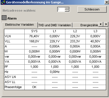

Hi, bin gerade mal am Zähler Testen. Im Anhang die Listung der Parameter... Maddin
