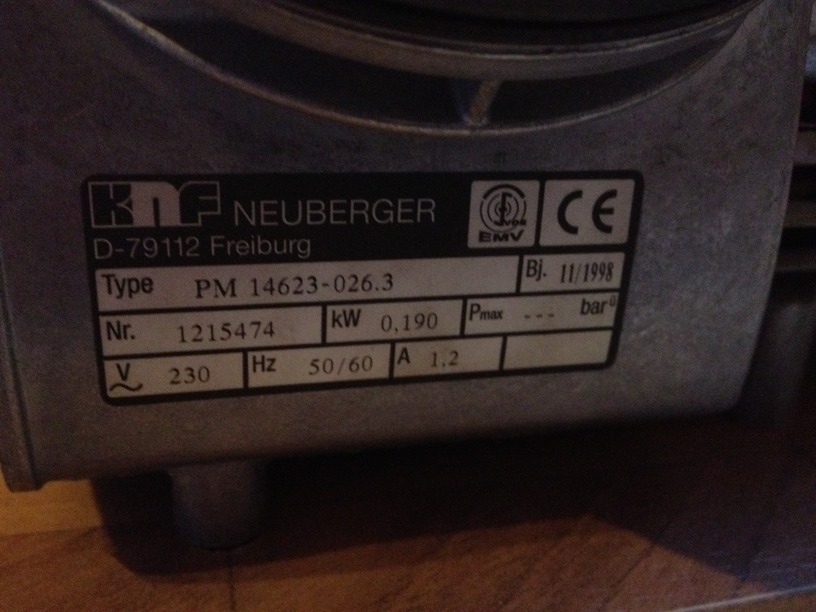

Hallo, Ich habe eine KNF Neuberger Vakuumpumpe bekommen und weiß nicht ob sie richtig funktioniert. Leider kenne ich mich mit Vakuumpumpen nicht aus aber wenn ich sie einstecke läuft sie sauber und ruhig! Wenn ich meinen Finger auf den Vakuumanschluss lege wird er angezogen. Ich kann ihn aber auch wieder "ohne Anstrengung" entfernen. Da kein Druck auf der Pumpe angegeben ist weiß ich nicht ob sie das volle Vakuum aufbaut. Wie viel druck bringt eine Vakuumpumpe normal und wie kann ich den Druck einfach messen.

Dürfte wegen dem M in PM eine Membranpumpe sein. 190W... Da ist im Vergleich mit elektrisch ähnlichen, aktuellen KNF Membranpumpen ein Endvakuum von +- 100 mbar nicht ungewöhnlich und würden deinen Test erklären. Mit der Pumpe, einem langen vertikalen durchsichtigen Schlauch, einem Eimer Wasser und einem Metermass könntest du ein solches Endvakuum ausmessen. Schlauch lieber zu lang wählen, es darf keine Flüssigkeit in die Pumpe kommen.

Das was DIESE Pumpe macht ist KEIN Vakuum! Das ist ev. Unterdruck... Das kann man mit einem passenden Manometer messen. Passende Manometer kann man kaufen. Wasser wird da sicher nicht kochen! Das wird nur anfangs etwas entgasen. Zum Vakuumtrocknen (Wasser kocht bei Raumtemperatur) wird richtiges Vakuum gebraucht. Das Ding nutzt der Chemiker zum "Vakuum"filtrieren. Diese Pumpe taugt auch nicht als Vorpumpe für Turbomolekularpumpen. Wichtig bei Membranpumpen ist eine NEUE Reservemembran... Also nicht 10 Jahre inder Sonne gelagert sondern relativ neu und immer kühl und dunkel...
