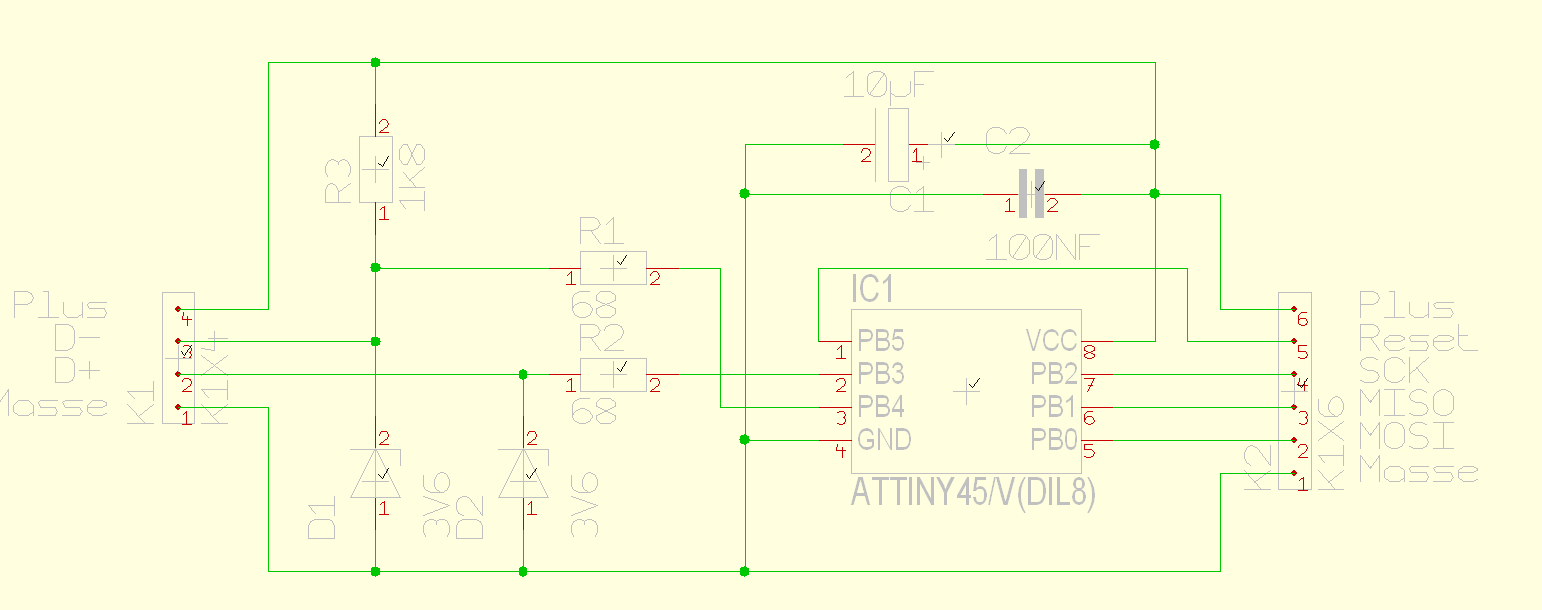

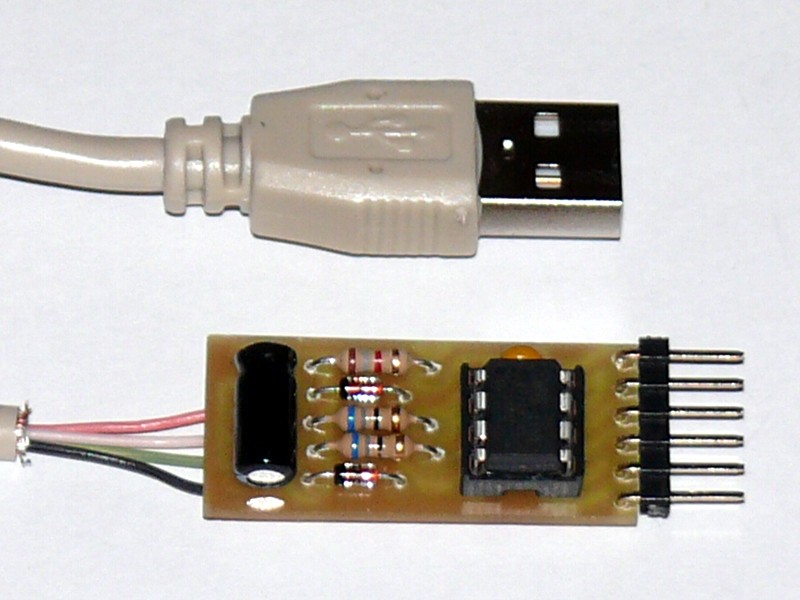

Ich hab was gefunden aber so wirklich schlau was ich an Material brauche werde ich nicht... http://www.pcfilter.de/AVR-Ecke/Bilder/USBTiny01.JPG wäre froh wenn mir einer verraten könnte was ich brauch
lies es doch einfach selbst, steht alles auf der Seite wo du das Bild gefunden hast

Hallo ! ich hab mich entschlossen USBTiny selbst zu bauen aber irgendwie werde ich nicht schlau denn laut Schaltplan würde es ganz anders aussehen wie es auf dem Bild fertig geötet wurde. Ich hoffe ihr könnt mir helfen! weil ich will es so klein wie möglich auf der Platine haben. Lg Markus
Markus schrieb: > Hallo ! ich hab mich entschlossen USBTiny selbst zu bauen lass es! Dazu brauchst du einen fertig programmierten µC, der Programmer spielt. Wo kriegst du den her? Du hast das Henne/Ei Problem. Du brauchst schon einen Programmer, damit du so einen Programmer aufbauen kannst. Und selbst wenn dem nicht so wäre > werde ich nicht schlau denn laut Schaltplan würde es ganz anders > aussehen wie es auf dem Bild fertig geötet wurde. Wenn dir das Probleme macht, dann erst recht: lass es. Konzentrier dich lieber auf deine Zielschaltung. Da hast du scheints genug damit zu tun, als das du dir auch noch die Baustelle 'funktioniert mein Programmer überhaupt' auch noch antun solltest.

>ich will ja nur für kleine projekte ein programmer und will nicht viel >geld ausgeben da ich ein Schüler bin,,, und mir nicht viel leisten kann Das ändert nichts an der Tatsache das der ATTiny45 erst programmiert werden muss damit er als Programmer arbeiten kann. Du bräuchtest also einen Programmer um einen Programmer zu bauen.
Dazu hab ich doch Usb Adapter oder nicht ?
Markus schrieb: > Dazu hab ich doch Usb Adapter oder nicht ? Nein. Auf diesem Brenner ist ein µC drauf. genau so einer, wie er auch dann zb in deinen eigentlichen Schaltungen sitzen wird. Dieser µC bedient die USB Schnittstelle, nimmt Befehle entgegen und steuert dann anhand der Befehle die Ausgangsleitungen, um dann dem eigentlichen µC sein Programm weiterzugeben. Sprich: in diesem µC am Brenner läuft selbst wieder ein Programm ab, welches den Brennvorgang steuert. Nur: Wie kommt das da hinein, wenn du keinen Brenner hast (denn den baust du ja jetzt erst gerade)? Das ist prinzipiell bei den anderen Brennern, die du kaufen kannst auch nicht anders. Nur hat der Hersteller des Bausatzes da den jeweiligen µC schon vorprogrammiert. Kaufst du selbst aber einen Tiny45, dann ist der leer. Da ist kein Programm drinnen. Um eines reinzukriegen (nämlich das Programm welches über USB Befehle entgegennimmt und den Brennvorgang steuert) brauchst du bereits einen funktionierenden Brenner.

Hallo Markus! Also noch einmal von vorne, Schritt für Schritt... Der Programmer: http://www.pcfilter.de/AVR-Ecke/Page30.html hat einen ATtiny45 Chip als „Verbindung“ zum PC. Im Originalzustand wird der ATtiny45 „leer“ ausgeliefert, es befindet sich also keine „Brenner-Firmware“ im Chip. Damit stehst Du also vor dem Henne-Ei Problem, denn Du brauchst einen Brenner/Programmer um die Firmware in den ATiny45 zu brennen (ohne Firmware im Chip sind das nur ein Haufen Bauteile). Du musst Dir also als erstes einen Programmer besorgen/bauen der keinen Chip als PC-Verbindung hat, so wie dieser Programmer: http://www.pcfilter.de/AVR-Ecke/Page4.html Der Pony-Prog Programmer besteht nur aus ein paar Widerständen und Dioden, er braucht also keine „Brenner-Firmware“ damit er funktioniert. Du kannst also mit dem Pony-Prog Programmer die Firmware auf den USBTiny Programmer (also den ATtiny45 Chip) brennen – fertig... Leider funktioniert der Pony-Prog Programmer NUR an einer echten RS232 Schnittstelle. Wenn Du also kein PC mit einer RS232 Schnittstelle auftreiben kannst (kein RS232-USB-Adapter), dann kannst Du das Henne-Ei Problem auch nicht lösen. LG Jens
