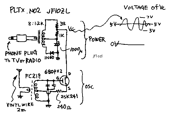

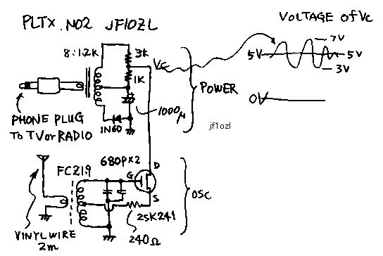

Winfried J. schrieb: > Ja, > hab da vor kurzem mal irgendwo eine Schaltung eine Japaners etwa aus > den Siebzigern gesehen, ich glaube ich hatte sie sogar hier im Forum > etwas OT verlinkt. Meinst du die hier? http://www.intio.or.jp/jf10zl/plam.htm (http://www.intio.or.jp/jf10zl/PLTX.htm)
Der 2.Link ähnelt dem Schaltungstechnisch aber es war noch ein Foto von dem Mann dabei. Ich find den plöden link nicht wieder, zu plöd grmml
http://www.google.de/imgres?q=Powerless+transmitter&um=1&hl=de&sa=N&biw=1280&bih=823&tbm=isch&tbnid=quZln4OZXxcS9M:&imgrefurl=http://senderbau.egyptportal.ch/amtransmitter.htm&docid=7k6QbiBOUzMMXM&imgurl=http://senderbau.egyptportal.ch/images/kaz200.gif&w=151&h=158&ei=B2XbT5P9N4_ZsgbnnP3tCQ&zoom=1 Der Mann und auch die Sschaltung passen aber es war noch eine Andere Seite welche ich verlinkt hatte.
und noch ein nettes OT Link http://www.intio.or.jp/jf10zl/trct.htm http://www.intio.or.jp/jf10zl/index.html
Danke für die Links!!! Das hier sieht interessant aus. Dann fehlt nur noch ein NF-Übertrager ca. 8:1k2 ...

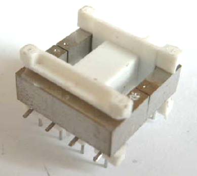

Wern schrieb: > Dann fehlt nur noch ein NF-Übertrager ca. 8:1k2 ... ich habe hier noch solche Restposten-Kerne zum Selberwickeln rumliegen. Der Verkäufer hatte folgende Infos dazu geliefert: "NF-Übertrager zum Selbstbau von Übertragern 20 Hz - 20 KHz , bestehend aus 2 E - Kernen ( Blechpakete sind geknüpft) und einen Wickelkörper mit 8 Lötstiften. Techn. Daten: AL 500, Permeabilität 5000 H2 , Kernmaß 20 x20 x 6 mm." Damit müsste man so einen Übertrager prinzipiell auch selberwickeln können... Um von der Impedanz auf das Wicklungsverhältnis zu kommen muss man auf beiden Seiten die Quadratwurzel ziehen, wenn ich das richtig in Erinnerung habe!?
