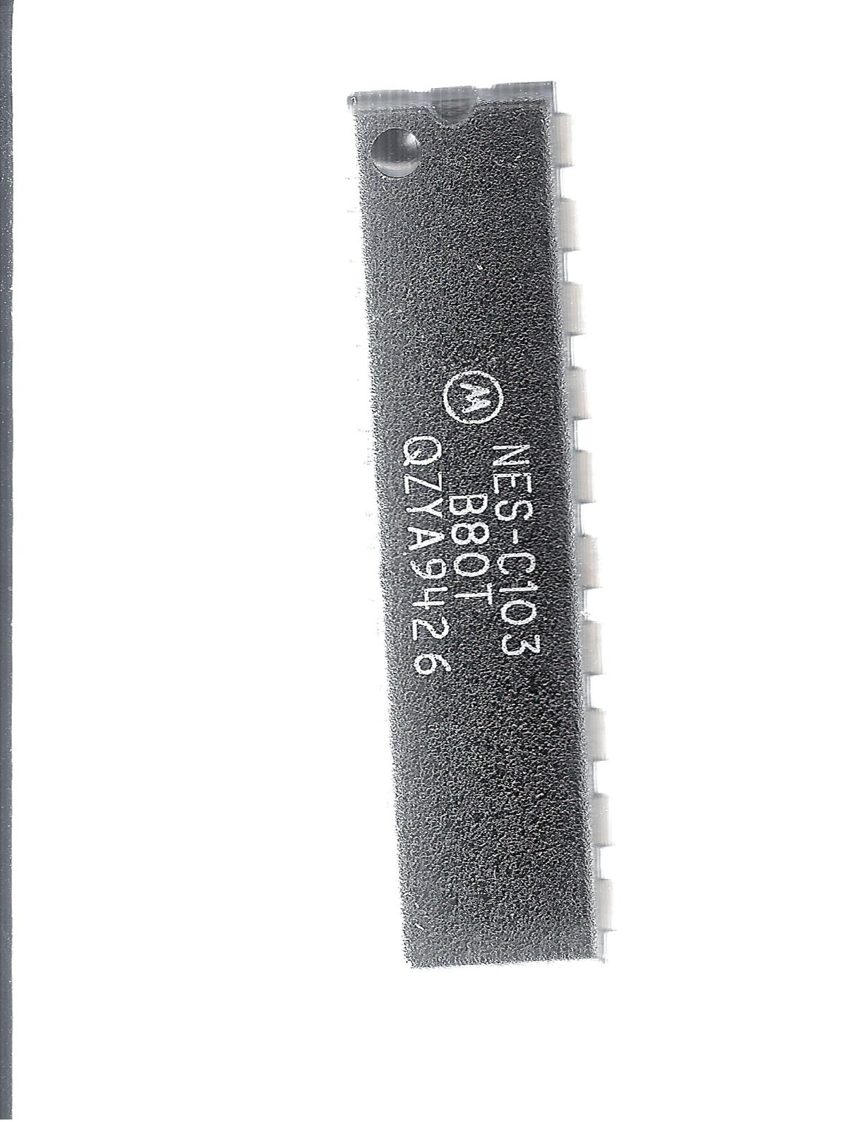

Hi, ich hab hier (von Pollin) ein paar ICs rumliegen und bei einigen konnte ich die Funktion nicht klären. Wer etwas weiß, poste bitte :-) IC1: 64 Beine "739102 M50955 698SP" IC2: 20 Beine "NES-C103 B80T QZYA9426" IC3: 14 Beine "SN49713N y 7444" IC4: 14 Beine "9112 DC F 7447" Danke im Voraus

Niklas D. schrieb: > ich hab hier (von Pollin) ein paar ICs rumliegen und bei einigen konnte > ich die Funktion nicht klären. Manchmal helfen auch Fotos (bzw. auf den Scanner legen), weil man dann die Logos erkennen kann. > 64 Beine > "739102 > M50955 698SP" Mitsubishi. alldatasheet hat ein Datenblatt davon, ist ein single-chip microcomputer (was man heute Controller nennen würde). 10 KiB ROM, wird aber vermutlich maskenprogrammiert sein, also Sondermüll. > 20 Beine > "NES-C103 > B80T > QZYA9426" Hier würde ein Foto helfen. > IC3: > 14 Beine > "SN49713N > y 7444" SN49713, vermutlich wirst du ein Datenbuch von 1974 benötigen, um genaueres zu erfahren. :-) > IC4: > 14 Beine > "9112 DC > F 7447" SN7447, 7-Segment-Dekoder

Danke für alle schnellen Antworten :-) Hat jemand nen Link fürn Datenblatt vom SN49713 und vom 9112? NES-C103 als Bild im Anhang. Danke

Niklas D. schrieb: > NES-C103 als Bild im Anhang. Das ist was von Motorola, wie am Logo zu erkennen ist. Wird was kundenspezifisches sein. MoW (Muster ohne Wert).
