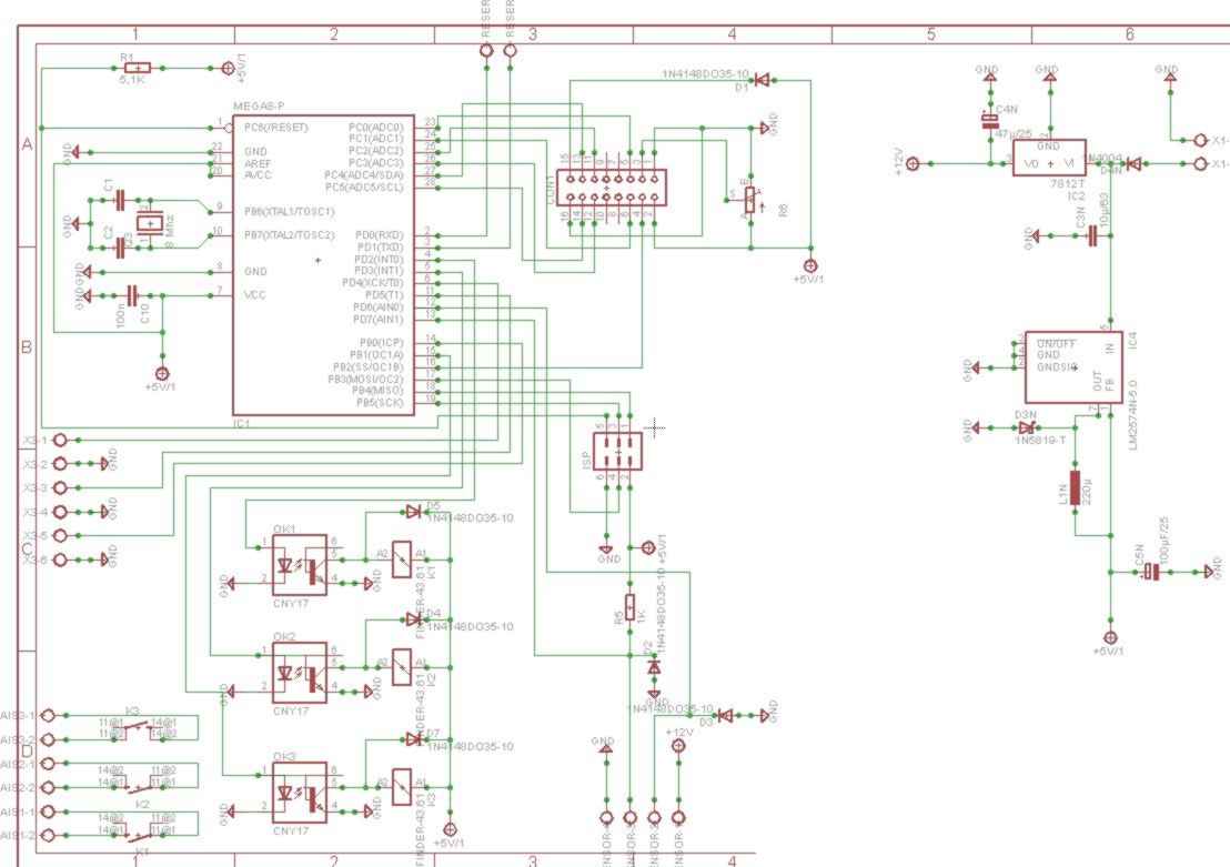

Hallo, ich versuche mich mittlerweile seit Stunden mit einer ganz simplen einfachen Aufruf Funktion mit etwas auf meinem LCD Display ausugeben und ein Menü mittels 3 Tastern zu steuern, aber die Ausgabe bzw. der Aufruf der Ausgabe findet nicht statt. Compiliert wird ohne Fehler und bis zu einem Punkt funktionierten die ersten Ausgaben auch bis nur noch ein H im Display erscheint. Ich finde meinen Fehler leider nicht, erschlagt mich bitte nicht direkt... Bin auch nicht all zu weit in Sachen C Programmierung und muss mir alles ganz langsam aneignen. Es geht sich um den Aufruf meines Hauptmenüs ab Zeile 257. Bis dahin funktioniert alles soweit und die Ausgabe kommt. Wäre euch sehr dankbar für einen Tipp... Vielen lieben dank Lars p.s. kompletter c code ist angefügt.

für deine Stringanzeigen. Ich habe jetzt nicht mitgezählt, aber jeder dieser Strings kostet Platz im RAM, wenn du lcd_puts() benutzt. Da die Ausgabe auch erst dann abbricht, wenn du die Interrupts freigibst, solltest du auch nochmal nach Portkonflikten suchen. Schaltplan kann nicht schaden, und im Zweifelsfall mal die 'lcd.h'

Lars O. schrieb: > Habe zum Testen jeweils mit dem Taster eine LED an und ausschalten > lassen, somit sollte der Teil auch stimmem... > > weiß leider nicht mehr weiter.. Sehr schön, das du diesmal den Schaltplan und die lcd.h mitgepostet hast ;-P Nu wissen wir immer noch nicht mehr. Meinen Hinweis mit den Interrupts mal durchdacht? Kommentier mal das sei() aus und guck, obs dann weitergeht.
Entschuldige Matthias Sch. habe den LCD.h vergessen. Bin mittlerweile etwas ausgebrannt, da ich seit Tagen an diesem Projekt hänge und so einige 100 Fehler gamacht habe. Den Schaltplan habe ich angehängt, ist aber denke ich eher unwichtig. Habe zum testen für alles das "myAVR Board MK2" erweitert mit einem 4x20 Zeichen LCD Display und die Taster und LED s der Boards benutzt.

Lars O. schrieb: > plan.JPG Das sieht ja grausig aus. Hast du schon mal drüber nachgedacht, das JPEG als Kompressionsverfahren für Photos mit Farbverläufen und strukturierten Flächen optimiert ist und für Schaltpläne ein eher nicht geeignetes Format ist?
