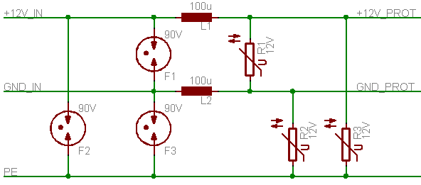

Wie kann man am einfachsten einen Blitzschutz realisieren. Z.B. 12V Versorgung. Dass der Blitz da möglichst nicht durch kommt. Mit einer Spule? Es gibt DC DC Converter, die sind auch relativ gut geschützt, aber die wollte ich nicht nehmen. Die 12V Versorgen ein Mini-ITX Mainboard und eine Verstärkerschaltung für eine Busleitung nach "draußen". Draußen schlägt schon mal der Blitz ein (vorzugsweise in der Busleitung), aber der PC sollte möglichst heil bleiben. Die Signalübertragung zur Busleitung erfolgt über Optokoppler, hier ist die galvanische Trennung schon realisiert.

@ F. J. (flippinger) >Parallelschaltung aus Funkenstecke, Varistor & Zenerdiode würde ich >spontan vorschlagen. Eine gute Suppe entsteht nicht, indem man alle bekannten Zutaten einfach reinschmeißt und umrührt. So geht es nicht wirklich. Bei dieser einfachen Parallelschaltung greifen die schnellsten Elemente mit der niedrigsten Ansprechspannung zuerst. Dummerweise sind das auch die schwächsten, sodass man die Schaltung mit einer Handvoll Pulse ausknipsen kann. Schieß mal auf die Z-Diode in Flußrichtung, Klemmspannung ~1V. Ein Schuß und die Sache ist Geschichte, wenn man Glück hat macht sie einen Kurzschluß. Danach ist der Varistor fällig, der ist schneller als der Gasableiter. Den kriegt man nicht so schnell tot, dafür aber duech dessen "Langsamkeit" die dahinterliegende Schaltung.

Es geht erst mal um einen (einfachen) Schutz für (minderschwere) Blitzeinschläge. Gibt es da irgendwo ein Schaltplan als Beispiel/Vorlage? Leitung in die Erde graben wird schwierig. Abschirmung ist möglich.
Rainer S. schrieb: > einen (einfachen) Schutz für (minderschwere) Blitzeinschläge. Glasfaser verlegen, Blitzschutz-Profi suchen für Grobschutz und Überspannungsschutz-Zwischenstecker als Wegwerfteile für Deinen Feinschutz?
@ Rainer S. (rsonline) >Es geht erst mal um einen (einfachen) Schutz für (minderschwere) >Blitzeinschläge. Gibt es da irgendwo ein Schaltplan als >Beispiel/Vorlage? Siehe Anhang.
Verstehe nur nicht ganz was Falk gegen Z-Dioden hat. Die sprechen doch schön schnell an. Für die steigende Spannung springt danach ja der Varistor an. Warum sollten die 1V nicht aushalten? hier z.B. 15V: http://www.reichelt.de/Z-Dioden-1-3W/ZD-15/3/index.html?;ACTION=3;LA=2;ARTICLE=23071;GROUPID=2994;artnr=ZD+15;SID=12@T98gGX8AAAIAACLxDz3e683db7da8aa4c7b5f6f057762d13f1
@ F. J. (flippinger) >Verstehe nur nicht ganz was Falk gegen Z-Dioden hat. Schon mal über das Wort Pulsleistung nachgedacht? > Die sprechen doch schön schnell an. Das allein reicht nicht. > Für die steigende Spannung springt danach ja der >Varistor an. Im Lehrbuch vielleicht. Wie garantierst du die Stromverteilung?

Falk Brunner schrieb: > Siehe Anhang. Geht das auch ohne PE, oder muss/sollte der immer mit im Spiel sein? R1 = Varistor F1 = ? oszi40 schrieb: > 1.Alles was fest eingebaut wird, ist später schlecht zu tauschen. Ja. > 2.Weiterhin wäre zu überlegen, wo eine geeignete Sicherung ist, die im > Schadensfall den weiteren Stromfluß verhindert. MT? Flink? > 3.Weitere Frage wäre noch, wie hoch der Spannungsabfall über Deine > Schutzschaltung im normalen Betrieb sein wird. Gering bis sehr gering. Die Schaltung zieht ca. 200mA. Dabei dürften auch noch 8V ankommen (5V Spannungsregler). > > Rainer S. schrieb: >> zur Busleitung erfolgt über Optokoppler > Dann schau mal ins Datenblatt ob Du einen > 50kV findest. :-) 7,5kV. Das sind die Teile, die dann oft kaputt gehen. Bei größeren Blitzeinschlägen geht's auch schon mal komplett dadurch (habe ich den Eindruck).

@ Rainer S. (rsonline) >Geht das auch ohne PE, Ja, aber mit ist besser. >R1 = Varistor >F1 = ? Gasableiter. @ Werner (Gast) >Für >50kV sieht das so aus: SFH756 - 50mm Kunststoff-LWL - SFH250 50mm Kriechweg bei 50kV Stoßspannung? Besser nicht ;-) >Die maximale Isolationsspannung läßt sich durch die Länge des >Lichtwellenlängenleiters in weiten Grenzen variieren ;-) Zum Glück!
