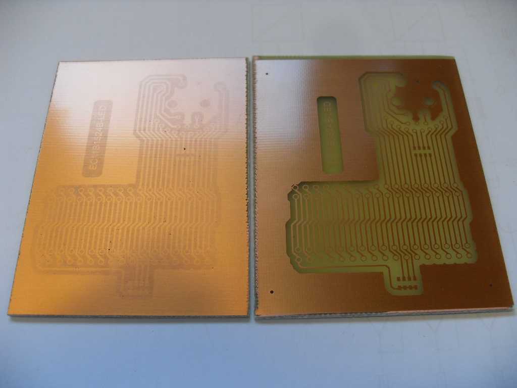

Hallo, habe mal folgende Frage: Ich habe zwei Platinen geätzt. Die linke ist missglückt, nach 30 Minuten in der Ätzanlage war nichts passiert, außer ein wenig Lochfraß. Das Rohmaterial waren zwei verschiedene Reststücke, aber vom selben Hersteller. Belichtungszeit und Entwicklung bei beiden gleich. Einziger Unterschied, die linke Platine lag nach dem Belichten noch so ca. 50 Minuten (abgedunkelt) herum. Hat jemand schon mal ähnliche Erfahrungen gemacht, und kann mir das erklären?
Mit was abgedunkelt? Wurde sie vor dem Rumliegen entwickelt? Würde darauf tippen, dass sie nicht richtig Abgedunkelt wurde und nicht entwickelt war.
Wenn die Platinen etwas älter sind benötigen sie etwas mehr Licht als Frische. Das sind zumindest meine Erfahrungen mit Bungard. Ich habe auch ab und zu mal Material was über's Verfallsdatum ist, da belichte ich vorsichtshalber mal etwas mehr. An der homogen glänzenden Schicht kann man erkennen, dass der Fotolack definitiv nicht runter ist. Torsten btw: Wie willst du bei dem geringen Restring was richtig einlöten? Wenn das Stecker sind brechen die recht schnell raus.
> Hat jemand schon mal ähnliche Erfahrungen gemacht, und kann > mir das erklären? Nur in dem Sinne, daß älteres Material, zuerst verarbeitet, Probleme machte, und neueres Material derselben Sorte dann ging. Aber EIGENTLICH hätte man für beide Materialen eine Belichtungsreihe machen müssen, dummerweise benötigt man dafür ja Extrastücke, und die waren aus der neueren Charge. Daß rumliegen im Abgedunkelten was am Lack ändert ist nur vorstellbar, wenn die Platine nach dem Belichten heiss ist.

meine Bungards sind seit Jahren abgelaufen. Ich belichte die genauso wie neue mit dem selben Ergebnis. Längres Belichten ist nicht notwendig. Das Bungardmaterial ist wirklich SHER gutmütig. Wäre mal interessant ob es überhaupt das gleiche Rohmaterial war. Das ist eindeutig zu wenig belichtet oder nicht genügend entwickelt. War es der selbe Entwickler bei der 2. Platine ??? Der verbrauchst sich nämlich. Ich würde die mal mit frischem Entwickler nachbehandeln.
Mir ist mal eine UV-LED in meinem "Belichtungs-Scanner" kaputtgegangen. Ist mir erst aufgefallen, als eine Platine genau so eine "dunkle" Stelle hatte wie deine (oben rechts).
Hi, Peter Zz schrieb: > Hat jemand schon mal ähnliche > Erfahrungen gemacht, und kann mir das erklären? wie schon geschrieben... Entweder ist die erste Platine unzureichend Belichtet oder aber unzureichend Entwickelt. Wenn die Platinen aus unterschiedlichen Chargen stammen KANN es durchaus sein das die Belichtungszeiten sich mal ändern. ISt zwar sehr selten kommt aber vor. Wenn man dann genau eine von vor und eine von nach der Umstellung erwischt... Auch kann nicht ideale Lagerung zu einer veränderung des Verhaltens führen, je älter die Platinen sind um so mehr wirkt sich das dann aus... (Bei Idealer Lagerung kann man als Hobbyist das MHD um ein VIELFACHES ohne irgendwelche größeren Abweichungen überschreiten) ODer der Fehler ist beim Entwickler zu suchen... Sind die Platinen denn gleichzeitig (bzw. im Abstand weniger Minuten) entwickelt worden oder lagen größere Abstände dazwischen. Da viel Kupfer erhalten bleiben soll ist der reine Verbrauch des Entwicklers hier nicht so dramatisch, mit einem halben Liter frisch angesetzter Lösung sollte man beide Platinen nacheinander -und noch einiges mehr- locker Entwickeln können. Wenn aber der Entwickler eine Zeitlang OFFEN oder auch in einem Gefäß mit zuviel überschüssiger Luft steht, dann altert der sehr sehr Rasch. Im ungünstigsten Fall - wenn man den Entwickler in der offenen Schale stehen lässt und dabei eine zum Volumen große Oberfläche zur Luft vorhanden ist kann je nach Umgebungsbedingungn und Entwicklertemperatur durchaus schon sein das nach 1-2 Stunden selbst frisch angesetzter Entwickler kaum noch Wirkung zeigt. Gebrauchter Entwickler ist dann noch viel schneller Platt. Wenn die Entwicklung nahezu gleichzeitig stattfand ist das allerdings schon nahezu auszuschließen, wenn die Misslungene Platine dabei sogar als erste Entwicklet wurd auf jeden Fall. Wenn es zwei unterschiedliche Entwickleransätze waren kann es auch natürlich auch einfach ein Fehler bei der Dosierung gewesen sein, passiert jedem mal... Einmal etwas geträumt und schon hat man sich um eine zehnerpotenz verhauen und statt 10g nur 1g NaOH auf 1000ml Wasser zugegeben, obwohl man die richtige Dosierung sonst im Schlaf kennt. Gruß Carsten
Es sieht aus, als wenn sie nicht entwickelt wurde. Mach das nochmal. >vorhanden ist kann je nach Umgebungsbedingungn und Entwicklertemperatur >durchaus schon sein das nach 1-2 Stunden selbst frisch angesetzter >Entwickler kaum noch Wirkung zeigt. Gebrauchter Entwickler ist dann noch >viel schneller Platt. Das ist eine Geschichte aus dem Märchen.
Michael_ schrieb: > Das ist eine Geschichte aus dem Märchen. JaJA und die Welt ist eine Scheibe... ICh habe das schon durch und es hat mich erst zwei Platinen gekostet - und dann habe ich es bewusst ausprobiert! Fülle mal eine übliche Fotoschale mit einem halben Liter Entwickler und lass die bei Schwül- warmen Wetter zwei Stunden auf dem Schreibtisch stehen. Beachte das ich schrieb: Unter UNGÜNSTIGSTEN Bedingungen... WEnn du nun einen Liter Entwickler in der REchteckigen Tupperdose mit gerade mal 161x11cm Grundfläche einfüllst so das die Lösung da ettliche cm hoch steht sieht es natürlich völlig anders aus als bei der (glaube) 30x25 cm Fotoschale mit < einem halben Liter wo dann die Platine so gerade bedekt ist... Gruß Carsten
