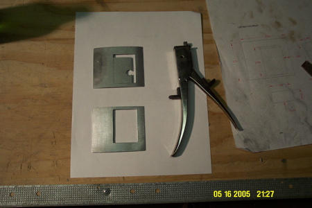

Wieso muss man das sägen? Das ist wohl die schlechtmöglichste Variante um Blech zu bearbeiten. Ich benutze einen Handnibbler, damit geht das Ruckzuck und die Kanten sind perfekt und gratfrei. Das dürfte schneller sein als Sägen und dann Nacharbeiten. Für hohe Geschwindigkeiten gibts dann Druckluftnibbler, Elektrische Nibbler oder das hier: http://newstyledirect.com.au/store/product.php?productid=16143&cat;=0&page;=1&featured; Nicht ohne Grund ist im Flugzeugbau der Nibbler das Werkzeug der Wahl.
Hallo Marko, das sieht nach einem sehr guten Nibbler aus, weißt du noch wo Du ihn gekauft hast? Grüße Sascha
Sascha W. schrieb: > Hallo Marko, > > das sieht nach einem sehr guten Nibbler aus, weißt du noch wo Du ihn > gekauft hast? > > Grüße > Sascha Das Foto ist nicht von mir, aber ich hab den gleichen. Gekauft hab ich ihn bei diesem eBay-Verkäufer: http://www.ebay.de/itm/Deluxe-Nibbling-Tool-for-electronic-chassis-making-/160459856656?pt=BI_Electrical_Equipment_Tools&hash=item255c271b10 Scheinbar sind Nibbler in Deutschland recht unbekannt. Traurig aber wahr. Bestellung war problemlos. Nach ~2 Wochen lag er im Briefkasten. Bei aircraftspruce.eu gibts noch den Adel Nibbler. Aber in irgendeinem Amateurfunkforum hab ich gelesen dass der o.g. Nibbler besser sein soll, also hab ich mir den besorgt. Alu geht sehr leicht. Stahl geht auch, aber bei mehr als ~0,8mm wirds anstrengend. Kunststoff lässt sich auch sehr gut bearbeiten, viel besser als mit anderen Methoden. Auch Glasfaserplatinen lassen sich ausgezeichnet bearbeiten. Bei längeren Arbeiten empfehle ich aber einen Handschuh zu tragen, sonst gibts Blasen an den Händen. Alles in allem ein unverzichtbares Werkzeug. Produziert keinen Staub oder Dreck und ist leise und präzise.

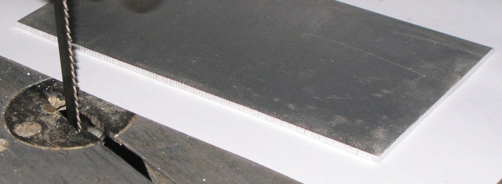

Hallo, Die Thematik hat inzwischen ja etwas geändert, ich erinnere nochmal an die Problematik beim Sägen von Weichaluminium auf der Kreissäge. Auf den Tipp von metallfunk (vgl. oben) habe ich nun noch einmal einen Versuch mit der gleichen Blechsorte (Alu weich, 2 mm) mit einem Sägeblatt spez. für Alu 250 mm Durchmesser bei 5000 U/min gemacht. Dabei habe ich vor dem Sägen auf der Oberseite des Blechs (wo die Zähne eintreten) im Bereich der zukünftigen Schnittlinie eine nicht allzu dünne Schicht normales Lagerfett aufgebracht, etwa so viel wie die Butter auf dem Brot. Damit habe ich eine sehr deutliche Verbesserung der Schnittqualität erreicht! Der Schnitt ist gleichmäßiger, die Schnittlinie ist gerader und der Grat ganz wesentlich geringer als beim trockenen Schnitt. Etwas entgraten mit der Feile muss man allerdings immer noch. So einen Nibbler oder Knabber würde ich mir vielleicht auch zulegen. Aber wie wird dieser geführt, wenn man ganz gerade Schnitte erzielen muss? Von Hand und "nach Sicht" nach einer angerissenen Linie wird das doch wohl nichts.

> So einen Nibbler oder Knabber würde ich mir vielleicht auch zulegen. > Aber wie wird dieser geführt, wenn man ganz gerade Schnitte erzielen > muss? Das ist nicht das Problem, mein Nibbler macht nur was er will, mit dem kann man gar keine Kurven machen, nicht mal korrigieren wenn der erste Ansatz nicht zielgenau war, und nicht korrigieren wenn er mittendrin leicht abbiegen will. Daher halte ich Nibbler für unbrauchbar, aber offenbar gibt es auch welche, die steuerbar sind. Mit denen bekommt man dann halt keine geraden Schnitte hin :-((
> Das ist nicht das Problem, mein Nibbler macht nur was er will, > mit dem kann man gar keine Kurven machen, Und das gilt für einen Handnibbler von dem die Rede war?

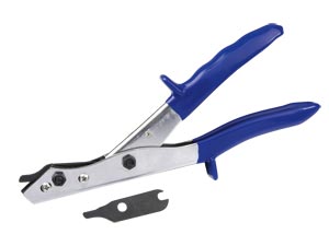

MaWin: Hast du einen Streifen-heraus-Quetscher wie im Anhang (z. B. Pollin 500 663)? Ich habe so ein Ding, und das taugt höchstens für Keksdosenblech oder Käsescheiben.
http://shop.strato.de/epages/61433551.sf/de_DE/?ObjectPath=/Shops/61433551/Products/m81477 Man beachte die Bilder!
> MaWin: Hast du einen Streifen-heraus-Quetscher wie im Anhang (z. B. > Pollin 500 663)? Ich habe so ein Ding, und das taugt höchstens für > Keksdosenblech oder Käsescheiben. Ja, sieht sehr ähnlich aus, aber nicht von Pollin. Man kann durchaus 0.5mm Stahlbech damit durchtrennen, nur eben nicht in definierter Richtung. Anbei mal ein Bild eines heute gesägten 2mm Alublechs für eine Frontplatte, damit wir wieder beim Thema sind. Da der Herr Alfer sich ja zu fein ist, genau zu sagen, welchen Ramsch er heute veruscht im Baumarkt mit Wucherpreisen unter die Leute zu bringen, kann ich nicht sagen, welche Aluminiumlegierung, vermutlich recykelte Cola-Dosen. Gesägt ohne Schmierung/Kühlung im langsamsten Gang mit 2m/s mit einem groben Bimetall Sägeband auf einer Bandsäge, mit auf dem Bild, mit 0.6mm Dicke und 10 Zähnen pro Zoll. Macht zwar einen Heidenlärm, aber die rohe Schnittkante sieht man an der langen Seite, gleichmässig neben dem violetten Markierungsstrich wurde das Alu durchtrennt, handgeführt, die kurze Seite ist nach dem Schleifen und entgraten. 2mm Alu macht also keine grossen Probleme, das Sägeblatt muß nicht mal richtig scharf sein.
Michael Bertrandt schrieb: > Da der Herr Alfer sich ja zu fein ist, genau zu sagen, welchen > > Ramsch er heute veruscht im Baumarkt mit Wucherpreisen unter > > die Leute zu bringen, kann ich nicht sagen, welche > > Aluminiumlegierung, vermutlich recykelte Cola-Dosen. Das ist AlMgSi0,5, kann man auch nachlesen. Ich denke dem normalen Baumarkt-Kunde ist es soetwas von Jucke, welche Legierung er kauft... Falls du Blech möchtest, das sich gut bearbeiten lässt kannst du ja beim Fachhändler vorbeischaun, der hat dann auch nicht nur AlMgSi0,5. Gruß
> Ich habe so ein Ding, und das taugt höchstens für > Keksdosenblech oder Käsescheiben. Keksdosen und Coladosen schneide ich mit normaler Schere.
> Ich habe so ein Ding, und das taugt höchstens für > Keksdosenblech oder Käsescheiben. Dann hast du das falsche Werkzeug. Vermutlich Schrott von der Resterampe. Der EDMA Handnibbler ist für 1,2 mm Stahlblech ausgelegt oder 2 mm Alublech. Den gibt es aber auch nicht für Achtfuffzich.
