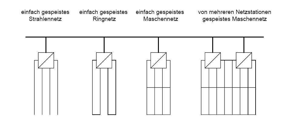

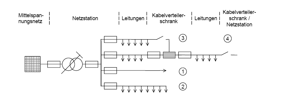

von old-school_offline (Gast)
@Informatiker
> Da müsste dann ja "meine" dünne Leitung mit den etwas ungewöhnlichen
> Aderfarben zu finden sein
NEIN
Deine Leitung zum Haus kommt von einer Muffe die irgend wo unter der
Straße / Gehweg vor oder hinter deinem Haus liegt ... siehe Bilder.
Zuleitungen z.B. Strom  Wasser  Gas / Telefon usw. dürfen auf dem
eigenen Grundstück nicht mit Bauwerken bzw. mit großen Pflanzen über
baut werden und müssen leicht zugänglich bleiben.
Gruss Ralf
