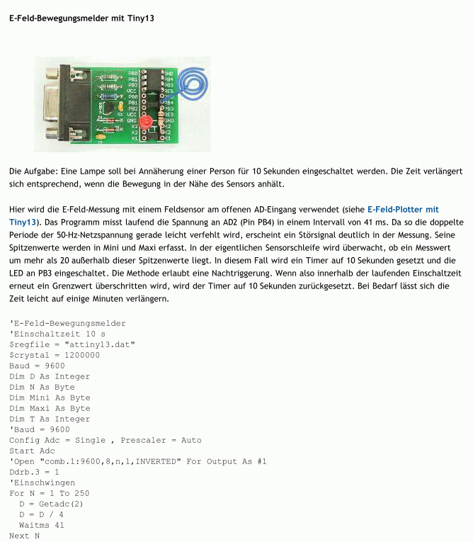

also erstmal gibts PIR Sensoren auch als kleine Module beim Chinamann zu kaufen, man muss ja nicht die Dinger ausm Baumarkt nehmen :-) Dann fällt mir da noch eine Schaltung ein wo man nur einen Tiny13 und eine Drahtantenne benötigt. Gibts hier: http://www.elo-web.de/elo/mikrocontroller-und-programmierung/bascom-avr/e-feld-bewegungsmelder-mit-tiny13 Öhm, wie ich grad sehe muss man sich da jetzt anmelden. Das prangere ich an!

Frank L. schrieb: > also erstmal gibts PIR Sensoren auch als kleine Module beim Chinamann zu > kaufen, man muss ja nicht die Dinger ausm Baumarkt nehmen :-) > > Dann fällt mir da noch eine Schaltung ein wo man nur einen Tiny13 und > eine Drahtantenne benötigt. Gibts hier: > http://www.elo-web.de/elo/mikrocontroller-und-programmierung/bascom-avr/e-feld-bewegungsmelder-mit-tiny13 > > Öhm, wie ich grad sehe muss man sich da jetzt anmelden. Das prangere ich > an! Hi Frank, das mit dem E-Feld-Sensor fand ich einen interessanten Ansatz. Im Anhang übrigens die Infos zu der Version. Allerdings fürchte ich, dass dieser nicht für den geplanten Erkennungsbereich geeignet ist (grob 10-30cm).
