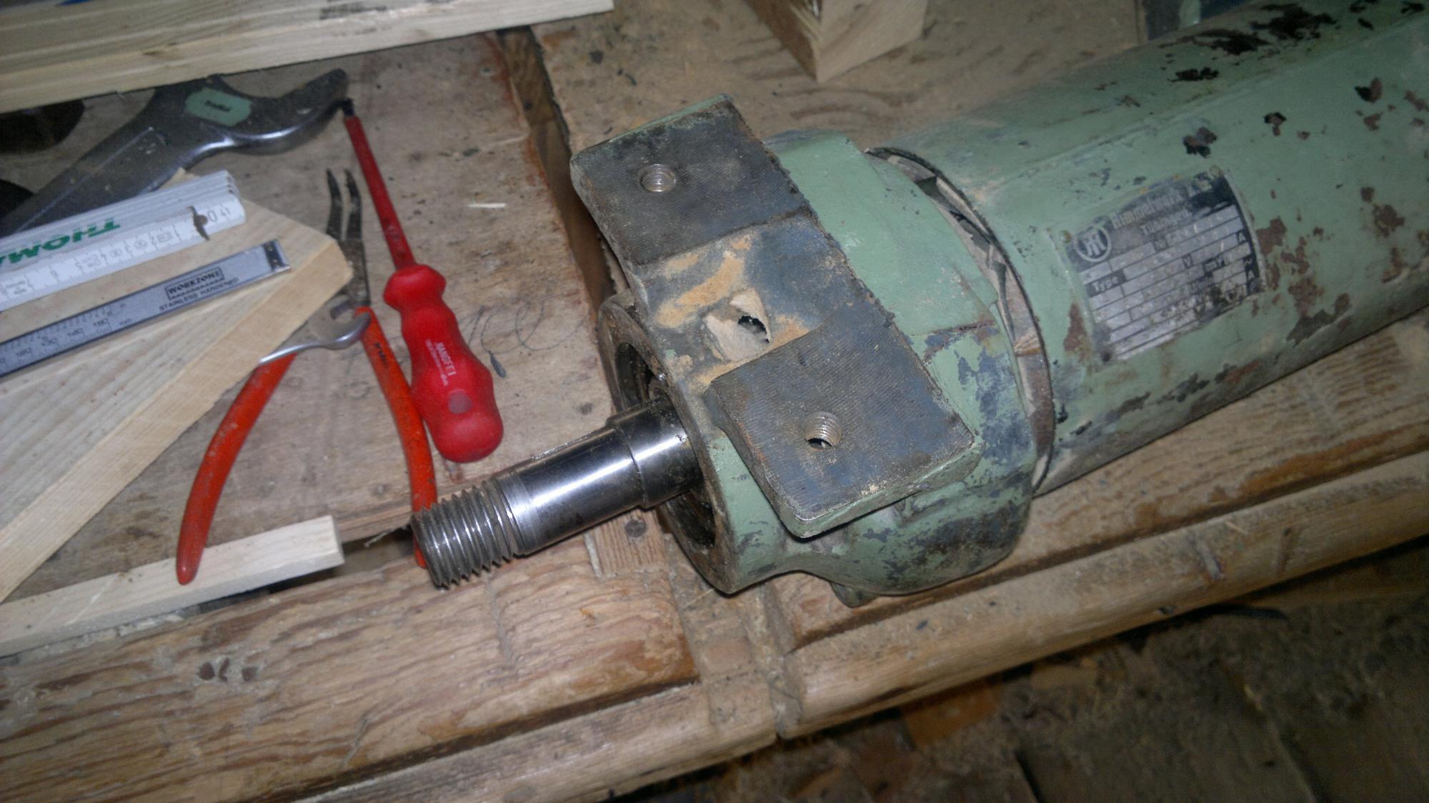

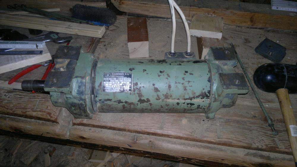

Hallo in die Runde. Es gibt nichts schöneres, als einen Freibrief von der lieben Gattin, zum Nachbarn gehen zu dürfen. Ich habe die Säge zerlegt. Schaut Euch die Bilder an. Ich werde die Maße gleich mal durchgeben. Liebe Grüße Martin
Martin K. schrieb: > Schaut Euch die Bilder an. Ich sehe nur EIN Bild. Ne Nahaufnahme vom Typenschild und Klemmenkasten(innen) wäre hilfreich. Sieht eher nicht nach Drehstrommotor aus. Schon mal Messungen vorgenommen?
Hallo zusammen, nun zu den technischen Daten. Die Welle hat direkt hinter dem Achsaustritt einen Durchmesser von 35 mm. Dieser verjüngt sich sich 30 mm auf 30 mm. Die Welle ist 100 mm lang und wird mit einer 46 Nuß abgeschlossen. Wellenmitte zur Bodenplatte 75 mm. Durchmesser Motorgehäuse außen ca 140 mm. Der Abstand von den Befestigungsbolzen beträgt 41,5 mm. Ich glaube nicht, dass ich einen solchen Motor finden werde, jedoch haben wir Schweißgerät und Drehbank zur Verfügung. MaWin hat mir schon einen klasse Motor vorgeschlagen. Leider gibt es keine Details. Wenn ihr noch andere Adressen kennt - ich freue mich, da ich mit Motortechnik nichts am Hut habe. Liebe Grüße Martin
Lang und dünn und Welle mit Gewinde. Sieht schlecht aus. Da aber bestimmt der Motor kaputt ist und nicht der Betriebskondensator wie Martin so überzeugt ist, ist da wohl nichts zu machen.

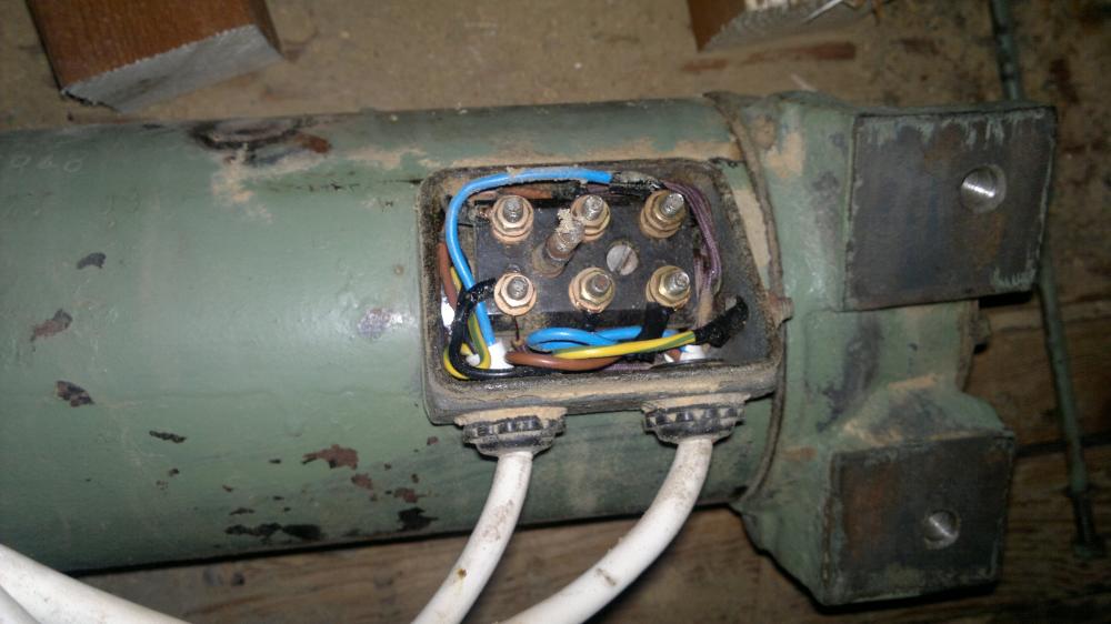

>wenn Du mehr Informationen brauchst, schreibe es mir Bitte. Hatte ich doch schon. Hier noch mal wiederholt: Michael S. schrieb: > Ne Nahaufnahme vom Typenschild und Klemmenkasten(innen) wäre hilfreich. > Schon mal Messungen vorgenommen?
Michael S. schrieb: >> Ne Nahaufnahme vom Typenschild und Klemmenkasten(innen) wäre hilfreich. Mach ich, bin gleich wieder da. Danke Gruß Martin

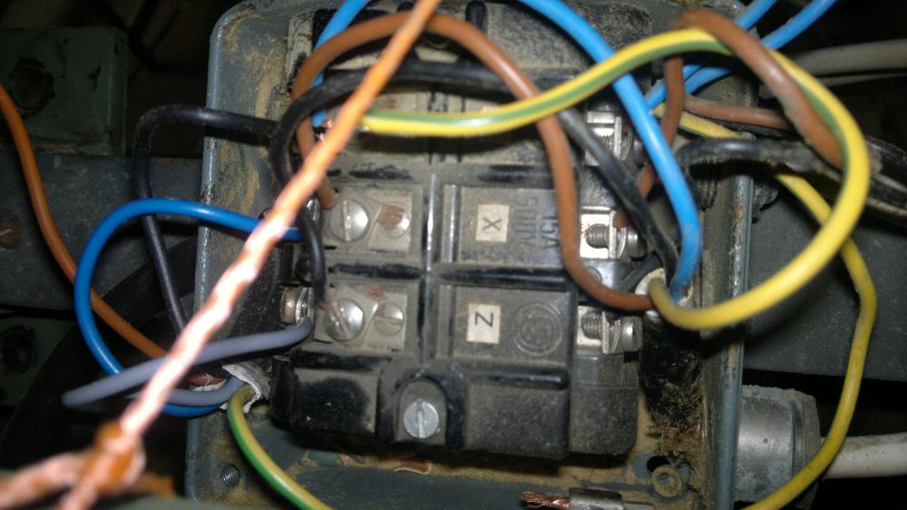

Hallo Michael, hallo MaWin, vielleicht könnt ihr Experten damit was anfangen. Ich Danke Euch in jedem Fall und hoffe mich punkto Software revanchieren zu können. Gruß Martin wqqqqqqqqqqqqqqqqqqqqqqqqqqqqqqqqq
Wegstaben Verbuchsler schrieb: > Wegstaben Verbuchsle Die Aufnahme kann ich Dir gerne senden, jedoch ist die Qualität unter aller S.. Ich habe aber im ersten Post sämtliche, noch lesbaren, Daten gesendet. Danke, wenn auch Du versuchst mir zu helfen. Gruß Martin
Wie wird die Säge eingeschaltet? Gibt es einen Schalter, der 3 Stellungen hat: -Aus -Stern -Dreieck oder eventuell sogar eine automatische Stern-Dreieck Umschaltung Ich kann mir vorstellen, daß der Motor nur auf Stern läuft. Das würde auch die schwache Leistung erklären. MfG Paul
So, offensichtlich wird der Motor in einer Stern-Dreieck-Schaltung betrieben. Kann nämlich auch am Schalter liegen, das der nicht richtig schaltet. Daher wären jetzt ein paar Widerstandsmessungen nötig. Hast du ein entsprechendes Messgerät?
Paul Baumann schrieb: > Wie wird die Säge eingeschaltet? Gibt es einen Schalter, der 3 > Stellungen > hat: > -Aus > -Stern > -Dreieck Ja Paul, genau so wird diese Säge betrieben. Nebenbei: Ich freue mich immer über Deine schönen Reime. Du bist - und bleibst ein klasse Dichter. Gruß Martin
3KW für 'ne Kreissäge mit der man mal paar Bretter zuschneidet reicht voll und ganz... Aber in dieser Bauform wird sich so schnell kein Ersatzmotor finden, den würde ich zum Spezi geben und ggf. neu wickeln lassen. Bei der Gelegenheit auch gleich die Lager tauschen, die sind bei einer Kreissäge recht hoch belastet wenn das Sägeblatt direkt auf der Motorwelle läuft.
Ben _ schrieb: > Aber in dieser Bauform wird sich so schnell kein Ersatzmotor finden, > den würde ich zum Spezi geben und ggf. neu wickeln lassen. Danke Ben, für Dein Interesse an diesem Vorhaben. Es ist mittlerweilen vollkommen egal, was für eine Bauform ich verfolge. Das Ding ist so alt, dass wir ohnehin nicht ohne Drehbank auskommen werden. Wichtig ist nur, einen Motor zu finden. Danke für Deine Hilfe. Gruß Martin

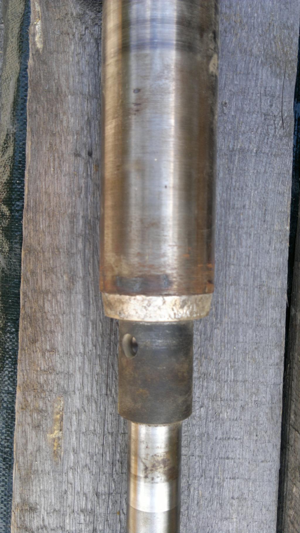

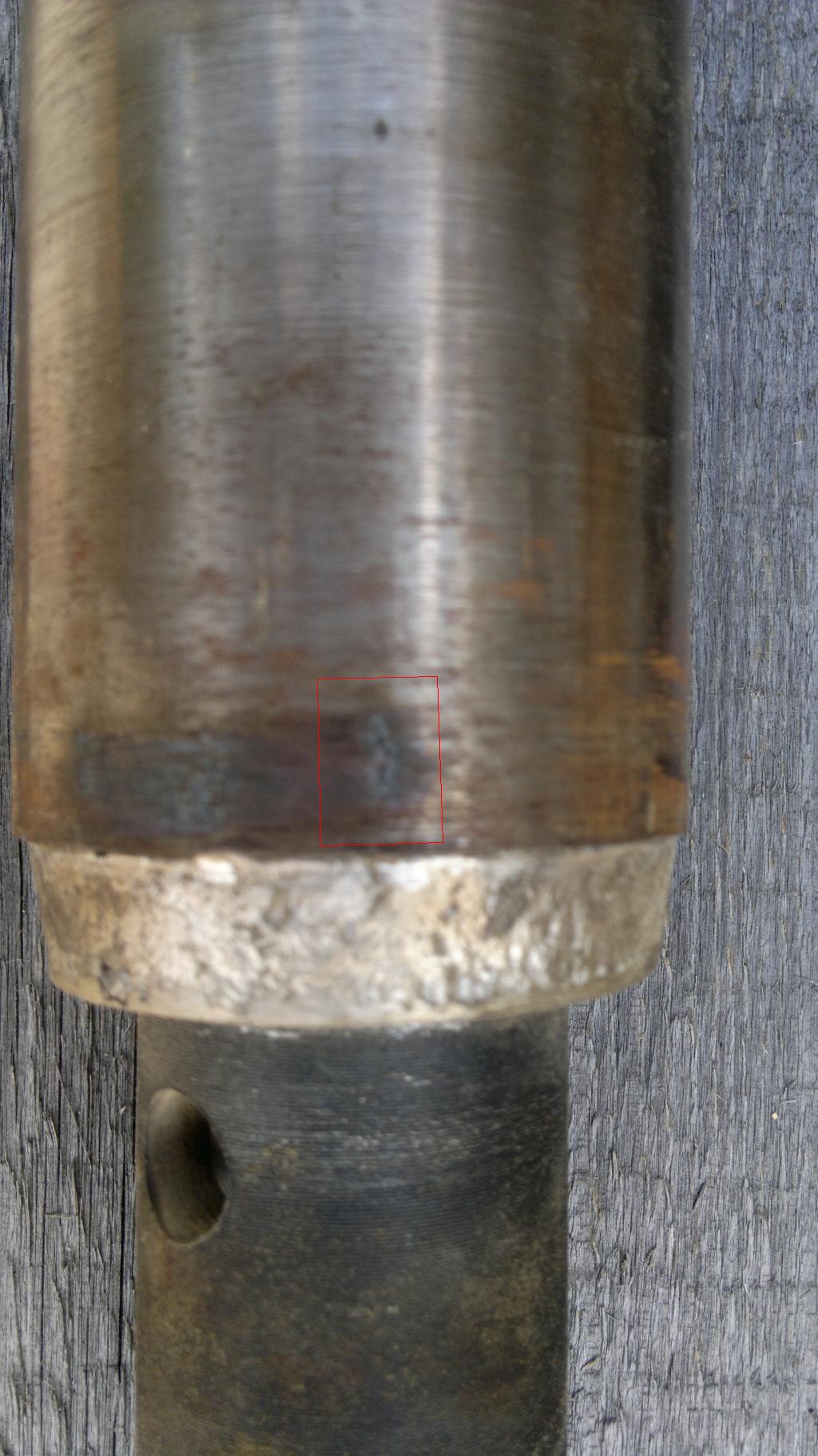

Entschuldigung, dass ich mich so lange nicht mehr gemeldet habe. Stand der Dinge ist: Wir haben nach längerer Arbeit diesen "Drecks"-Motor wieder eingebaut. Aber dazu später. Georg W. schrieb: > Von einen kaputten Läufer habe ich noch nie etwas gehört. Wenn Du Dir den Läufer, ich nenne es Anker, kann mich aber täuschen, anschaust, siehst Du vielleich die Bruchstellen. Da sind Aluwicklungen um den Anker. die verschmort/gebrochen sind. Georg W. schrieb: > Der Punkt ist dass auf einer Phase kein Strom mehr fliest. Nein, falsch. Der Strom fließt auf allen drei Kupferwicklungen. Das wurde überprüft. Michael S. schrieb: > Das möchte ich mal bezweifeln, weil im Dreieck und fehlendem > Außenleiter ein geringerer Teil-Strangstrom über die zwei in Reihe zu > bestrachtenden Wicklungen parallel fließt. Danke Michael S, Deine technischen Kentnisse habe ich zwar nicht. Aber Deine Vermutung ist korrekt. Durch die Risse in den Aluwicklungen (auf dem Läufer) kann dieser Motor einfach seine normale Kraft nicht mehr entwickeln. Wie es weitergeht, werde ich euch allen berichten. Für Euere Hilfe bin ich, wie immer, sehr dankbar. Gruß Martin
Martin K. schrieb: > Durch die Risse in den Aluwicklungen (auf dem Läufer) kann dieser Motor > einfach seine normale Kraft nicht mehr entwickeln. Du meinst der Alukäfig der Läufers ist zerbröselt? Das würde erklären daß der Motor keine Leistung mehr hat, da der Strom im Käfig dadurch deutlich zurückgeht. Ich frage mich nur wie es dazu kommen kann. Wenn die Welle einen Schlag gehabt hätte, dann hätte es doch eher die Lager zerbröselt. Oder waren die Lager im Eimer und der Läufer ist gegen das äussere Motorgehäuse geschlagen und das hat den Käfig langsam zerbröselt. Schade wird man wohl mie mehr rausfinden.
Udo Schmitt schrieb: > Ich frage mich nur wie es dazu kommen kann. Wenn die Welle einen Schlag > gehabt hätte, dann hätte es doch eher die Lager zerbröselt. Genau Udo Schmitt schrieb: > Du meinst der Alukäfig der Läufers ist zerbröselt? Nicht zerbröselt, aber es geht los. Schau Dir die Bilder nochmal an. Die Welle hat keinen Schlag, seit heute Abend läuft die alte Kiste wieder Aber wie halt' Gruß Martin
