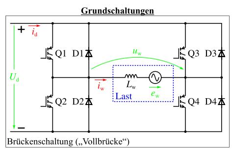

ich will ein Einphasen wechselrichter mit Plecs simulieren,aber ich weiß nicht wie ich es zeichnen und kalibrieren soll. ich versuche mit die Simulation Einphasen Wechselrichter zu verstehen. Kann mir jemand Helfen?
hier ist das Schaltung zu verstehen ,die ich simulieren will,was soll ich noch dazu bauen oder wie kann ich alle kalibrieren?
Joe B. schrieb: > ich will ein Einphasen wechselrichter mit Plecs simulieren heißt das: ich muss ein... ist das eine Schulaufgabe? oder kannst Du auch ein anders Simulationsprogramm verwenden?
