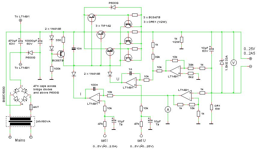

Hallo, ich habe zwar keine Probleme meinen Mikrocontroller zu programmieren, aber mit dem, was danach mit analogen Signalen passiert, hab ich so meine Probleme. Ich hatte E-Technik als Nebenfach im Studium, habe also schon einmal mit OpVs und Transistoren in der Theorie gerechnet. Ich möchte das Signal, welches aus meinem D/A mit 1-5V kommt, zunächst auf 12V linear anheben. Dafür kann ich ja einen OpV in nicht inventierender Schaltung mit Faktor etwas mehr als 2 erreichen. Allerdings haben die OpVs die ich so finde nur einen - für meine Zwecke - geringen supply current. Ich brauche ca. 30W, d.h. 2,5A am Ausgang. Jetzt erinnere ich mich, dass zum senken der Ausgangsimpedanz auch ein Transistor herhalten kann. Kann mir da jemand bei der Schaltung und vor allem bei der Bauteilwahl helfen? Als OpV dachte ich an den LM358. Vielleicht hat ja auch jemand 'ne bessere Idee, wie ich den D/A Ausgang meines PIC entsprechend verstärke. Vielen Dank schon einmal für die Mühen.

Okay, da hier der Eindruck erweckt wurde, dass ich einfach nur auf Teufel komm raus einen µC verweden möchte: Der Anwendungsfall ist eine per Software regelbare Spannung im Bereich von 1-12V, die auch bei 12V noch 2.5A Last verträgt. Die Last hat in welcher Form auch immer einen konstanten resistiven Widerstand. Und die Software soll nun einmal von einem µC ausgeführt werden, als erste Idee kam mir halt der D/A wandler und dann die entsprechende Ausgangsspannung mit einem OpV zu multiplizieren und den Ausgangswiderstand zur Gewährleistung des Stroms zu drücken. Mit PWM habe ich leider gar keine Erfahrung, werde mich da aber jetzt mal einlesen. Vielen Dank!
>Okay, da hier der Eindruck erweckt wurde, dass ich einfach nur auf >Teufel komm raus einen µC verweden möchte: Der Anwendungsfall ist eine >per Software regelbare Spannung im Bereich von 1-12V, die auch bei 12V >noch 2.5A Last verträgt. Ok, dann nimm doch einfach ein spannnungsgesteuertes Netzteil. >Die Last hat in welcher Form auch immer einen konstanten resistiven >Widerstand. Bist du sicher? Eine Glühlampe hat im Einschaltmoment, wenn die Wendel noch kalt ist, einen erheblich kleineren Widerstand.

Patrick Vorlicek schrieb: > Okay, da hier der Eindruck erweckt wurde, dass ich einfach nur auf > Teufel komm raus einen µC verweden möchte: Der Anwendungsfall ist eine > per Software regelbare Spannung im Bereich von 1-12V, die auch bei 12V > noch 2.5A Last verträgt. Ich kann beim besten Willen nicht erkennen, wofür so etwas gut sein sollte. Mal ganz davon abgesehen, daß es nach wie vor reichlich unkonkret ist. > Die Last hat in welcher Form auch immer einen > konstanten resistiven Widerstand. Eine Glühlampe kann es dann also schon mal nicht sein. Deren Widerstand ist nämlich alles andere als konstant. > Und die Software soll nun einmal von > einem µC ausgeführt werden, als erste Idee kam mir halt der D/A wandler > und dann die entsprechende Ausgangsspannung mit einem OpV zu > multiplizieren und den Ausgangswiderstand zur Gewährleistung des Stroms > zu drücken. Wie gesagt: schau dir Schaltungen für Labornetzteile an. Da wo die eine Referenzspannungsquelle haben, sitzt dein DAC. Da wo die ein Poti zur Einstellung der Ausgangsspannung haben, brauchst du einen festen Spannungsteiler, entsprechend der Verstärkung von 5V auf 12V. Da du nach wie vor nicht sagen willst was das soll, halte ich es bis auf weiteres für eine Schnapsidee und werde keine weitere Zeit auf Antworten verschwenden. XL
>Naja, das ganze soll low cost sein, außerdem kann ich dann direkt in den >Baumarkt gehen und mir was entsprechendes kaufen. Ein spannungsgesteuertes Netzteil im Baumarkt?? >Ich dachte, dass lässt sich mit ein paar aktiven Bauelementen einfach >zusammenlöten. Ja, klar, wie denn sonst. Das Stromeinstellgedöns im Anhang kannst du ja weglassen. Den Rest mußt du eventuell auf 12V umstricken. Die Schaltung im Anhang geht auf einen Entwurf von Elektor zurück.
