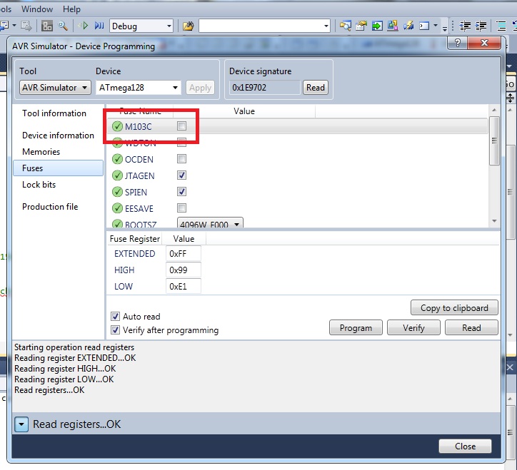

Da beide im selben Datenblatt abgehandelt werden, sind sie wohl softwaremässig soweit kompatibel. Die wenigen Stellen, an denen im Datenblatt der Mega128L explizit erwähnt wird, sind für die Programmierung alle irrelevant und beziehen sich nur auf elektrische EIgenschaften. (Mega128? Nicht vergessen die M-103 Fuse abschalten. Sonst geht eine Menge anderes Zeug schief)
>(Mega128? Nicht vergessen die M-103 Fuse abschalten. Sonst geht eine >Menge anderes Zeug schief) das wäre meine nächste frage...wo wird es denn abgeschaltet

Karl Heinz Buchegger schrieb: >Edit: Wo hast du das Board her? Ist das neu, oder ist da schon mal was >drauf gelaufen? Wenn da schon mal was drauf gelaufen ist, dann würde ich >die Wahrscheinlichkeit als hoch einschätzen, dass er Quarz aktiv ist, >bzw. M103 abgeschaltet wurde. Nachmessen würde ich die Taktfrequenz in >Form eines Delay-Blinktests aber trotzdem. Sicher ist sicher. vom Prof :D das board ist neu p.s. ich habe ein bild hochgeladen wo der M103 (falls er das ist, siehe vorherigen beitrag) ausgeschaltet ist.
jb schrieb: > vom Prof :D das board ist neu Heißt das, du bist Student, und machst ein Projekt ohne Ahnung von den Grundlagen zu haben und ohne Zeit dir diese Grundlagen anzueignen und willst sogar noch dass andere deinen Code schreiben? Wie geht denn sowas? gruß cyblord
jb schrieb: > p.s. ich habe ein bild hochgeladen wo der M103 (falls er das ist, siehe > vorherigen beitrag) ausgeschaltet ist. Jau. Sieht wohl so aus als ob sie das wäre.
