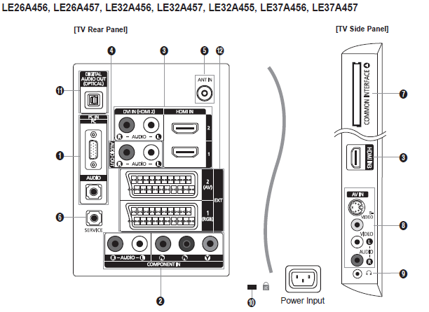

Hi, vielen Dank für die rege Rückmeldung. Ich habe jetzt endlich den Karton wiedergefunden, denn selbst im Handbuch sind 10Typen vermerkt und auf dem Gerät steht es natürlich nicht sichtbar drauf... Bezeichnung: LE32A455 C1D Ich schaue mich gerade im Handbuch um. >>Üblicherweise hat aber jeder Fernseher zumindest auf "SCART1" bzw. dem >>für Dekodermodule gekennzeichneten SCART Anschluss einen FBAS-Ausgang >>auf Pin-19. Dieser ist zumindest bei Analogempfang aktiv. Vielen Dank, wenn das stimmt, dann muss ich mal sehen wie ich das ausgewertet bekomme. Da so eine Funzel nichts neues ist, werde ich mal sehen ob es was fertiges gibt... :-) In dem Fall will ich da nicht mehr viel neu erfinden. FBAS rein - 4x RGB für LED Stripes raus, Kiste drum - fertig. So wie es scheint habe ich 2x Scart, beschriftet mit EXT einmal (AV) einmal (RGB). Es ist so offensichtlich wenig OUT dort, ein digital out optisch... >>dass du noch >>"analog" über Kabel siehst. Ja, das ist richtig. Gruß, H

...hier kann man die Anschlüsse gut sehen... :-) H. Ps.: ich denke ich werde es mal mit dem FBAS versuchen...
