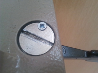

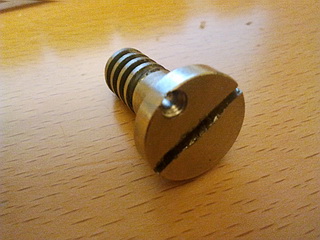

Ich habe den aktuellen Bernstein Kleinschraubstock Spannfix 9-205 zum Anschrauben (nicht zum festen Anschrauben). Am Sockel ist so eine große Stahlschraube d=9,9mm (s. Foto), auf der der Schnellspannhebel für das Kugelgelenk vom Fuß läuft. Diese Stahlschraube ist mit einer kleinen Arretierschraube max. 2mm, könnte auch ein Bolzen gewesen sein, ich sehe kein Innengewinde) gegen Verdrehung gesichert (man sieht die Senkkopfbohrung auf dem Foto, da war sie...) - letztere ist jedenfalls weg bei mir, keine Ahnung wohin. In Folge lässt sich das Kugelgelenk nur noch schlecht festklemmen, da sich die Stahlschraube immer mitdreht. Wenn jemand diesen Schraubstock auch hat, könnte er mal kurz einen Blick auf diesen mysteriösen Bolzen werfen und mir beschreiben was das war ? Gab's hier einen Federmechanismus - ich habe mir das nie angeschaut. Das Bolzenloch scheint kein Gewinde zu haben, im Alu-Sockel sind mehrere Gegenlöcher, auch kein Gewinde. Wie kann ich das reparieren ? :-)
Habe leider gerade keine Möglichkeit ein Foto zu machen bzw. einzustellen - ich habe hier eine ältere Version von dem Schraubstock, aber ich schätze (hoffe) mal der Aufbau wird identisch sein. Es handelt sich um eine Schraube, 10mm lang, 2mm Durchmesser - aber kein Standard-M2er Gewinde, die Steigung ist größer. Im Alu-Sockel ist bei mir das passende Gegengewinde dazu. Ich habe die kleine Schraube übrigens kaum gelöst bekommen, so fest saß sie drin ;)
Vielen Dank für die Infos! Ich glaube das war beim alten Spannfix (dem grünen) genauso gelöst. Wenn es kein M2 ist sondern eine größere Steigung hat wirds schwierig. Merkwürdig warum es kein Innengewinde im Kopf der großen Stahlschraube gibt - ich vermute im Alu-Sockel hält so ein Gewinde auch nur wenig aus, das wäre in Stahl besser gewesen. Ausweg wäre vielleicht im Stahl nachzuschneiden, im Alu aufzubohren. Aber diese exotische Lösung deutet eigentlich darauf hin dass es dieses Schräubchen für teuer Geld dann als Ersatzteil gibt. Habe eine Anfrage gemacht. Mal sehen ob die antworten, werde das Ergebnis hier posten.
Die Schaube hat L: 9,5mm und 2,05mm Durchmesser. Ebend nachgemessen. Die Steigung ist ganz sicher kein M2. Eher so blechgewindemäßig, also ca. 0,65 mm Steigung.
Besten Dank für's Nachmessen! Und ich dachte schon dass alle denken mit was für Problemchen ich hier auftauche ;-) Blechgewinde...na sowas finde ich vielleicht auch noch irgendwo in der Krabbelkiste, oder wenn ich nen altes Handy demontiere. Ganz schön winzig, wird wahrscheinlich selbstschneidend sein, ich kann mir nicht vorstellen dass man in Alu solcherlei Gewinde vorschneidet.
Schau mal ob eine der sechs Löcher die in den Sitz gebohrt worden sind dicht ist. Da wird die Schraube eben abgerissen sein und der Staubsauger die gefressen haben. Bei meinem fehlt die Schraube auch, stört aber nicht weil sich die Spannschraube gar nicht bewegt, wenn man den Hebel bedient. Wenn der Rest der Schraube noch drin ist, kannste eine neue Schraube an der Position eh nicht wieder platzieren weil der Stummel das sicher verhindert.
Habe hier ein halbes Pfund 9,6 x 2,15mm brüniert mit Linsenkopf schwarz. Die passen. Habe es gerade probiert. Wiegesagt, Linsenköpchen.
Frank B. schrieb > Habe hier ein halbes Pfund 9,6 x 2,15mm brüniert mit Linsenkopf schwarz. > Die passen. Wow super!! Danke für's Ausprobieren! Bernstein hat sich bisher noch nicht bei mir gemeldet, obwohl ich bestimmt nicht der Erste bin, dem diese Schraube verlustig geht. Eigentlich sollten die mal eine oder zwei rausrücken, zumal das Werkzeug nun wirklich nicht billig ist. Ich schaue heute Abend mal nach ob da noch ein Stummel im Alu festsitzt, und wieviel Platz unter dem 9,9mmm Stahlbolzen so ist, denn er liegt ja auf der Tischplatte auf, da stört evtl. ein Linsenkopf. Falls ich absolut nicht klar komme melde ich mich per PM bei dir!
Bei mir wird die aber von oben reingedreht.... Und der Linsenkopf schaut dabei 1,6mm oben heraus.

Hallo Frank, ja, wohl etwas verschlimmbessert. Habe gerade mal geschaut: die Schraube ist nicht abgebrochen, sondern fehlt einfach. In einer der sechs Bohrungen im Alu kann man noch ein Art Innengewindeschnitt ausmachen, d.h. ich weiß jetzt wo die alte saß. Habe M2 probiert, greift nicht im Alu, zu dünn. M2,5 ist zu dick, passt schonmal nicht durch die große Schraube durch. Ist also eine Zwischengröße oder nicht metrisch oder Blechgewinde. Leider hat der Kopf der großen Stahlsschraube im Alu-Sockel nach unten nur 1,2 mm Luft, somit stände deine Linsenkopfschraube etwa 0,4mm auf dem Tisch auf. Man könnte nun beim Einspannen immer ein dünnes Brettchen unterlegen und dort wo die Linse ist eine kleine Bohrung setzen. Ist aber wohl besser erstmal die passende Senkkopfschraube zu suchen. Wenn deine Schrauben so gut passen - weiß du wie das Gewinde heißt? Vielleicht gehe ich ja mit so einer Info in einen guten Schraubenladen. Oder ich bohre auf M2,5 auf und schneide dann das Sackloch größer, fertig. Werde auch noch etwas weiter suchen bzw. auf Bernstein warten. Wenn die sich nicht auf das Kontaktformular melden rufe ich mal an, wäre ja noch schöner.
Ist die Schraube denn überhaupt nötig? Löst sich die große Schraube vom Spannhebel, das die Kugel nicht mehr klemmt? Also bei mir ist die große Schraube fest genug. Als Notbehelf kann man auch Teflonband auf das grobe Gewinde vor dem rein drehen, wickeln. Ich finde den Aufwand wegen dieser lausigen Schrauben schon langsam übertrieben.
Ja, die Schraube ist nötig, die große Schraube lullert herum, dreht sich munter mit, der Spannhebel spannt nicht mehr, irgendwann dreht sich alles raus und fällt nach unten raus. Die blöde Konstruktion braucht eine Arretierung zum Kontern, sonst geht das immer wieder von vorn los, und Umspannen macht man schließlich alle paar Minuten. Ich wollte hier ja auch nicht den Mega-Thread aufmachen, nur wegen einer blöden Schraube. Bernstein täte gut daran mit jedem Spannfix drei Ersatzschrauben mitzuliefern.

Für mich ist das einfach eine fusselige Blechschraube mit den o.a. Maßen. Da sind 5000 Stück in der Tüte, und ich habe noch keine verloren. Den Spannfix habe ich seit 1982. Gesetz der Fall, ich verliere sie morgen, war sie ja 30 Jahre im Einsatz. 30 Jahre x 5000 Stück...holla! DAS nenn ich mal Nachhaltigkeit! Spass beiseite, Michael S. schrieb: > Versuchs doch erst mal mit dem Teflonband.
Habe mir im Eisenwarenladen die kleinste Spanplattenschraube die sie hatten geben lassen, Senkkopf ca 15x2,4. Am Schleifbock auf 8mm gekürzt und das Bohrloch in der großen Stahlschraube auf ~2,45 erweitert. Die Schraube fasste gut im Alu, das ganze hält jetzt bombig, auch wenn der Senkkopf etwas zu hoch ist, stört aber nicht. Eine passende Schraube wäre besser gewesen, war aber leider nicht in meiner Sammlung. Bernstein hat bis jetzt nicht geantwortet.

Letzte Meldung: Hatte heute einen Brief von Fa. Bernstein im Kasten, darin drei kleine Arretierschräubchen als kostenloser Ersatz! Habe sie gegen meine selbstgebastelte Krücke getauscht, die passen noch etwas besser hinein. Fazit: es lohnt sich immer wieder gutes Werkzeug zu kaufen, weil man dann einen kompetenten Kundendienst hat!
