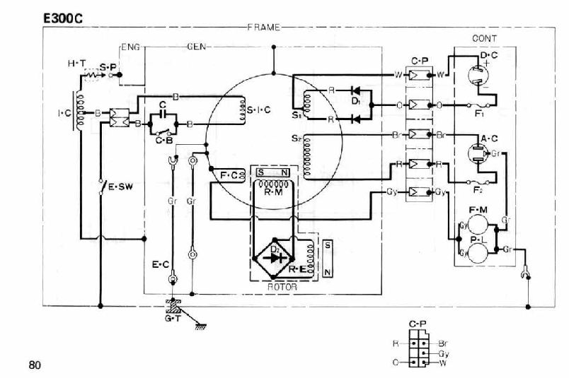

Vor 50 Jahren funktionierte die Spannungskonstanthaltung beim Honda E300 durch Feldregelung. Das ging über R-E, einen rotierenden Gleichrichter und R-M - siehe Anhang.
...an der Erregung herumspielen zu können erfordert halt einen Generator mit von außen beeinflußbarer Erregung. Das habe ich hier eigentlich nicht, es sei denn ich schalte irgendwie die Größe der wirksamen Kondensatoren um. Es ist richtig, ich will die Drehzahl eigentlich nicht verändern um halbwegs die 50Hz zu treffen. Die große Frage wäre halt hier, wie man die Erregung mit den Kondensatoren beeinflussen könnte, irgendwie in Stufen umschaltbar, (1-2-4-8?)und wie sich das auf das Verhalten des "Generators" (Spannung) auswirkt. Asymmetrische Belastung ist dann gleich das nächste Problem.. Ich habe gelesen das sich die Schaltung der Kondensatoren in Dreieck bewährt hat, aber viel konkretes gab Wikipedia da nicht her. Gruß, Holm
