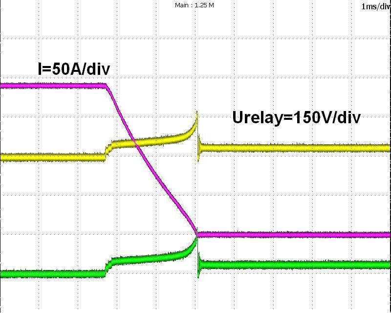

Hallo an alle, gibt es einen Möglichkeit bei einem Relay-Kontakt die dauer eines Lichtbogens zu messen? Hintergrund ist: Ich habe für einen Kunden von mir einen Relay-Prüfplatz gebaut. Funktioniert auch alles soweit! Nun stellt sich im Moment die Frage, ob man bei einem Relay das 250VAC/10A schaltet die dauer des Lichtbogens messen kann. Hat schon jemand mal sowas versucht, oder habt Ihr irgendwelche ansätze? Gruß Andi
du meinst sicherlich ein Relais. Also ein Tastkopf mit Spannungsteiler und ein Oszilloskop wären die geeigneten Messinstrumente.
Ich würde als ersten Ansatz das Relais entsprechend belasten und dann den Strom über die Relaiskontakte messen sowie die Spannung, die an diesen abfällt. Ab dem Moment in dem die Kontakte nur minimal getrennt sind, wird die Spannung ansteigen, der Strom wird sich durch den zündenden Lichtbogen vermutlich zwar ändern aber nicht so sehr einbrechen. Die Dauer des Lichtbogens sollte dann die Zeit ab dem Spannungsanstieg bis zum Absinken des Stroms auf 0 sein.

Hallo, die Zeit messen von dem Punkt, an dem die Spannung über dem Kontakt > einige V ist bis zu dem Zeitpunkt, an dem der Strom annähernd 0 ist. Ein Speicheroszi ist gut für die Kontrolle geeignet. Gruss Reinhard

Geht es umn die Dauer des Lichtbogens oder einfach um die Überspannungen? Der Strom sinkt auf Null ab, die Spannung steigt an und bei I=0 kommt es je nach Induktivität zu Überspannnungen und einem Lichtbogen. Der Lichtbogen existiert nur solange ein (Abschalt-)Strom fließt.

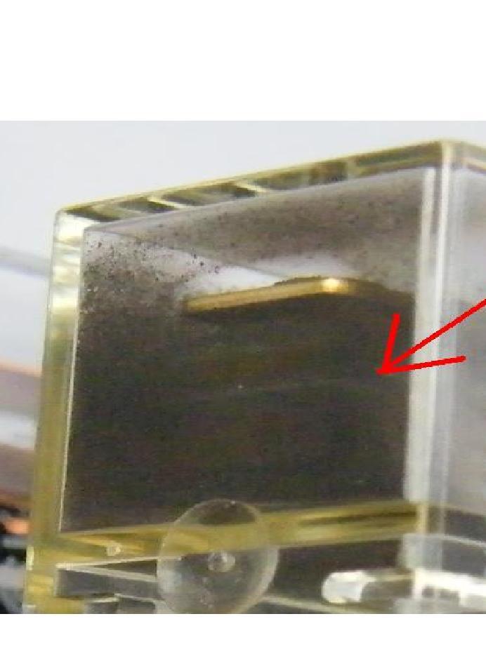

Englishman schrieb: > Es ist immer ganz typisch für dieses Forum komplett ... daß man vom Thema abkommt. Für mich stellt sich eher die Frage wozu dieser Relais-Prüfplatz überhaupt gebraucht wird. Lichtbogen entstehen nicht am Prüfplatz sondern eher durch ungünstige Schaltungen. Leider wird dieser Unsinn noch durch viele undurchsichtige Relaisgehäuse vor den Augen der Techniker versteckt, was dann im Störfall die Fehlersuche entsprechend verlängert.
