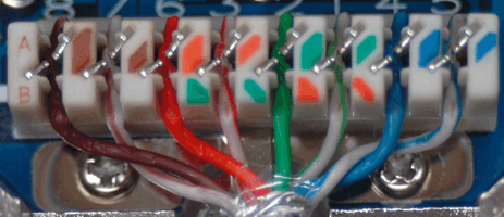

Was hat er denn für Dosen genommen? Mach die Dose auf und guck rein. Solltest nur wissen ob er "A" oder "B" aufgelegt hat, und ein Kabel hat immer A oder B, nicht gemischt. Die Farbkodierungen sind meistens in der Dose oder Patchpanel oder wo auch immer aufgedruckt. Volle Fabe heißt farbiger Draht, nur halb aufgedruckt bedeutet der dazugehörige Weiße Draht. Wenn er LSA verwendet hat, kannst du das mit einem Schraubenzieher selber "hinpfuschen", was ich aber nicht unbedingt empfehle, wer weiß ob der Draht ordentlich angeschnitten wird. Bei den MiniCom (hieß mal MiniJack) von Panduit kann man das auch recht schnell selber machen, allerdings sollte man da schon die Anleitung lesen, wenn man das noch nie gemacht hat. Aber die Teile werden wohl nicht verwendet worden sein
Hier sieht man das gut. Die Oberen Farben stehen für A und die unteren für B Wo keine Farben zu sehen sind bei B, werden die gleichen wie bei A verwendet Bei einer Dose sind die Leisten ab und an in 2x 4 unterteilt
