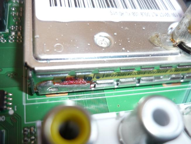

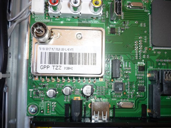

Hallo, ich hoffe, dass ich mit meinem Problem im richtigen Forum gelandet bin: Ich habe einen TV (Grundig Vision 2 19-2930 T), den ich bisher in Verbindung mit einem Satellitenreceiver und SCART-Kabel benutzt haben. Alles funktionierte auch einwandfrei. Nun bin ich umgezogen und brauche keinen Receiver mehr, sondern schließe das Antennenkabel direkt an den TV. Der Bildschirm bleibt allerdings blau (kein Signal). Nun hab ich einfach mal den PC über die RS232-Schnittstelle an den TV angeschlossen und dort zeigt er auch wieder ein Bild. Daher meine Vermutung, dass der Anschluss des Antennenkabels nen Problem hat. Einen anderen Fernseher habe ich schon an das gleiche Antennenkabel angeschlossen und konnte damit ohne Probleme Fernseh schauen. Da ich mich damit leider nicht so gut auskenne, hoffe ich hier evtl. noch den ein oder anderen Tipp zu bekommen. Ich habe das Gehäuse mal aufgeschraubt und nach defekten Bauteilen oder Lötstellen auf der Platine geschaut. Ich habe allerdings nichts gefunden, bis darauf, dass an einer Seite von dem Antennenanschlusskasten eine rote Paste an einer Stelle herausguckt. Ich kann jedoch nicht beurteilen, ob das normal ist oder nicht. Habe mal zwei Bilder angefügt. Hat irgendeiner ne Idee, woran es noch liegen könnte? Gruß
Hast du eventuell Kabelfernsehen? Dein TV unterstützt DVB-T (Digitalfernsehen über Antenne) Kabelfernsehen ist DVB-C Ich vermute, dass ist dein Problem...

Hallo, nochmals: Dein TV hat nur DVB-T, wenn ich das im Inet richtig gesehen habe Damit kannst du bei Kabelfernsehen nichts empfangen, da dort entweder analoges TV oder DVB-C (digital-Kabel) kommt. --> Entweder externer Tuner (z.B. alter Videorecorder) oder Settop-Box für Kabelfernsehen holen. Sonst bleibt der Bildschirm "blau"

Also ich sehe da, dass er auch analoges TV empfangen sollte. Da musst du einen Suchlauf machen nach Anlogen signalen. Die meisten Kabelnetzbetreiber verbreiten ei eingeschränktes Angebot an Analogprogrammen.

Hallo, ich war unterwegs, deswegen konnte ich das alles erst jetzt testen. TV habe ich wieder zusammengeschraubt und einen Programmsuchlauf, wie in Kapitel "Sondereinstellungen - Analoge Fernseh-Programme einstellen" (Seite 45), durchgeführt. Jedoch ohne Erfolg :( Das Bild bleibt nach wie vor blau...
okay, STOPP! Rolle rückwärts. Ich hatte eben beim Programmsuchlauf den Antennenstecker nicht eingesteckt, jetzt gehts freu... Mit dem Gerät wurde noch nie nen analoger Programmsuchlauf durchgeführt, deswegen hatte er keine Programme gespeichert und war quasi noch jungfräulich. Mein Vorgänger hatte wohl auch digitales TV... Nun ja, super es läuft auf jeden Fall!!!! Vielen Dank an alle Antworter!!! Gruß
