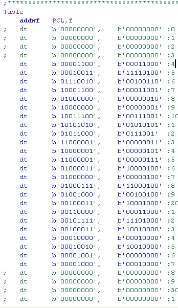

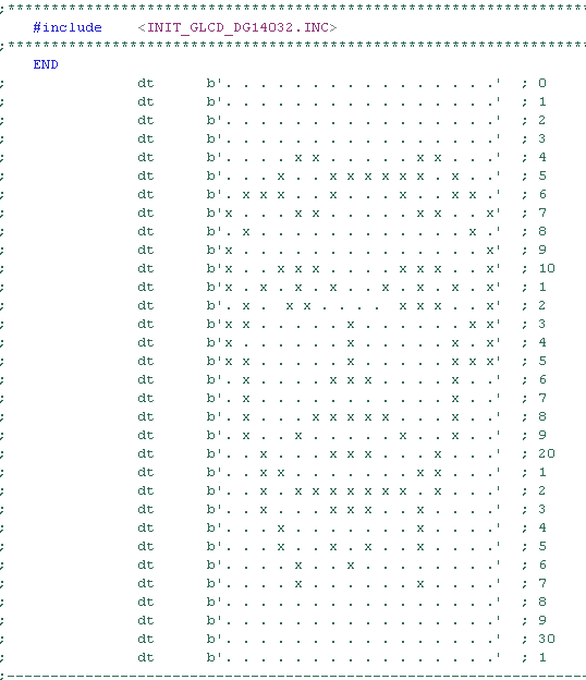

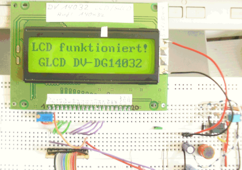

Hallo, Nachdem ich mit LCDs einigermaßen umgehen kann, habe ich mir von Pollin das LCD/GLCE-Display, Datavison, DV-14032 als Einstieg in die GLCD-Programmierung besorgt. Zur Versorgung der Hintergrundbeleuchtun verwende ich fürs Erste einen Step Up 5V/65mA ->5,7V/25mA mit dem MC34063A. Nach einigem Probieren und Nachlesen, bin ich soweit, dass ich das Display sowohl als 2x16 LCD als auch 140x32 GLCD ansteuern kann (Löschen, Füllen, Pixel setzen). Das Display wird mit 4Bit-Interface angesprochen. Ich vewende dazu MPLAB-Assembler und einen PIC16F628 (bei größerem Speicherbedarf ist ein Umstieg auf einen größeren PIC kein Problem). -Bitte keine Aufforderungen C zu verwenden, bin bis jetzt noch absoluter Assembler-Fan! Meine Frage: Derzeit behelfe ich mich noch mit der Umsetzung der Grafik von Hand (siehe Pixel_Zeichnung.png und Pixel_Byte.png) Wie kann man möglichst automatisiert eine Zeichnung oder ein Foto in Schwarz-Weiß-Pixel auflösen und direkt in Bits und Bytes umwandeln? Gibt es da freie Software? Tips? Danke schon mal für Eure Antworten mfG Ottmar Gruss Ottmar
Schau Dir das Windows BMP-Format an: http://de.wikipedia.org/wiki/Windows_Bitmap Speichere Deine Dateien als Schwarzweiß-BMP (Farbtiefe 1), dann kannst Du sie leicht auslesen und mit einem eigenen Programm weiter verarbeiten. fchk

Hallo, habe mein Problem gelöst. Das Programm "LCD-Assistent", herunterzuladen bei [http://en.radzio.dxp.pl/bitmap_converter/] ist genau richtig: Bitmap laden - z.B. als *.asm oder *.inc speichern - fertig. Ottmar
