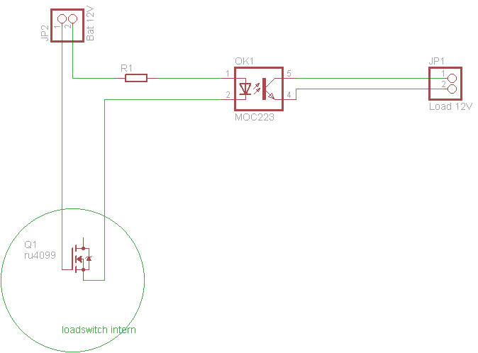

Hallo Leute ich verzweifle grade weil ich den Wald vor bäumen nicht seh. Ich möchte über einen Optokoppler ILD 206 welcher mit 12V angesteurt werden soll auf der anderen Seite 12V schalten. Dort müssen 30mA fließen. Als Vorwiderstand für die LED habe ich 560Ohm drin. Leider fließen am Transistor nur knapp 10mA, das reicht leider nicht. Wenn ich jetzt den Basisvorwiderstand noch weiter verringere wird der sehr heiß. Wie kann ich das Problem jetzt lösen? Wenn möglich mit kleinen Schaltplan. Auf der Transistorseite hab ich nur zwei drähte wo eigentlich ein Handschalter angeschlossen war, der das Geerät aktiviert. Den wollt ich durch den Optokoppler ersetzen. Ein Opto ist schon über den Jordan gewandert.

Hi Der ILD206 hat einen Stromübertragungsfaktor von 63...125%. Im ungünstigsten Fall müsstest du für die 30mA am Ausgang 47mA hinein schicken. Maximal dürfen es aber nur 30mA sein. Fazit: der Optokoppler ist ungeeignet. MfG Spess
@ Chris tian (chris0086) >Ich möchte über einen Optokoppler ILD 206 Hmm, der hat ein CTR von 63-125%. Das wird sehr eng. Denn er verträgt laut Datenblatt nur 30mA am Eingang. Nimm besser einen anderen Optokopller mit Darlingtonausgang, die haben ein CTR von 600% und mehr. Oder schalte einen Transistor hinter den Optokoppler, dannhast du auch einen Darlington. BC337 & Co, ein einfacher NPN tut es. > Dort müssen 30mA fließen. Ganz schön viel. >Als Vorwiderstand für die LED habe ich 560Ohm drin. Macht an 12V ca. 24mA. >Leider fließen am Transistor nur knapp 10mA, das reicht leider nicht. Was halt mit einem CTR von 63% in etwa hinkommt. >Wenn ich jetzt den Basisvorwiderstand noch weiter verringere Wo soll der sein?
Das Problem bei dem Darlington ist das ich am Ausgang nur 2 Kabel habe für den ehemaligen Schalter. Ich kann mir nicht nochmal irgendwo GND holen.
Doch. http://de.wikipedia.org/wiki/Darlington-Schaltung Zwischen Basis und Emitter des externen Transistors noch einen kleinen Ableitwiderstand für die Leckströme, sagen wir 1k.

Chris tian schrieb: > Das Problem bei dem Darlington ist das ich am Ausgang nur 2 Kabel habe > für den ehemaligen Schalter. Ich kann mir nicht nochmal irgendwo GND > holen. dann nimm n passendes relais. damit geht´s immer... mfg
Wenn ich diesen Optokoppler nehme: MOC223 http://www.farnell.com/datasheets/95076.pdf Dann muss ich Basis und Collektor einfach mit meinen 12V vom Schalter verbinden und Emitter mit dem zweiten Draht vom Schalter, und dann geht das? Und den Vorwiderstand von der LED so einstllen das dort nicht mehr als 6 V anliegen?
@Chris tian (chris0086) >Wenn ich diesen Optokoppler nehme: MOC223 OK. >Dann muss ich Basis und Collektor einfach mit meinen 12V vom Schalter >verbinden Nein, die Basis wird nicht angeschlossen. > und Emitter mit dem zweiten Draht vom Schalter, und dann geht >das? Ja. > Und den Vorwiderstand von der LED so einstllen das dort nicht mehr > als 6 V anliegen? Und wo bleibt der Rest, wenn du auf der Eingangsseite 12V hast? Siehe LED. MFG Falk

Den Vorwiderstand auf ca. 11K damit 1mA fließt oder?
@ Chris tian (chris0086) >Den Vorwiderstand auf ca. 11K damit 1mA fließt oder? Hast du mal den Artikel Optokoppler gelesen?
HAb ich, der Opto hat ja ne hohe Verstärkung. da muss doch in der led nicht viel flißen oder?
wenn ich ein Vorwärtsstrom von 10mA wähle und ca. 1,2V abfallen, bleiben von 12V noch 10,8V über. 10,8/10mA = 1,08kOhm oder was hab ich noch alles nicht beachtet?
@ Chris tian (chris0086) >wenn ich ein Vorwärtsstrom von 10mA wähle und ca. 1,2V abfallen, bleiben >von 12V noch 10,8V über. >10,8/10mA = 1,08kOhm Ja. > oder was hab ich noch alles nicht beachtet? Warum plötzlich 10mA? Vorher wolltest du nur 1mA.
Der Opto soll richtig durchschalten aber wenn der Strom weniger wäre wärs natürlich besser. Wenn ich mir Fig.2 im DB anschauen könnte ich auch noch viel weniger nehmen oder nicht?
So hab das jetzt mal aufgebaut. Ich habe jedoch ein riesen Problem bei dem ich nicht weiter weis. Wenn der FET im inneren des Laderelgers die Last abschaltet,(es wird Masse geschaltet) dann sperrt der Opto nicht richtig und am Ausgang fließen noch ein paar mA. Das darf nicht sein aber ich weis nicht wie ich das weg bekommen kann. Kann mir da jemand helfen? Ist echt wichtig. Der interen MOSFET ist ein RU4099 und der verwendete Optokoppler ein MOC223. Grüße Christian
Nimm einen Opto-MOS. Der AQY212 kann z.B. 60V/0,5A schalten bei nur 3mA Eingangsstrom. Peter
@ Peter Dannegger (peda) >Nimm einen Opto-MOS. Der AQY212 kann z.B. 60V/0,5A schalten bei nur 3mA >Eingangsstrom. Der löst nicht das Problem des Leckstroms auf der Eingangsseite.
Falk Brunner schrieb: > Der löst nicht das Problem des Leckstroms auf der Eingangsseite. Dann eben noch einen Widerstand parallel zur LED, daß für OFF <0,4mA fließen. Peter
