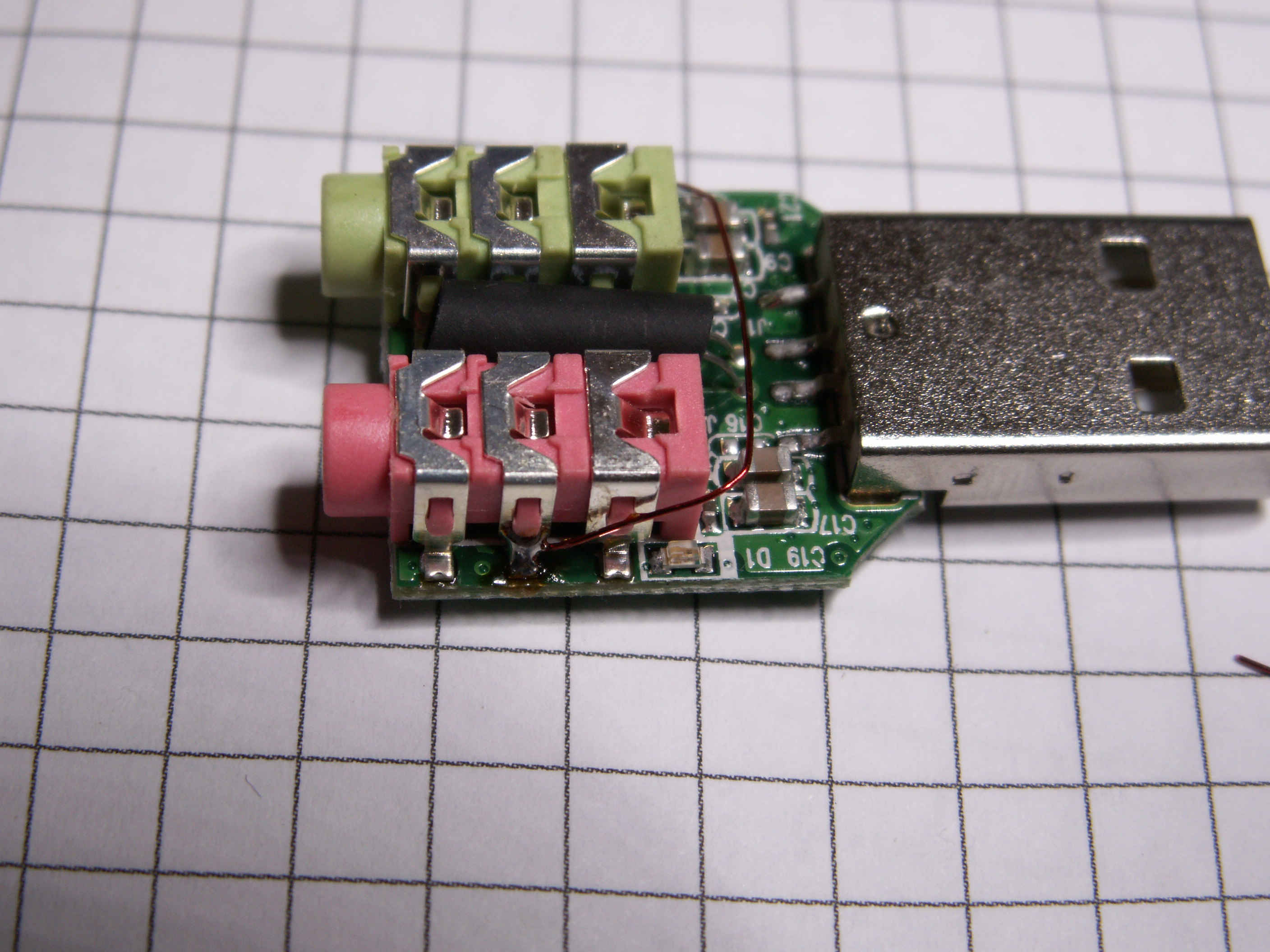

Das ist so ein Mini -Notebook und nur Audio-out. Die selbstgestrickte USB Soundcard war auch nicht der Bringer. Da gab es immer so gezirpe im Hintergrund .. da habe ich mit Unmengen Kondensatoren und Spulen gearbeitet. Selbst ein DCDC 5 auf 5 und galvanischer Trennung hat es nicht gebracht. Ich kam also nicht an die Mindestqualität meiner Webcam heran. immer so -40db Grundstörung. Das war halt Shit und ich habe das aufgegeben. Wenn du das kleine Board haben willst, lass es mich wissen... vielleicht bist du damit glücklich. Naja... und wie du schon sagst.. schalltot ist hier garnix. EDu hast deine Holzbohrwürmer und ich die hungrigen Katzen. Gruss k.

Hatte mir vor einiger Zeit beim blauen Claus 2 Headset-Adapter (eigentlich nur zum telefonieren) zugelegt. http://www.conrad.de/ce/de/product/872300/CONRAD-USB-HEADSET-ADAPTER-20/SHOP_AREA_17156&promotionareaSearchDetail=005 Beim Test, mit Audacity, fiel mir auf, das bei einem von beiden, beide Aufnahmekanäle unterschiedlich reagierten. Normalerweise sind die Dinger ja Mono und mit nur 8 Bit Aufnahmeauflösung. Also bin ich der Sache mit einem Tongenerator auf den Grund gegangen: Der Mikrofoneingang von dem einen ist wirklich Stereo und lässt sich bis Line-Pegel aufsteuern. Jetzt wollte ich wissen, was mit dem Anderen los ist und hab ihn kurzerhand seziert. Offensichtlich war eine Verbindung von einem Eingangskondensator zur Buchse durchtrennt, der Hersteller löste das Problem, in dem er die Verbindungen von den Koppelkondensatoren zu den IC-Eingängen mit einem Lötzintropfen brückte (Mono). Diese Brücke habe ich mit Kolophonium und Litze entfernt und die fehlende Verbindung mit Lackdraht hergestellt. Der VIA1620A kann laut Datenblatt, bis zu 96kHz mit bis zu 24 Bit aufzeichnen. Da das, meiner Meinung nach, ein gutes Preis/Leistungsverhältnis ist, hab ich mir von den Dingern gleich noch ein paar geholt, bei der Hälfte war der genannte Umbau erforderlich, daher hab ich gleich noch Fotos gemacht. Sorry für die Dateigröße. Bei Ansteuerung mit Line-Pegel, ist der SNR deutlich besser als 60dB. mfG ingo Edit: Tippfehler
