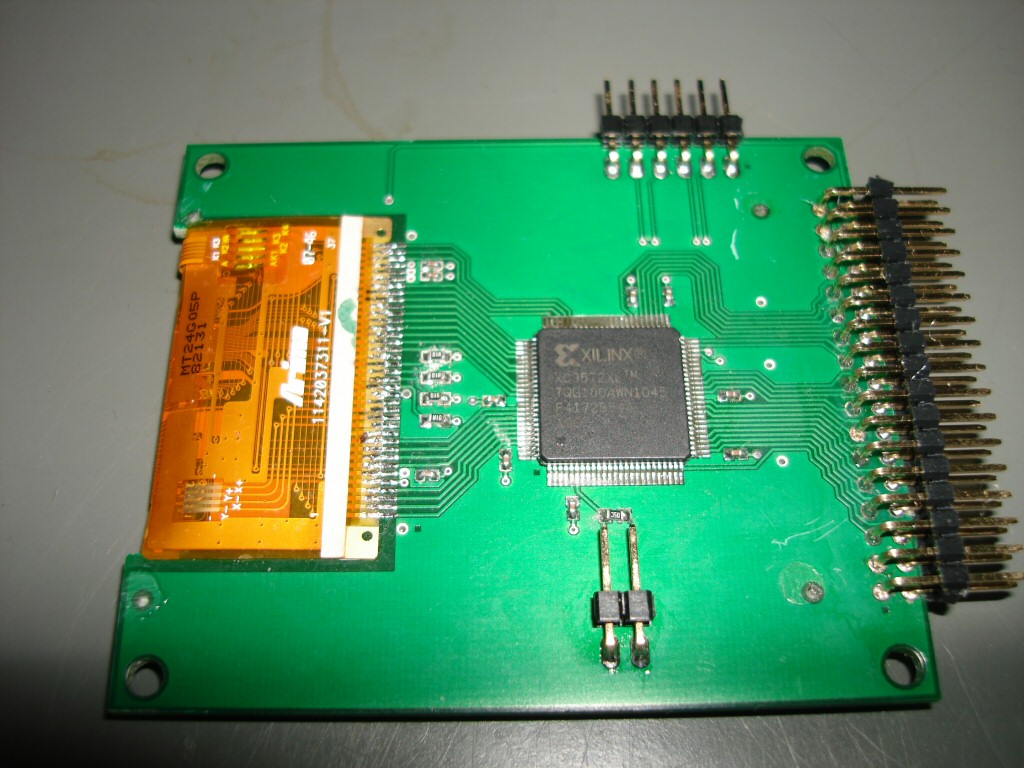

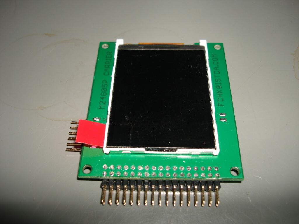

Ich habe diese Display: http://www.ebay.de/itm/190451748066? Kontroller ist der gleiche wie bei deinem. Ic hänge mal meine LCD-Routine, eine grobe Main-Routine für einen Mega64 und zwei unterschiedlich große Schriften mit an. Vielleicht hilft es dir.
