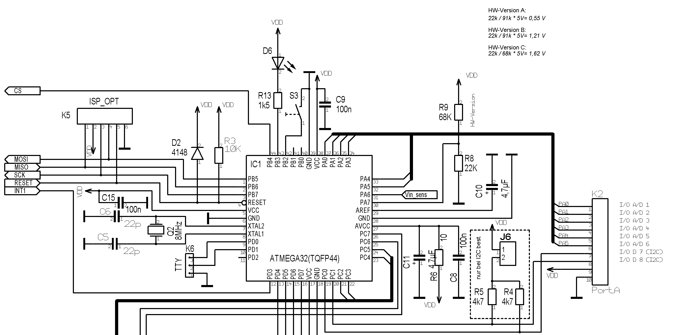

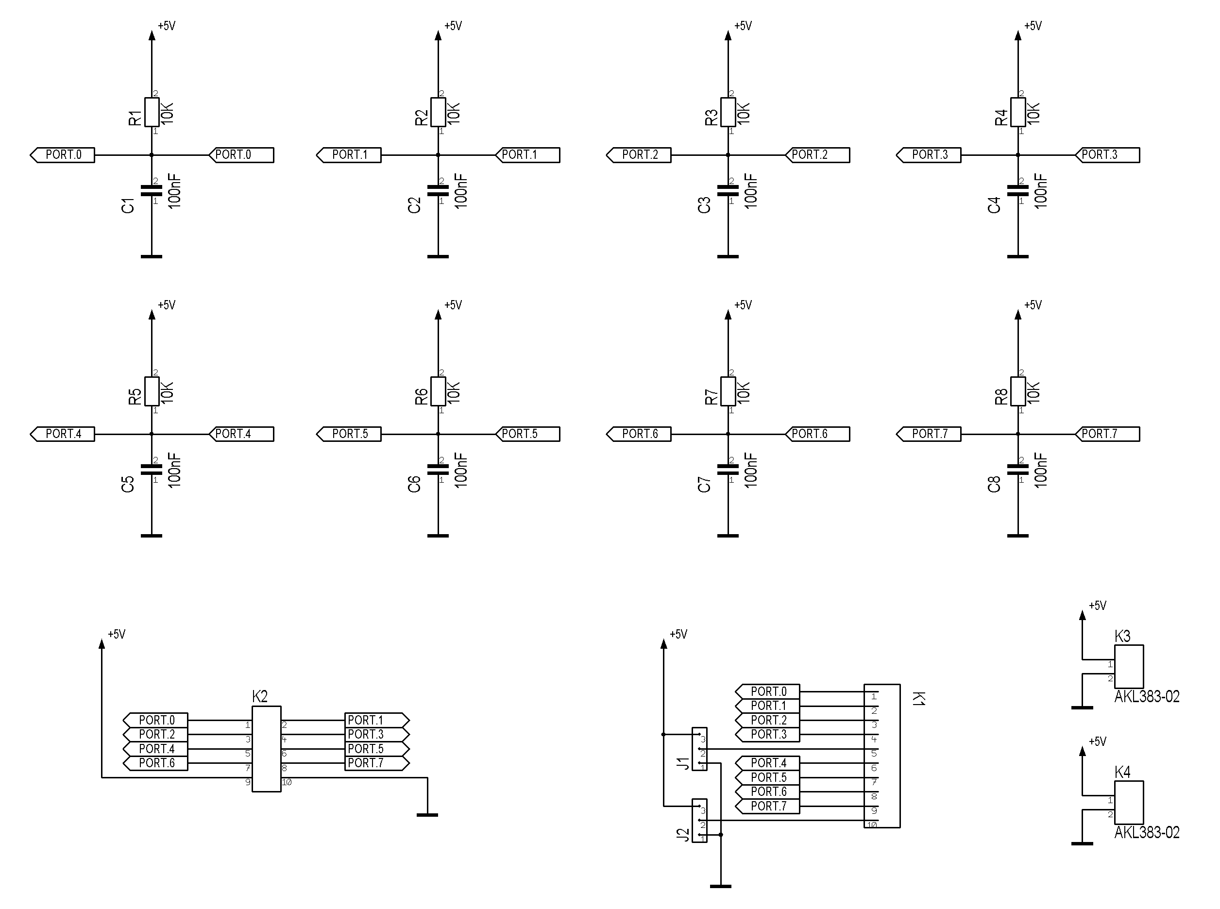

Hallo, ich habe hier einen Atmega32L. Davon habe ich diverse Eingänge heraus geführt und über eine Flachstecker auf eine zweite Platine mit Klemmleiste gebracht. Dort habe ich auf jeden Port neben einem 10k-Pull-UP noch einen 100nF Kondensator nach GND gelegt. Jetzt habe ich nachvollziehbar schon drei Atmega zerstört, wenn ich den ersten PIN (PA.0) nach GND ziehe. Dabei ist es offensichtlich egal, ob der uC bereits geflasht und initialisiert wurde oder total unprogrammiert ist. Von daher gehe ich mal von irgendeinem Hardwareeffekt aus. Komischer Weise trat dies bisher nur an genau dem Port auf: PA.1 - PA.5 und PC0. und PC.1 reagieren nicht so. Zufall? Wenn der uC zerstöt ist, zieht er den maximalen Strom aus der Versorgung und agiert als 1a-Heizelement. Ich weiß, ich hätte besser noch eine kleinen Widerstand in die Eingangleitung legen sollen, aber darauf hatte ich aus Platzgründen verzichtet. Kann mir mal jemand sagen was hier passiert? Welcher Effekt passiert hier? Der C ist auf 5V geladen, durch die Masse die ich am Port anlege schließe ich den C doch nur kurz, dass dürfte den Port ja nicht beinflussen. Ich verschiebe kein Potenial. Die Entladung erfolgt über meinen Schalter. Löte ich den Kondensator aus, ist das Problem behoben. Ich kann mir das momentan nicht erklären... Bitte nicht nur Ratschläge wie ich es hätte besser machen sollen, dass weiß ich (nun) selber (RC oder Zehner oder Supresser-Diode). Ich probiere zu verstehen WARUM der Atmega stirbt und wieso offenbar nur Port PA.0 betroffen ist....!?!? Danke und Gruß Holger
Der von dir geschilderte Fehler kann nicht durch das von dir geschilderte Vorgehen hervorgerufen werden. Ein Schaltplan wäre ganz gut. Gruss Gordon

Jörg Wunsch schrieb: > Ich vermute, dass deine Verkabelung von AGND und AVCC das Problem > ist. Möglicherweise erzeugst du irgendwo auf der Masseleitung > einen Spike, der zum Latch-Up führt. Vielleicht solltest du uns > ja doch noch das Layout zeigen. Hm, ich habe AGND nicht extra geführt, ich habe nur eine Masse, weil wohl zu geizig für ein Multilayer-Board war und 2 Lagen für mich schon eng waren. > Der Außenbeschaltung nach hast du ohnehin nicht vor, den ADC zu > benutzen. Dann schmeiß mal den blöden 10-Ω-Widerstand in AVCC raus > (da sollte eigentlich höchstens eine Drossel drin sein) und ersetz' > ihn durch eine Drahtbrücke. Ich wollte eigentlich schon die A/Ds in PA.6 und PA.7 nutzen. Über den Spannungsteiler an PA.7 wollte ich die Hardwarerevision des Boards ermitteln können und PA.6 soll die Busspannung überwachen. > Auch den 47-µF-Kondensator an AVCC finde > ich (insbesondere zusammen mit dem 10-Ω-Widerstand) deutlich zu viel > des Guten: er führt dazu, dass die Spannung an AVCC viel langsamer > ansteigt als an VCC und damit das Gebot, dass sich beide nicht > nennenswert unterscheiden dürfen, für einige 100 µs verletzt wird. Hm, ich weiß gar nicht mehr woher ich mir das "geklaut" hatte. Ich glaube das stammt aus dem Elektor-Projekt "Hier kommt der Bus". Der Kondensator ist ein 4,7u, das Komma ist schlecht zu sehen... Im Anhang mal das Layout... Grundsätzliche Änderungsvorschläge sind gut für mein Verständnis, bloß leider habe ich schon fast 30 Platinen für das ganze Haus hier liegen und fast alle fertig besütckt. So ein Tipp mit der Induktivität gegen Widerstand lässt sich aber ja leicht realisieren... Was schlägst Du denn da vor?

Jörg Wunsch schrieb: > Dann schmeiß mal den blöden 10-Ω-Widerstand in AVCC raus > (da sollte eigentlich höchstens eine Drossel drin sein) und ersetz' > ihn durch eine Drahtbrücke. Habe ich gerade getan, ohne Erfolg: Ich hatte noch ein 10uH Spule hier liegen, die habe ich zuerst getestet. Danach habe ich mal 0 Ohm probiert, der Effekt ist immer der selbe. Holger

Stell Dir den 100nF mal als 100Ah Autobatterie vor und dann verfolge mal, welche Leiterzüge aufglühen würden, wenn Du den Taster drückst. Peter

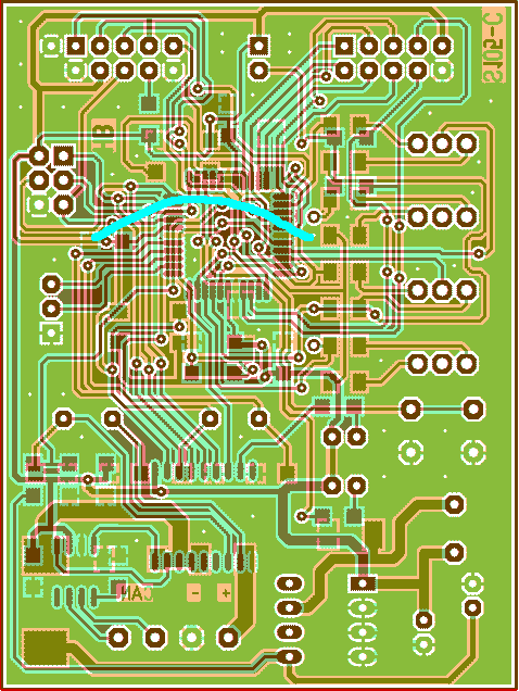

Holger schrieb: > Grundsätzliche Änderungsvorschläge sind gut für mein Verständnis, bloß > leider habe ich schon fast 30 Platinen für das ganze Haus hier liegen > und fast alle fertig besütckt. Deine Masseführung ist, ähem, sehr suboptimal. Insbesondere der AGND-Anschluss "rennt halb um den Block", bevor er endlich mal auf Gleichgesinnte trifft. Auf dem Weg zu diesen trifft er zuvor noch den Masseanschluss des Steckers von Port A. Auch der Abblockkonden- sator von AVCC ist meilenweit vom Portpin entfernt. Dann ist auch noch der 4,7-µF-Elko vor dem 100-nF-Kerko gelegen, den Kerko hättest du dir fast schenken können. Solche Abblockkondensatoren gehören so dicht wie möglich dran an die Pins. Hier nochmal Lothar Miller als Referenz: http://www.lothar-miller.de/s9y/categories/14-Entkopplung Du hättest dein Layout ruhig mal zur Kritik stellen dürfen (in der Rubrik "Platinen" ist sowas durchaus üblich), bevor du davon 30 Stück fertigen lässt. Jetzt ist das Kind schon mächtig weit ins Wasser gefallen ... Ich würde es als erstes mal mit einer "strate- gischen Brücke" probieren, die AGND quer über den Controller auf die Masseflächen der anderen Seite legt, siehe türkisfarbener Strich im Bild. Für einen Keramikkondensator direkt zwischen den Pins AVCC/AGND wird dir ja vermutlich der passende Lötkolben fehlen, oder? Ein 0603er Kondensator passt ja direkt auf die Pins drauf.

Holger schrieb: > Ihr habt mir sehr geholfen, danke! Lass das nächste Mal einen Design-Review hier machen. ;-) Fertigst du die Platinen selbst, oder warum bist du so geizig mit GND-Vias? Ich gebe ja zu, dass ich den Autorouter auch schon vergleichbare Designs verbrechen lassen habe, wenn's mal schnell gehen muss und nicht drauf ankam. Aber für 30 Stück würde ich die Führung von Masse und Versorgung sowie deren Abblockung sorgfältig mit der Hand routen, bevor ich dann den Autorouter anschmeiße, um die Datenleitungen routen zu lassen.
Jörg Wunsch schrieb: > Du hättest dein Layout ruhig mal zur Kritik stellen dürfen (in der > Rubrik "Platinen" ist sowas durchaus üblich), bevor du davon 30 > Stück fertigen lässt. Jetzt ist das Kind schon mächtig weit ins > Wasser gefallen ... Und hinterher ist man immer schlauer. JA du hast recht, man muss sich erstmal eine blutige Nase holen. In Zukuft werde ich das sicherlich tun. > Ich würde es als erstes mal mit einer "strate- > gischen Brücke" probieren, die AGND quer über den Controller auf > die Masseflächen der anderen Seite legt, siehe türkisfarbener > Strich im Bild. Danke für deine Bemühungen. Auch dieser Hinweis alleine behebt schon da Problem. Ich sehe schon es ist eine Verkettung von Designfehlern, die den Kollaps ausgelöst haben. > Für einen Keramikkondensator direkt zwischen den > Pins AVCC/AGND wird dir ja vermutlich der passende Lötkolben fehlen, > oder? Ein 0603er Kondensator passt ja direkt auf die Pins drauf. Nö, habe eine billige Rework-Station, das bekäme ich noch hin. Bißchen SMD-Paste und pusten... ;-) Nochmals Danke...
Holger schrieb: >> Ich würde es als erstes mal mit einer "strate- >> gischen Brücke" probieren, die AGND quer über den Controller auf >> die Masseflächen der anderen Seite legt, siehe türkisfarbener >> Strich im Bild. > > Danke für deine Bemühungen. Auch dieser Hinweis alleine behebt schon da > Problem. Gut zu wissen, dass ich zumindest "den richtigen Riecher" hatte. ;-) > Nö, habe eine billige Rework-Station, das bekäme ich noch hin. Bißchen > SMD-Paste und pusten... ;-) Dann würde ich an deiner Stelle jedem GND/VCC-Paar einen solchen Kondensator spendieren (die anderen kann man stattdessen weglassen). Es ist nicht ausgeschlossen, dass du sonst noch "anderweitige Überraschungen" erlebst, und sei's beim nächsten Gewitter.
