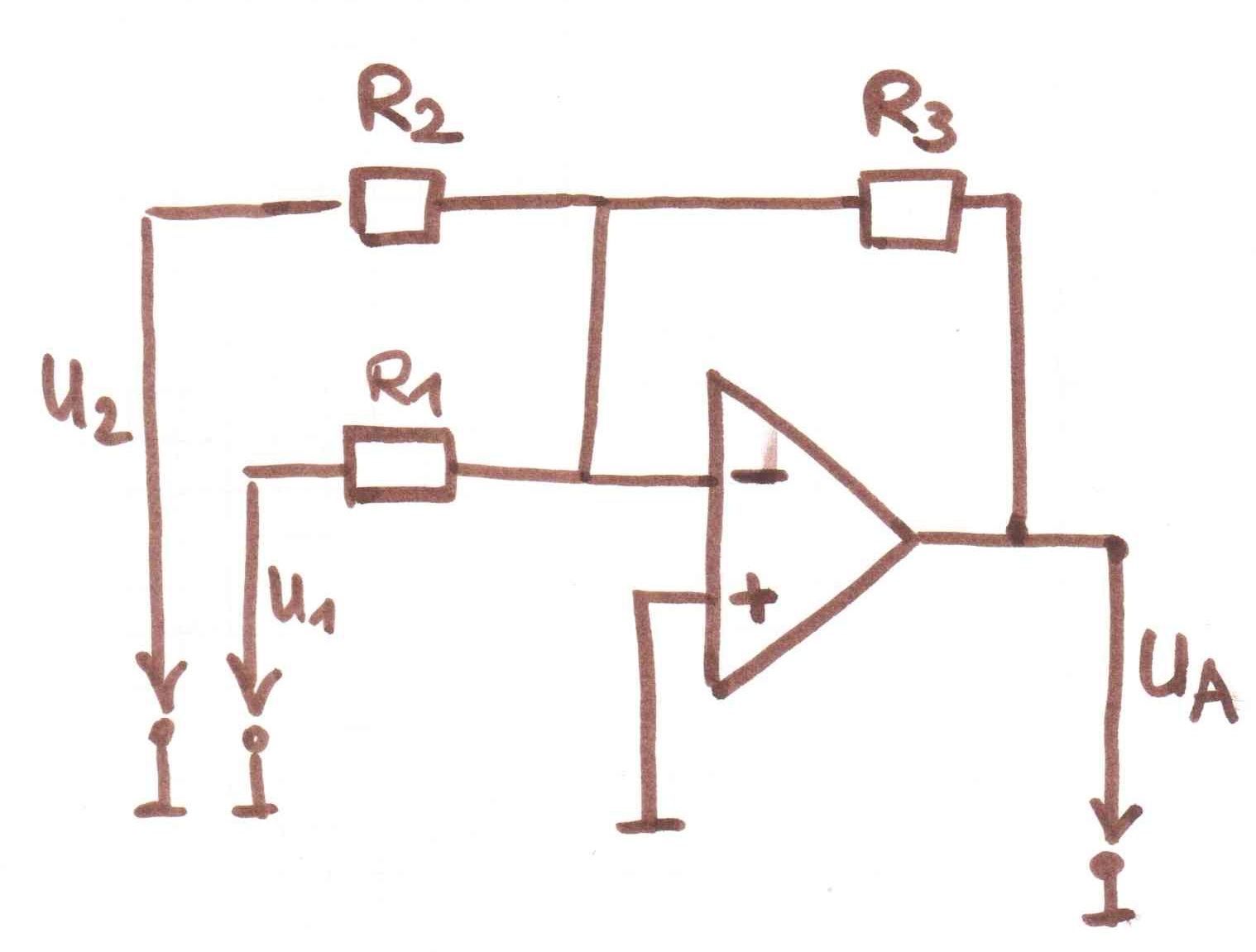

Hallo, habe folgende Frage und ich hoffe sehr, dass mir jemand helfen
kann.
Operationsverstärkerschaltung eines invertierenden Summierverstärkers
mit Bauelementen OP1, R1=10 ohm, R2= 20 Ohm und Gegenkopplungswiderstand
R3=100 Ohm.
Operationsverstärker ist ideal.
Die Eingangsspannungsquellen U1=1V, U2= 0,5V haben Innenwiderstände
R1i=R2i=4 Ohm.
Ich brauche eine Schaltung und  Ua soll als Funktion der
Eingangsspannungen und Bauelemente der Schaltung Vo -> unendlich
bestimmt werden.
Ich weiß schon wie der Summierverstärker aussieht, aber ich weiß nicht,
wie die Schaltung aussehen soll, wenn "Die Eingangsspannungsquellen
U1=1V, U2= 0,5V haben Innenwiderstände R1i=R2i=4 Ohm" reinbringen soll?
Wäre für Hilfe sehr dankbar.
von Harald W. (wilhelms)
Schalte die Innenwiderstände doch einfach in Reihe zu Deiner
idealen Spannungsquelle.

von ET-Tutorials (Gast)
Peter,
zeichne in Dein Schaltbild einmal die beiden Spannungsquellen, also U1
mit Innenwiderstand und U2 mit Innenwiderstand ein.
Und versuche dann Widerstände zusammenzufassen.
Anschließend erhälst Du eine Schaltung, die Du dann wieder errechnen
kannst.
Hoffe, das reicht als Tipp.

von Peter K. (pet1)
vielen Dank für deine Antwort.
Kann ich also R1i und R1 addieren und ebenfalls R2i und R2 addieren? Und
dann Ua für Summierverstärker bestimmen?

von Joachim .. (joachim_01)
Die Eingangswiderstände mußt du auf jeden Fall entsprechend dazuzählen -
denn, und das ist ja der Pferdefuß an der Invertiererschaltung (um die
es sich hier im Grunde handelt, sie ist lediglich um einen Wid.
erweitert): Die Spannungsquelle (in deinem Fall zwei) wird nämlich sehr
wohl belastet. Vermutlich ist dies zu Erkennen auch die Intention der
Fragestellung. Dadurch sinkt die Eingangsspannung etwas. Das hat
natürlich nichts mit dem unendlich großen Eingangswiderstand zu tun, der
bezieht sich lediglich auf die beiden Meßeingänge. Die Schaltung wäre
als Meßschaltung nicht besonders geeignet, besser wäre da z.B.
mindestens ein Nichtinvertierer, bekanntlich wir dort kein Eingangsstrom
"verbraucht" weil er nicht gegengekoppelt ist.

von Udo S. (urschmitt)
Na ja die Grundlagen sollte man auch als Nichtelektrotechniker verstehen
können.
Du solltest inzwischen in der Lage sein bei einfachen
Widerstandsnetzwerken selbst zu entscheiden welche Widerstände man
zusammenfassen kann.
Noch als Tipp:
Zur Bestimmung der Ausgangsspannung ist es wichtig zu wissen daß:
1. Kein Strom am invertierenden Eingang IN DEN OP HINEINFLIESST.
2. Da der OP ideal ist, er seine Ausgangsspannung immer so ausregelt
(wenn er kann), daß die Differenz zwischen invertierendem und
nichtinvertierendem Eingang 0 wird. Also kennst du das Potential des
invertierenden Eingangs!
So das sollte an Tipps genügen den Rest ausrechnen zu können.
