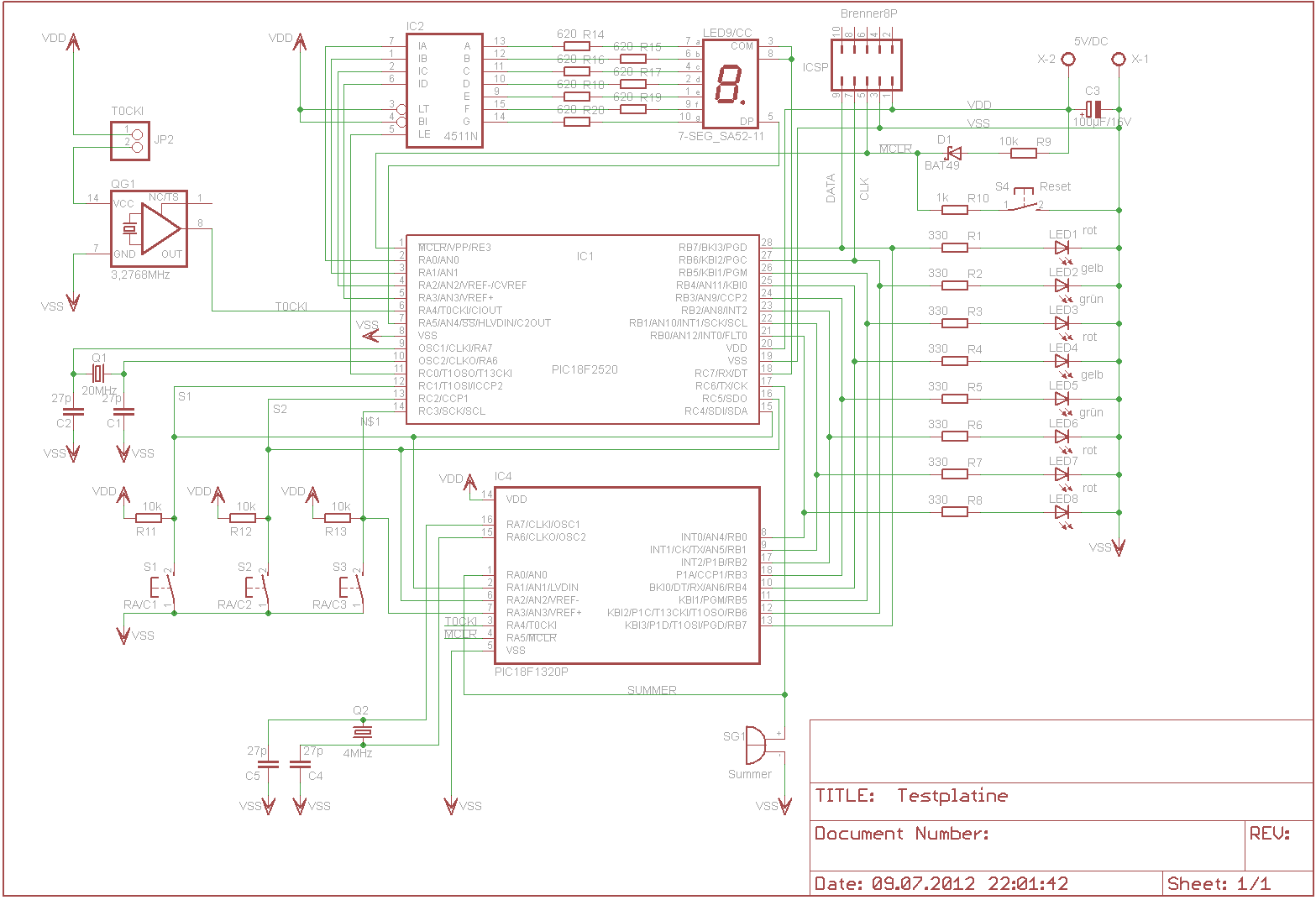

von Mike R. (uhrenbastler)
ich habe mir mal einen Schaltplan für eine Testplatine (Anhang)
erstellt. Gibt es eventuell Vorschläge, was unbedingt noch geändert
werden sollte? Da ich meine weiteren Projekte mit diesen beiden PICs
verwirklichen will, habe ich die Konfiguration so gewählt, das es für
Diese passt.
Gruß Uhrenbastler.

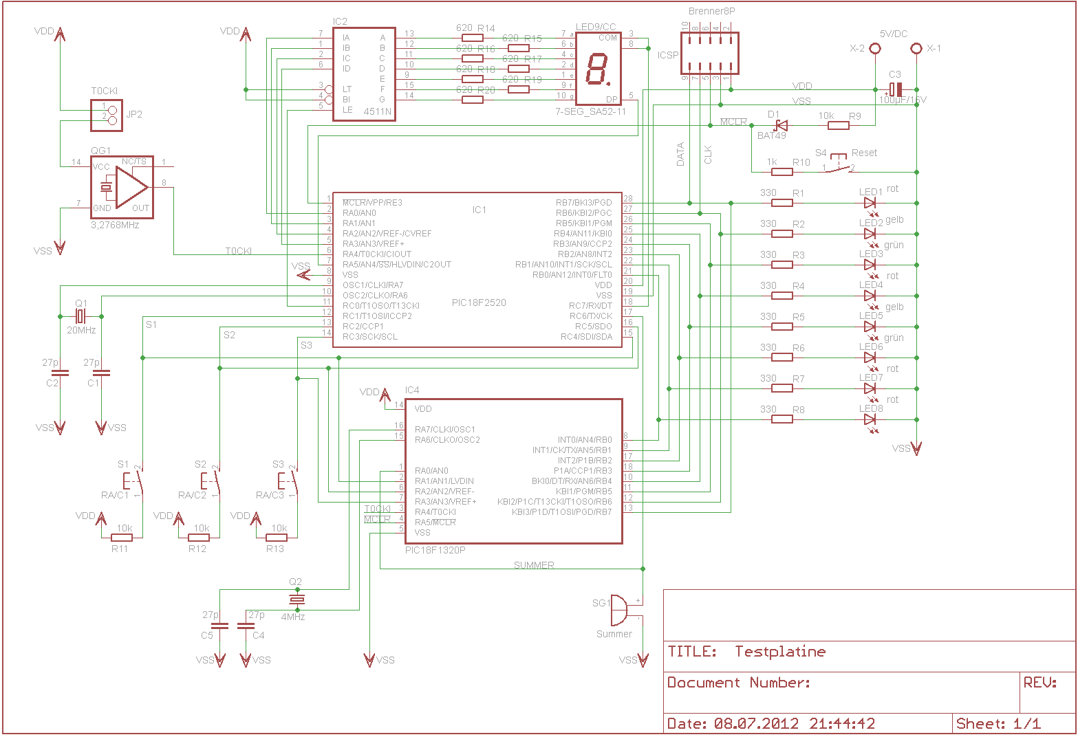

habe noch eine kleine Änderung an den Tastern vorgenommen, jetzt
low-active.
Gruß Uhrenbastler
von Markus F. (affe55)
Hi, am DP-Pin der 7Segment würde ich zu Pin RA5 des PIC noch ein
Widerstand setzen. Außerdem solltest du die Standard 100nF zwischen Vdd
und Vss an den Pics nicht vergessen. Zu guter letzt würde ich nachsehen,
ob das Programmieren mit dem Brenner8 und den LEDs an den Clk/Data
Leitungen möglich ist.
von Peter D. (peda)
Ich würde keine 7S-Dekoder mehr einsetzen.
Nimm den 74HC595, dann kannst Du auch Sonderzeichen anzeigen.
Bzw. gleich 2 74HC595 kaskadiert für die Anzeige und die LEDs.
Nur ein Digit erscheint mir etwas wenig, ich würde mindestens 4 Digits
vorsehen.
Peter
Hallo Markus und Peter,
vielen Dank für Eure guten Tips und Ratschläge.
@Markus
Den Widerstand und den Kondensator habe ich übersehen und ergänzt. Den
Anschluß für den Brenner8 haben wir in der Umschulung so bekommen, unser
Ausbilder hat noch einige Veränderungen gemacht. Das Programmierkabel
ist jetzt so gefertigt und ich muß darauf achten, auf meinen Platinen
immer diesen Anschluß vorzusehen.
@Peter
Die Idee mit dem 74HC595 ist interessant, den und das Kaskadieren schau
ich mir mal genauer an. Für Neues habe ich immer ein offenes Ohr.

Dieses Entprellen der Taster taucht auch immer wieder mal auf, bis jetzt
hatte ich noch  keine schlechten Erfahrungen mit Tastern gemacht. Im
Schaltplan sieht man ,wie bei mir die Taster geschalten sind und ich bin
der Meinung, das die saubere High -und Lowpegel bringen.
