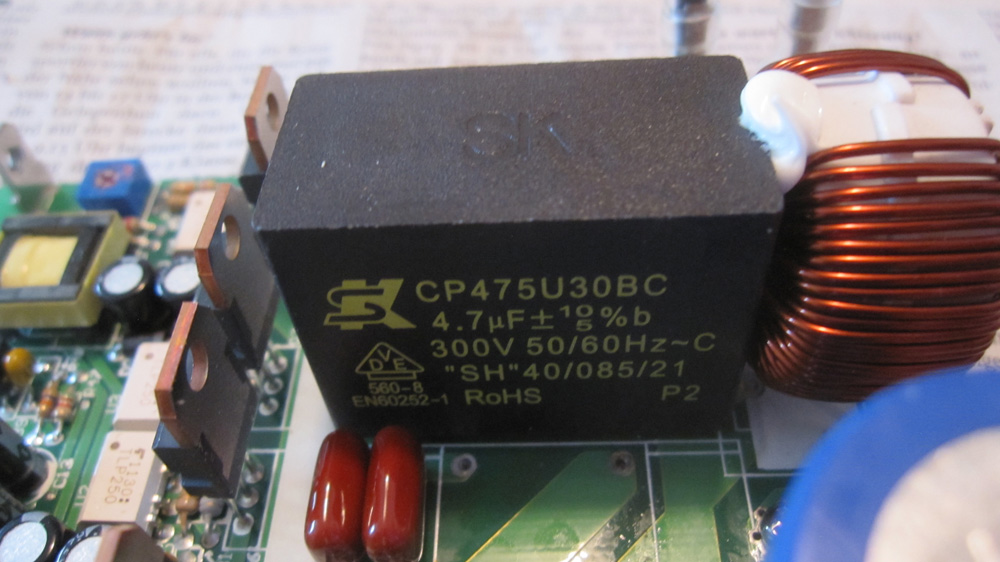

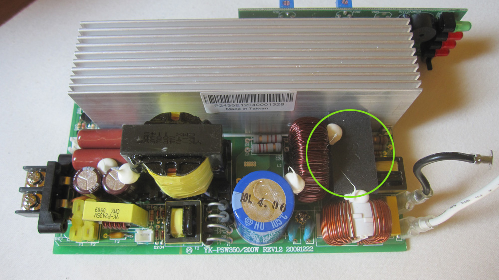

ich habe nun schon mehrere Wechselrichter 12/24 V DC auf 230 VAC
bestellt und ausprobiert und jeder von diesen hat mehr oder weniger
gesummt und gebrummt. Da ich das Gerät in einem Wohnbus einsetzen
möchte, stören diese Geräusche extrem. Gibt es da qualitativ
hochwertigere (brummfreie) Bauteile die man einsetzen lassen könnte? Ich
habe mal die Lauscher gespitzt und das eingekreiste Bauteil als
Übeltäter identifiziert. Um was für ein Bauteil handelt es sich denn
hier?
Grüße!
PS: Im Bild ein Effekta 350 W 24 Volt WR

von Michael H. (michael_h45)
Sophie Treuenfels schrieb:
> Ich
> hier?
Da hast du ganz richtig gehört.
Das brummende Bauteil ist die Spule links im Kreis. Oder genauer, deren
Spulenkern.
Magnetostriktion: Ausrichtung im Material entsprechend des
Magnetfeldlinien, die sich ständig umkehren. Dabei erfährt der Kern eine
Längenänderung - der Kern schwingt.
Dämpfen kannst du das, indem du die Spule auslötest, in nicht fest
aushärtenden Lack tränkst und auf einem Bett aus Silikon gelagert wieder
einlötest.

Ist es möglich, dass auch der Kondensator rechts im Kreis brummen kann,
oder ist das ausgeschlossen?
VG
von Uhu U. (uhu)
Kerkos können das.
Kunststoffkondensatoren sind schweigende Zeitgenossen.
Keramische Kondensatoren können bis weit in den hörbaren Bereich
herunter schwingen und geben mit einer Leiterplatte als Schallköper
ein Fiepen von sich. Vorsicht aber bei Messungen an vermeintlich
brummenden Kerkos: wegen des Piezo-Effekts kriegst du deutliche Signale
mit der Brummfrequenz, die aber aktiv nichts mit dem Kerko zu tun haben.
Das beschriebene Brummen ist typisch für Spulen.
von Bodo S. (opa-rudi)
Also ist es ausgeschlossen, dass das Brummen auch von dem Wechselstrom
Entstörkondensator (Folie) - wie auf dem Bild zu sehen - kommen kann?
Habe sowas mal gelesen.
von Sophie T. (treuenfels)
Ich habe heute nochmal mit dem Schlauch gehorcht und es liegt definitiv
am Kondensator. Die Spule gibt keinen Mucks von sich. Gibt es da eine
Möglichkeit zur Geräuschreduktion?

Austausch gegen andere Bauform mit den gleichen elektrischen Daten kann
helfen. (Wobei ich 300 V etwas knapp bemessen halte.)

von Stefan (Gast)
Falls der weisse Kleber eher hart ist könnte man ja erst mal versuchen
die akustische Kopplung vom Kondensator zur Spule zu entfernen.
Eventuell ist der C ja nur der Resonanzkörper.
Stefan
Den Epcos würde passen. Danke für den Link. Der weiße Kleber ist sehr
weich. Hatte diese Stelle schon von der Spule getrennt. Liegt definitiv
am Kondensator (Hörschlauch).
Bleibt die Frage, ob das Brummen generell bei diesen
Wechselspannungskondensatoren auftritt oder das ein Qualitätsmerkmal
ist. Vielleicht kann das jemand verraten, bevor ich einen Neukauf
tätige.
Habe nun einen X2 Epcos mit 305 VAC und 4,7 µF eingesetzt. Der brummt
genauso wie der original verbaute. Danach war ich im Elektronik
Fachgeschäft und habe das Problem geschildert. Der nette Herr hat mir
dann einen WIMA mit 3,3 µF und 400 VAC mitgegeben zum ausprobieren. Ist
schon ein ganz schönes Monster. Fazit: der brummt noch lauter. Ich bin
langsam echt am verzweifeln. Ich könnte jetzt noch kleinere Kondis
einbauen. Weiß aber nicht, ob es der Schaltung schaden könnte. Es sind 2
X2 mit 275 VAC und 0,1 µF (aus einem 150 W Wechselrichter, die damals
keinen Mucks abgegeben hatten). Könnte ich das mit denen mal probieren,
oder ist das zu wenig Kapazität?
von hinz (Gast)
Tja, auch Folienkondensatoren sind nicht immer stille Gesellen.
> Ich bin
Du weißt wozu der Kondensator und die benachbarte Spule da sind? Wohl
nicht.
Es handelt sich um den Ausgangsfilter des Wechselrichters, und wenn
dessen Grenzfrequenz zu hoch liegt, dann bekommen die Verbraucher zu
viel von der Schaltfrequenz der Ausgangsstufe ab, und das werden die
nicht mögen.
