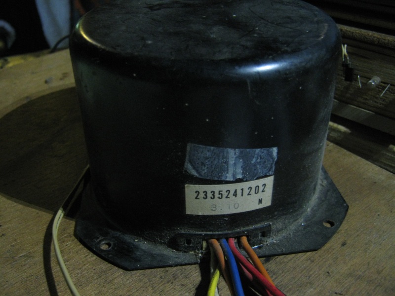

Anbei der Trafo vom PMA 700. Da kannst du ja mal schauen ob es von den Anschlüssen her ähnlich ist. Die originaltrafos haben ja auch noch Wicklungen für die Vorstufen. Der Durchmesser ist 11,5cm Die Höhe ist knappe 8,5cm Der Montagelochabstand ist etwa 10,1cm von Loch zu Loch in der Diagonalen ist der Abstand etwa 14,4cm wenn das nun mechanisch grundsätzlich passen würde, mache ich mir auch noch die Mühe die Spannungen zu messen. Gruss Klaus
Bin gerade nicht beim Verstärker, kann also die genauen Bemaßungen nicht ermitteln. Aber grundsätzlich würde er reinpassen, auch wenn er, denke ich, größer ist. Der kaputte Transformator wiegt übrigens ca 1,75 kilo.
Andor schrieb: > Der kaputte Transformator wiegt übrigens ca 1,75 kilo. Scherzmodus an: dann ist ja klar, das der nicht mehr tut scherzmodus aus meiner wiegt 4,5kg 8also der vom 770er vielleicht passt er ja .. da müssen wir noch die Spannungen checken. Wenn er dann passen würde halte ich 35€ + Porto für angemessen. was meinst Du ?
