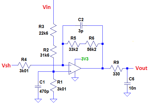

Hallo nach einen OP-Amp (TLV-2372 ) soll ein Tiefpassfilter
nachgeschaltet werden, dann gehts in einen ADC eines µC.
Da die Umgebung vernoist ist, würde ich das Filter gerne niederohmig
machen, also möglichst großes C.
Es geht um ca 50kHz Grenzfrequenz.
330p und 10k war zu noiseanfällig.
Jetzt könnte ich auch 1n/3k1 oder 3n9/820E oder 10n/330.
Der OP-Amp hat +-100mA als Maximum Rating am Ausgang. Meine Versorgung
beträgt 0V/3,3V. Bei 330Ohm würden somit maximal 10mA kurzzeitig
fließen, sollte passen.
Meine Frage ist, ob diese Anordnung den Op-Amp schon zum schwingen
bringen kann? Bzw wann ist er Schwingegefährdet? Gesehen habe ich es
bisher nur, wenn der OP-Amp dirket einen Kondensator treiben musste.
jetzt habe ich ja 330Ohm in Serie.

von ArnoR (Gast)
Bei 330Ohm "im" Ausgang kannst du belibig große Kapazitäten anschließen
ohne das es zu Schwingungen kommt. Allerdings darf die Gegenkopplung
nicht nach dem Widerstand angeschlossen sein, sondern direkt am Ausgang.

von MaWin (Gast)
Nach einem ausreichend grossen Widerstand ist jede Kapazität erlaubt,
nach deinem 10k also wenn du willst auch 100uF.
Das Datenblatt spielt dabei keine Rolle mehr, da der Kondensator über
den Winderstand entkoppelt ist. Die Datenblattangabe gilt nur wenn der
Kondensator direkt am OpAMp Ausgang hängt.
Das ist ggf. zu wenig. Es gilt nicht, wie viel Strom der OpAmp liefern
kann, denn mehr könnte er ja dank Strombegrenzung auch nicht liefern
wenn grosse Kondensatoren direkt angeschlossen wären. Nimm besser ab 1k.
von Kai K. (klaas)
>Da steht nur minimal 20Ohm wenn mehr als 10p. Doch wie weit gilt dies?
>Auch für 100n oder gar paar µF? Kann ja nicht egal sein..
Da gibt es noch Figure 19...
Ich würde nicht unter 100R gehen, sondern schließe mich Mawins Meinung
an, daß eigentlich nichts gegen 1k spricht.
Zeig doch mal die ganze Schaltung. So macht das kaum Sinn.
von Markus (Gast)
Unter 100 hab ich nicht vor. Aber was Spricht gegen 100E/10n ??
>Nimm besser ab 1k.
Ok, verstanden das bei 10k auch µF möglich wären. Aber ich habe ja nur
10nF mit 330Ohm.
Da ist nicht viel zu sehen. Eine Subtrahierschaltung mit Widerständen im
kOhm Bereich. Am Ausgang des OP-Amp das besagte RC-Filter. Dieses geht
in einen µC.
Also ist jetzt 10n/330Ohm oder 3.3n/1k besser? Oder ist es egal? Denn
10n werden durch Störungen sicher weniger als 3n3, oder gar 330p (Wo die
letzten 5 Bit des 10-Bit ADCs mit 3,3V Ref hüpften) beeinflußt. Einen
ADC sollte man ja auch keine kleine Kapazität bereitstellen.
Markus
von Kai K. (klaas)
Daß gemäß Figure 19 des Datenblatts die Phase Margin auf ungesunde Werte
sinkt. Bei ungünstiger Beschaltung des OPamps kann das schlimmstenfalls
Schwingen bedeuten.
Hättest du einen Schaltplan vorgelegt, hätte ich dir eine
Phasenganganalyse durchgerechnet. Aber ohne konkrete Bauteilewerte...
>Dieses geht in einen µC.
Aha! Also in den ADC? Das ist dann aber eine ganz andere Baustelle!
Erkläre doch erst mal, was du da für ominöse Störungen hast. Und warum
muß das Tiefpaßfilter 50kHz Grenzfrequenz haben?
von Markus (Gast)
Weil das ganze ein Schaltnetzteil ist und ich den Ripple rausfiltern
möchte. Ach Noise durch Schaltvorgänge stört. Bei 300pF gabs starkes
rauchen(das Noise) bis 6-Bit am ADC. Mit 3n3, aber gleicher
Grenzfrequenz wurde das rauschen kleiner.
Ja 10-Bit ADC. Was ist jetzt so großartig anders wenn es ein einen ADC
geht?
Ok werde ich nachbringen, hab die Werte nicht alle im Kopf.
Phasenanalyse? Du meinst eine AC-Simulation?
>Schwingen bedeuten.
Guter Hinweis. Welcher Phase Margin ist das? Ich kenn das nur aus der
Open-Loop Funktion eines Regelkreises. Da steht Av=open loop. Bedueted
das, dass der OPV ohne Rückkopplung betrieben wird? In meinen Fall
beträgt die Verstärkung nur 1,6 (nicht sicher, aber der wert ist sicher
kleiner 10).
Wie wirkt sich das aus? Wann ist Kapazitve Last schlimmer? Unity Gain
oder hohe Verstärkungen?
Danke für eure Hinweise!

von Kai K. (klaas)
Das müssen ja extrem starke Störungen sein. Nochmals, warum eine
Grenzfrequenz von 50kHz? Wie oft mißt du, wie ist die Bandbreite deines
Signals? Warum wählst du keine viel niedrigere Grenzfrequenz?
>geht?
Der Eingangsleckstrom läßt nicht beliebig große Rs zu. Und dann gibt es
das Problem mit der Sampling bzw. Aquisition Time.
Ja, eine Stabilitätsanalyse des OPamps.
Das ist die Phasenreserve bei der Unity Gain. Der OPamp ist ja intern
kompensiert und das bewirkt eine Phasendrehung von 90°. Dazu kommt die
invertierende Wirkung des "-" Eingangs, also nochmal 180°. Also darf in
der Gegenkopplung nur noch eine Phasendrehung (Phase Lag) von weiteren
90° entstehen, bis der OPamp schwingt. Diese 90° nennt man Phase Margin,
also Phasenreserve.
Bei hohen Frequenzen schrumpft die Phase Margin durch zusätzliche
Laufzeiten in den Transistoren und durch unerwünschte Streukapazitäten,
sodaß die Phasen Margin im Bereich der Unity Gain oft deutlich kleiner
als 90° ist. Kapazitive Lasten können die Phase Margin noch weiter
reduzieren, bis die Schaltung irgendwann kritisch wird.
Abhilfe schaffen gezielte Phase Lead Kapazitäten in der Gegenkopplung
und die Isolation kapazitiver Lasten durch Widerstände.

von ArnoR (Gast)
Bei UnityGain, weil dort die Phasenreserve des OPV eh schon am
geringsten ist. Bei OpenLoop ist jede Kapazität möglich (aus Sicht der
dynamischen Stabilität).
von Udo S. (urschmitt)
Nach Datenblatt hat der OP eine Unity gain bandwidth von 2,4 MHz bei
2KOhm Belastung.
Das heisst bei 50KHz und 300 Ohm verhält er sich schon lange nicht mehr
wie ein idealer OP. Vieleicht sollte Markus jetzt mal in die Puschen
kommen und genau (mit Schaltplan) sagen was er machen will, sonst wird
das eh nix.
Aber wahrscheinlich alles wieder hochgeheim, oder zu viel Arbeit...

von Markus (Gast)
>Ich würde aber gerne mehr über das ominöse Rauschen wissen.
Schaltnetztei Rippel, der µC misst die Ausgangsspannung.
Weniger als 50kHz filter ist schlecht wegen der Phasenreserve für den
Regler.
>Deine Spannungsversorgung ausreichend mit
>Kondensatoren entstört hast und ob der Aufbau eine Massefläche enthält.
Spannungsversorgung ist mit 10µ/Kerko und 100n/Kerko gestützt, darunter
eine massive Groundplane. (Das gab schon auch schon eine Verbesserung)
Der richtige Weg dürfte es sein, denn bei 3n3 statt 330p hüpften weniger
Bits im ADC, obwohl fg gleich war.
Im Anhang die Schaltung. Das Noise kommt von Vin, Vsh ist ruhig. Nach
dem OP-Amp das Filter.
Markus

Nochmal ich habe schon weiter oben gesagt bei 50KHz hat der Op nicht
mehr viel Verstärkung. Über R4, R5 und R6 hast due eine Verstärkung von
etwa 30 eingestellt, das dürfte meines Erachtens bei 50Khz nicht mehr
sauber funktionieren.
Die Spannung an Vsh ist fix. Die Schaltung verstärkt díe
Eingangsspannung (50V) Vin eigentlich nur um 1,6.
Ja weil du einen Spannungsteiler vor dem OP hast. Die Op-Schaltung
selbst verstärkt jede Spannungsänderung an seinem nichtinvertierenden
Eingang mit etwa 100/3 bzgl des Referenzpotentials Vsh.
Du brauchst einen Eingangsfilter und ggf. einen schnelleren OP. Schau
dir das Datenblatt an, bei 50kHz geht der schon überall mit seinen
Parametern deutlich in die Knie.

>Da 250kHz nur eine Dekade von 25kHz entfernt ist, wird dir ein
>Filter 1.Ordnung aber nicht reichen. Damit kommst du auf höchstens 20dB
>Rippledämpfung, was viel zu wenig ist.
Nein, der Spannungsteiler ist auch schon ein Filter 2ter Ordnung. Damit
muss das LC-Filter nicht mehr alles dämmpfen.

>Wo ist der 2. Ordnung?
Siehe Anhang.

Wenn das wirklich derart viel ausmacht, dann hast du ein ganz anderes
Problem! Beispielsweise bilden R1, R2, R3 und C1 einen einpoligen
Tiefpaß mit 120kHz Grenzfrequenz. Das ist völlig ungeeignet um einen
starken 250kHz Ripple so verringern. Du überfährst deinen OPamp
vollkommen, zwingst ihn in einem unlinearen Bereich zu arbeiten und
verlangst ihm dann auch noch eine Verstärkung von Faktor 30 ab. Das kann
überhaupt nicht funktionieren, wenn du nicht gerade einen ultra
schnellen OPamp verwendest. Ich schließe mich da Udos Meinung 100%-ig
an.

Hängt immer davon ab, was für Ströme in die Last fließen. Wenn der
250kHz Ripple weitgehend weg ist, kannst du ein RC-Glied mit 100R oder
noch weniger machen. Ist ja in Figure 19 gezeigt.
Aber du mußt jetzt erst mal den 250kHz Ripple am Eingang des TLV2372
massiv verringern. Sonst geht da garnichts.
>Aber abgesehen von der hohen Frequenz, wie würde man ein Filter zb für
>10kHz auslegen und wenn die Verstärkung gering ist, zb 2.
Probiere mal C1 kräftig zu vergrößern, so auf 4n7.

oder 10 Khz nehmen, und zwar VOR DEM OP!
Das ist Blödsinn. Für 2kHz Regelbandbreite, kann man niemals nur mit
5kHz Abtasten! Und ohne die Rechenzeit für den Regler zu kennen, ist so
einen Aussgane noch mehr Unsinn!
>Wenn der 250kHz Ripple weitgehend weg ist, kannst du ein RC-Glied mit >100R oder
Ok, das ist mal eine klare Aussage.
Ja ich werde das Spannungsteilerfilter umdesignen und dann posten.

Stimmst du uns denn wenigstens zu, daß der 250kHz vollständig weg muß??
Wenn du beispielsweise auf 1mV genau regeln willst, macht ein 100mVeff
Ripple in der Regelschleife wohl kaum Sinn, oder?? Dann würde die
Regelschleife dauernd versuchen, den Ripple auszuregeln, was natürlich
Quatsch ist, weil der 250kHz-Ripple von unvermeidbaren Schaltvorgängen
stammt und nicht von Regelabweichungen herrührt.
So, jetzt miß einfach mal den Ripple, eruiere, wie stark der unterdrückt
werden muß und bestimme dann die Mindest-Filterdämpfung bei 250kHz. Dann
kannst du in aller Ruhe entscheiden, ob du eine hohe Grenzfrequenz in
Verbindung mit einer hohen Filterordnung nimmst, oder eine niedrige
Grenzfrequenz mit einer entsprechend niedrigeren Filterordnung.
Dieses Filter muß natürlich VOR der ersten OPamp-Stufe angeordnet
werden.
Ich kenne jetzt deine Schaltung und die weitere Signalverarbeitung
nicht, aber vielleicht ist es sinnvoll den Ripple am Eingang des ADC auf
weniger als 1LSB desselben zu drücken?
von Markus (Gast)
Ja da stimme ich zu. DEshalb will ich ja das Filter, welches
fehlerhafterweis hiter dem OP-Amp war.
>Dann würde die Regelschleife dauernd versuchen, den Ripple auszuregeln, >was
natürlich Quatsch ist,
Das würd  zwar nicht passieren, weil der Regler zu langsam ist und einen
digitalen Tiefpass enthält. Aber der Regler(der µC) "sieht" durch den
massiven Ripple einen Spannungsoffset der nicht existiert und die
Ausgangsspannung verfälscht und das Lastabhängig.
So weit runter will ich den Rippel nicht drücken. Ja wollen schon, aber
dann wird das Filter zu tief.
Ich brauche mindestens Faktor 18, also ca -25dB. Das wäre mit 2ter
Ordnung un 50kHz knapp zu ereichen.
>Dann kannst du in aller Ruhe entscheiden, ob du eine hohe Grenzfrequenz
>in Verbindung mit einer hohen Filterordnung nimmst, oder eine niedrige
Mehr als zweite Ordung kann man vor dem OP passiv wohl nicht Sinnvoll
erreichen.
Eine Frage noch Kai, glaubst du könnte man ein wenig mit dem Filter nach
dem OP-Amp dämpfen? So -6dB wäre immerhn die Hälfte.
rolem ist denke ich, das der Rippel im Spannungsteiler nicht so gedämpft
wird wie Berechnet. Scheinbar koppelt es auch danach ein.
Danke für eure Tipps

von Fralla (Gast)
>ich schätz (hab grad keine Lust zu rechnen) mal
>bei halber Grenzfrequenz sind es -25°...wo ist das Problem?
Markus hat schon recht, das ist ein Problem, dass diese -25°(es sind
-22, egal) der Phasenresere fehlen. Und 22° ist enorm viel.
>Wenn du nur 2 KHz regelbandbreite willst dann kannst du auch einen Filter
>mit 5 oder 10 Khz nehmen, und zwar VOR DEM OP!
Das wird nicht funktioniern. Auch in der analogen Regelungstechnik
nicht.
Das die 250kHz weg müssen ist egal
>genauso Blödsinn ist es zu glauben daß man
>20 mal höher abtasten muss als man Bandbreite will.
Ist es nicht. Wenn nur gemäs Shannon nur mehr als das doppelte Abtastet
hat man zusätzlich die Phasendehung durch das S&H Hold des ADCs und
zusätzlich die Berechnungstotzeit welche ebenfalls die Phase dreht.
Kommt dann noch ein Anti-Aliasing Filter hinzu ist die Stabilität dahin.
Daher ist es üblich 5 bis 20 mal schneller als die Regelbandbreite
abzutasten. Will man mit der Bandbreite möglichst nahe zur Schalfrequenz
muss mit der Schaltfrequenz abgetastet werden (das ist ja hier aber eh
nicht der Fall). Es gibt Tricks um die notwendige Bandbreite zu
Reduzieren bie gleicher dynamischer Performance, doch das ändert nichts
daran, dass die Samplerate deutlich mehr als >2 entfernt sein muss.
Dass man gemäß Shannon die Anteile über fs/2 filtern muss ist richtig.
Doch die Frage ist wie hoch. Das in den untersten Bits Aliasingsignale
dann durchkommen ist klar. Doch das ist ein Netzteil, kein Schaltung zur
präzisen Signalverarbeitung. Das dies dann im Regler zu sehen ist, ist
klar. Obs in der Ausgangsspannung zu sehen hängt vom Wandler selbst ab,
Und wenns durchkommt, dann oft kleiner als der Schaltrippel.
Zum Filter wurd genung gesagt. Möglichst vor dem Amp. Und ja, paar dB
kann man auch passiv nach dem Amp machen.
MFG Fralla
