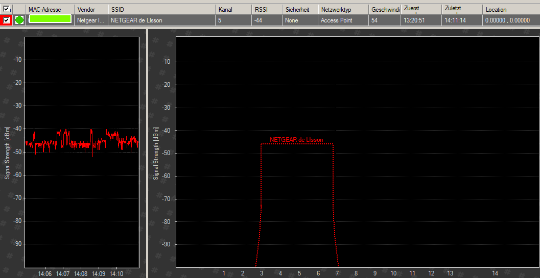

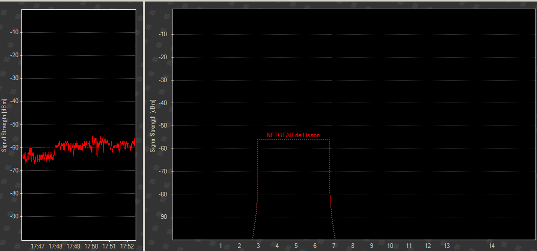

Hallo ihr Spezies, Ich würde mich freuen , wenn mir mal jemand sagen könnte wie hoch die RSSI Feldstärke bei 2.4Ghz Wlan im 3 Meter Abstand üblicherweise ist. ich habe das heute mal mit dem Programm "inssider" http://www.heise.de/download/inssider.html überprüft und wundere mich über die erhaltenen Ergebnisse. Leider habe ich keinerlei Vergleichserfahrungen. Im Anhang sind 2 Screenshots über die Ergebnisse. Zur Messung: Ich habe den Netgear wgm614V6 aus seinem Gehäuse genommen und die Platine auf einem nichtmetallischen Holztisch in Raummitte aufgestellt. Im Abstand von 3 Metern habe ich dann die gezeigten Werte aufgezeichnet. Aus Neugir habe ich dann dieses "Pigtail" mal abgeklemmt , so dass der Router nun keine Antenne mehr hat. Ist das , was ich da sehe normal, oder ist es evt. so, dass mein Router eine Macke in der Sendestufe hat ? selbst wenn ich mit dem Notebook direkt neben dem Router stehe komme ich nicht besser als -25dBm. Gruss Klaus [Edit] Habe mir die Freiheit genommen, die Anhänge umzubenennen und die Originale zu entsorgen. "mit" war screenshot_netgear_wgm614V6_3_meter_sichtlinie_mit_Antenne und "ohne" war screenshot_netgear_wgm614V6_3_meter_sichtlinie_ohne_Antenne. -rufus

Klaus De lisson schrieb: > selbst wenn ich mit dem Notebook direkt neben dem Router stehe komme > ich nicht besser als -25dBm. Das passt schon. Wenn ich zwei IEEE-802.15.4-Geräte 10 cm nebeneinander stehen habe, sehe ich eine Streckendämpfung von ca. 30 dB.
Danke für die erste sinnvolle Antwort. ich dachte halt, da diese Software bis 0dbm anzeigen kann , das man da auch so hoch kommen könne. Gruss Klaus

Klaus De lisson schrieb: > ich dachte halt, da diese Software bis 0dbm anzeigen kann , das man da > auch so hoch kommen könne. Mit einem WLAN-Kabel schaffst du das. ;-) Also 50-Ω-Kabel zwischen Sender und Empfänger, aber aufpassen, wenn der Sender +20 dBm macht, dann wird das der Empfänger in der Regel nicht verkraften.
