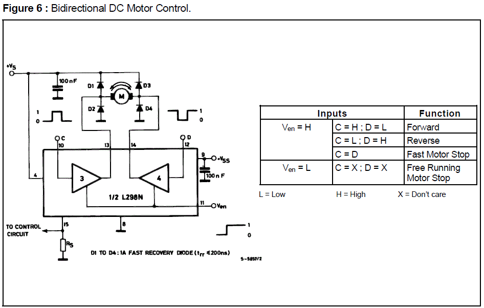

Hallo, ich bin auf der Suche nach einer Möglichkeit einen kleinen Elektromotor gezielt mit einem digital verstellbaren Drehmoment anzusteuern. Wozu das? Ich habe einen Seilzug, an dem ein Motor mit einer Spindel zieht. Der Motor soll den Seilzug mit einem kleinen Drehmoment gespannt halten und wenn es nötig ist, eine Kraft von maxmimal 20N auf den Seilzug ausüben. Wenn man die andere Seite des Seilzugs anfasst, soll man ein kleines haptisches Feedback aus einer digitale Testumgebung fühlen können. Man soll z.B. den möglichst hochauflösenden Unterschied zwischen wenig und viel Wind spüren können, der an einem Drachen zieht. Technisches Umfeld: Durch die anderen Teile des Systems bin ich auf einen ATmega 168 µC und dessen I2C/TWI-Bus festgelegt. Den Motor habe ich noch nicht ausgesucht, aber er sollte im 5-12V Bereich liegen und keine oder nur eine sehr kleine Übersetzung haben. Die Drehrichtung bzw. das Halten des Motors wird über eine H-Brücke (L298) realisiert. Spannungen kann ich mit einem I2C/TWI fähigen Digital-Analog-Wandler erzeugen. Ich habe mir überlegt, dass ich mit einem DAC (über I2C am µC) eine Spannung erzeuge, die über einen MOSFET (N-Kanal, BUZ11) den Strom (= Drehmoment) für den Motor steuert. Am Gate ist der DAC (für die steuernde Spannung), an der Source der GND und am Drain die Last (Motor). Das habe ich auch schon getestet und es klappt gut. Jetzt ist mir nicht ganz klar, wie ich die H-Brücke genau unterbringe. Nach der Schaltung im Datasheet soll ich sie an einigen Stellen erden. Mein Vs kommt aus dem Labornetzteil und der GND ist dann der Drain-Pin am MOSFET? Ist es ein großes Problem, dass die H-Brücke parallel zum Motor geschaltet ist? Bekomme ich da Probleme wie z.B. Wärme? Hat jemand vielleicht eine bessere Idee? Ich habe einen Motortreiber gefunden (DRV8830), bei dem ich den Motorstrom mit einem Widerstand begrenzen kann. Der Widerstand muss kleiner als 1Ohm sein. Das kann ich über ein digitales Poti nicht machen. Kann man das Problem vlt. mit einen Operationsverstärker eleganter lösen? Vielen Dank schon einmal fürs Durchlesen und die Antworten :-)

@ L. H. (szv) >ich bin auf der Suche nach einer Möglichkeit einen kleinen Elektromotor >gezielt mit einem digital verstellbaren Drehmoment anzusteuern. Drehmoment ist proportionel zum Strom. >soll z.B. den möglichst hochauflösenden Unterschied zwischen wenig und >viel Wind spüren können, der an einem Drachen zieht. Geht zu ihr, und lass deinen Drachen steigen! >Ich habe mir überlegt, dass ich mit einem DAC (über I2C am µC) eine >Spannung erzeuge, die über einen MOSFET (N-Kanal, BUZ11) den Strom (= >Drehmoment) für den Motor steuert. Kann man machen, siehe Konstantstromquelle. >(Motor). Das habe ich auch schon getestet und es klappt gut. Jetzt ist >mir nicht ganz klar, wie ich die H-Brücke genau unterbringe. Tja lieber L. H., wer soll denn nun dein Herzblatt sein. Ist es die lineare Konstantstromquelle, mit ihrer direkten, anschmiegsamen Art. Oder doch lieber der Schaltregler, effizient und kompromisslos? >MOSFET? Ist es ein großes Problem, dass die H-Brücke parallel zum Motor >geschaltet ist? Wohl wahr! > Bekomme ich da Probleme wie z.B. Wärme? Dein Energieversorger wird ne Sektrunde schmeißen! >Hat jemand vielleicht eine bessere Idee? Brain 2.0 >Ich habe einen Motortreiber >gefunden (DRV8830), bei dem ich den Motorstrom mit einem Widerstand >begrenzen kann. Klingt OK! > Der Widerstand muss kleiner als 1Ohm sein. Das kann ich >über ein digitales Poti nicht machen. Kann man das Problem vlt. mit >einen Operationsverstärker eleganter lösen? Mö. Versuch's mal mit PWM. MfG Falk
Strom = Moment, Spannung = Drehzahl passt schon mal in erster Näherung. Beides kannst du mit einer PWM einstellen und solltest dies aus Gründen der Wärmeentwicklung auch so tun. Je nach Zug auf der Winde stellt sich dann eben eine dazu passende Drehzahl ein. Oder: Je nach Zug auf der Winde stellt sich eine zum konstanten Motorstrom passende Motorspannung ein. Das gilt sowohl für Motor als auch für den Generatorbetrieb. Nachdem die Auskünfte von Falk diesmal nicht so ergiebig wie beim Royer Oszillator waren beiliegend ausnahmsweise meine Windenschaltung. Der Spannungsregler rechts unten gehört nicht zum Motorteil. Ich habe einen 24 Volt Scheibenwischermotor aus einem LKW aber mit 12 Volt geht das genauso. Der Motorstorm wird mit einem P-Kanal Mosfet V13 geschaltet. L17 und C75 glättet die Spannung. Damit braucht man trotz PWM keine abgeschirmten Kabel mehr und die Wärme von einem Linearregler hat man trotzdem nicht. Ausserdem erlaubt L17 im Kurzschlußfall einen langsameren Stromanstieg so daß die Software noch abschalten kann (kurzschlußfestes Design). An C88 ist ein Analogeingang vom uC. Der misst die Motorspannung so daß man die Geschwindigkeit der Winde anzeigen kann. Die H-Brücke ist etwas altmodisch mit Relais gemacht, weil die Richtung ja nur sehr selten umgeschaltet wird. Wichtig ist die Position des Shunts R123. Beim L298 ist der ja auch eingezeichnet und funktioniert unabhänig von der Drehrichtung. N3 verstärkt das Stromsignal und R101 geht wieder an einen Analogeingang von deinem Controller. V2 ist das PWM Ausgangssignal vom Controller auf einem Timer-Pin. Viel Spass auch mit der Software für deinen AT-Mega- Vielleicht googelst du da mal was auf dem Roboternetz - die haben gute Reglerbeschreibungen.
