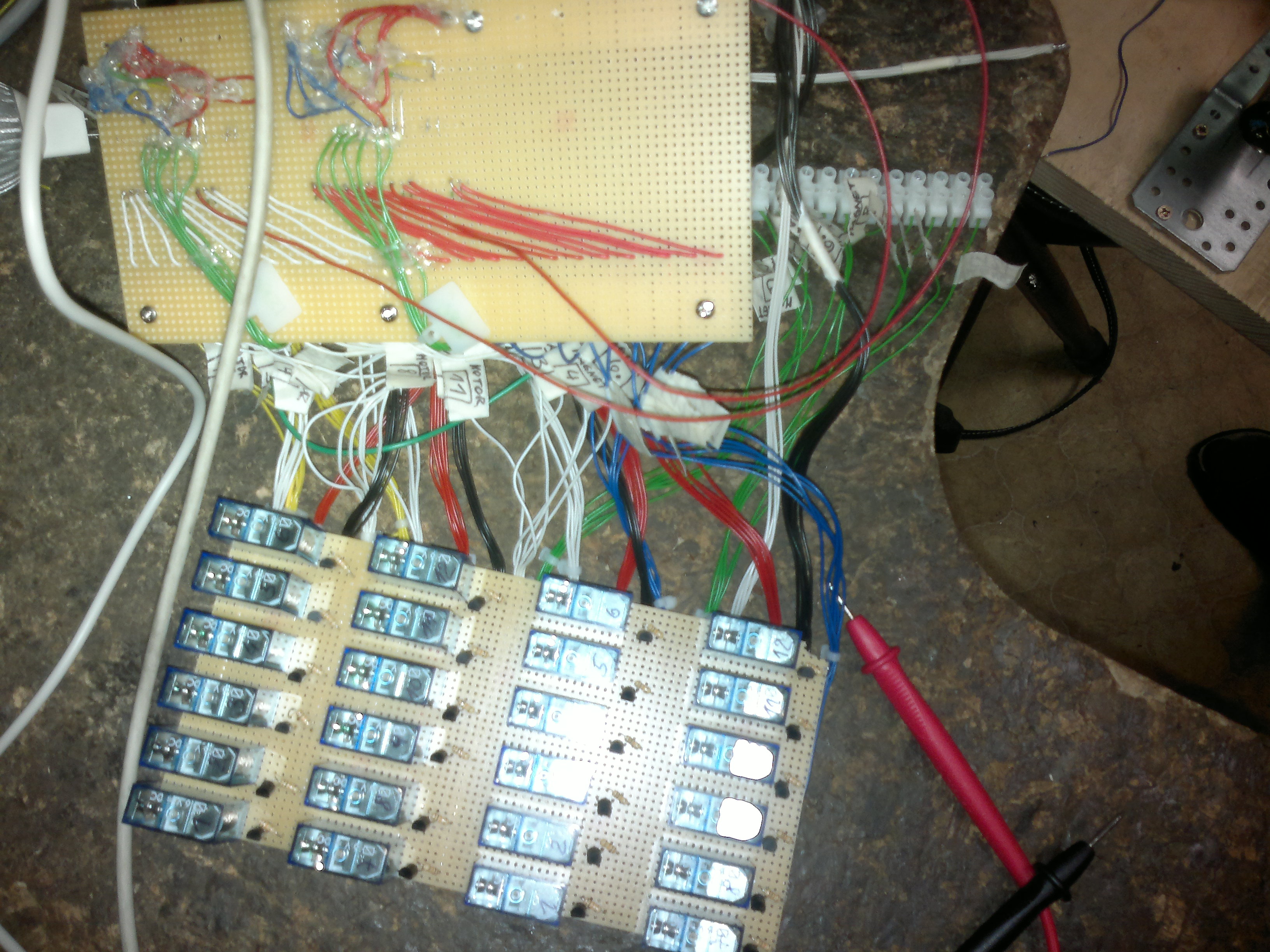

Lisa H. schrieb: > Hallo, > > nein die ist drin, muss an was anderem liegen :-( An deinem nicht EMV Gerechten Aufbau. Dann poste mal ein Foto davon.
Liebe Lisa bei dem Aufbau wundert mich gar nichts das da was aussteigt. Dieser Drahtverhau ist gegen jeden vernüftigen EMV gerechten Aufbau. Du hast mit deinen Drähten hundert von Antennen gebaut die sich da was einfangen.
Magnus Müller schrieb: > Wie ist der Reset deines Controllers beschaltet? Lisa H. schrieb: > gehen mit 10k gegen VCC Und wie lang ist die Leitung vom Reset Pin zum Widerstand? Häng mal zusätzlich noch 10nF bis 47nF direkt am Controller zwischen Reset und GND. > hier ein Foto WÜRG

@Magnus: Hi, da gibts keine direkte Strippe, ist direkt mit dem Wiederstand an Vcc gelötet :-) Was habt ihr denn, ist doch schön bunt :-) Just kidding, ist momentan nur ein kleiner Versuchsaufbau, später dann mit Platine usw.. Kollege meinte gerade, dass evtl. das ISP Kabel schuld sein könnte - ich werde das auch nochmal probieren, danke :-)
