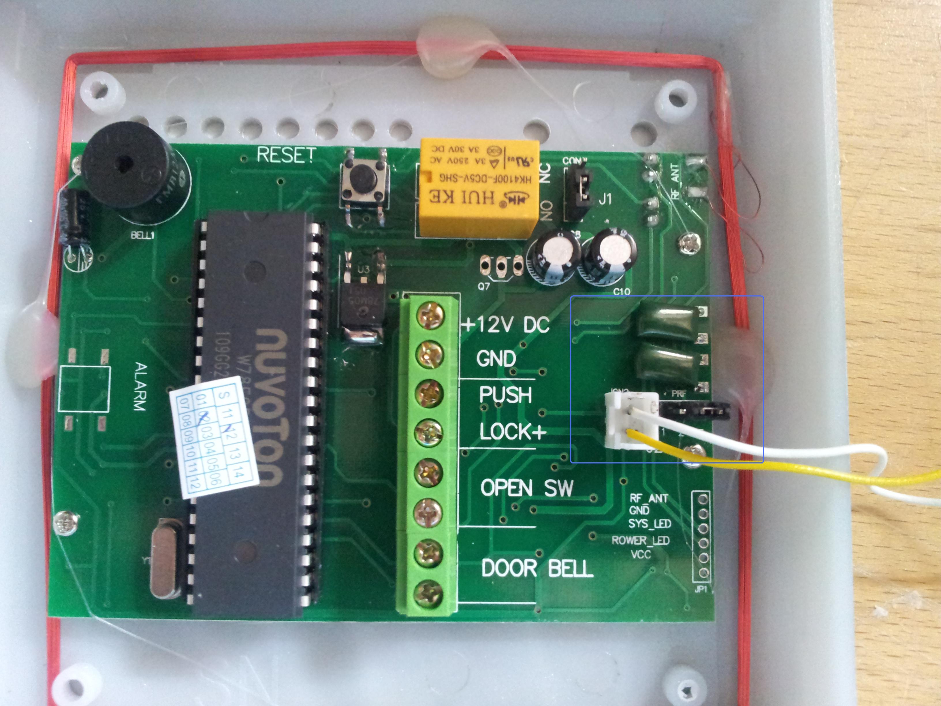

Hallo, vielleicht weiß einer von euch Profis Rat. kennt jemand von euch dieses RFID-Lesegerät aus China? http://www.ebay.de/itm/NEUF-Digicode-Proximite-Controle-Acces-Systeme-RFID-125kHz-EM4100-/320800292583?pt=FR_YO_MaisonJardin_SecuriteDomotique&hash=item4ab12ffee7 davon habe ich ein paar in Benutzung! Sie sehen zwar nicht schick aus, tun aber ihren Zweck! besteht die möglichkeit, auf der Platine ein Signal abzugreifen, welches ich über RS 232 oder USB in den PC bekomme? ich möchte gerne von drei Geräten, die jeweils eingelesene Transpondernummer auslesen und z.B. in Excel oder einem Programm mit der Zeit und dem Datum ablegen über eure hilfe wäre ich dankbar!!!!! viele Grüße Lenny

vielleicht helfen die Pic weiter? ein zweites Problem welches ich gern lösen möchte, ist die zweite antenne, ich habe sie einfach an die entsprechende Buchse (Bild 3 im blauen Rahmen) angelötet, die Jumperbrücke von Pin 1&2 auf 2&3 umgesteckt und schon funktioniert auch die zweite antenne! allerdings nicht so wie ich das erwartet habe! an die Zusatzantenne muss der Transponder sehr nah gehalten werden! wie kann ich das Problem lösen? die Antenne hat eine Induktivität von 1,62mH laut Beschreibung!

Lenny schrieb: > keiner eine Idee, wo man das Signal o.ä. abgreifen kann? Kann man sicher so machen, aber wirst selber noch einen µC "reinkleben" müssen, damit der dir das Signal so auswertet und per RS232 o.ä. an dem PC übergibt. Es sei denn, du kämst an das Programm in dem bereits vorhandenen Controller, was ich aber bezweifle. Gruss Gordon
Ich würde mal im EEprom nachsehen, ob da nicht ein Log abgespeichert wird. Das IC mit 8 Pins, sowie auf den Aufkleber versetzen, damit man das IC nachschlagen kann, welcher Pin denn TX und RX ist, eventuell einfach dann nur diese Pins anschließen.
pic tech schrieb: > ... > Das IC mit 8 Pins, >...sowie auf den Aufkleber versetzen, ... der IC mit 8 pins hat folgende Aufschrift: 24C32 776991132 der große IC mit dem Aufkleber hat folgende Aufschrift: W78E052DDG 109GG20453220-142SA

Zu dem Board: In dem EEPROM liegen vermutlich die Seriennummern der RFID Karten, dient dem Modul als Speicher welche Karte eine Zugangsberechtigung hat (zumindestens kenn ich es so von einem kürzlich erworbenen ISO14443 Reader/Writer). Gewissheit würde aber nur das Auslesen des Bauteils schaffen, zudem würde ich einfach mal mitm LA/Oszi schauen was der µC da so alles ausgibt, mit Glück ist ein serielles Signal dabei, was ich jedoch bezweifle, denn die mögliche Bestückung der Platine spricht dagegen. Alternative: Man könnte das natürlich auch einfach mit einem U2270B bauen, eine sichere Zugangskontrolle ist das hier sowieso nicht (direkt im Plastikgehäuse das Relai für den Türöffner, ein Traum für jeden Einbrecher würde ich mal sagen). http://www.pollin.de/shop/dt/OTk5ODk4OTk-/Bauelemente_Bauteile/Aktive_Bauelemente/IC/U2270B.html Alternativ das fertige RFID Board von Pollin.
Zumal es reicht, den Jumper umzustellen, um die das Relais zu invertieren. Nimm den uC raus und mache nochmals ein Foto von der Oberseite. Es sind nähmlich ein paar Transistoren zuviel auf dem board, könnte ein rs232 Wandler sein.
Wie bekommst du denn die Ausweisdaten in das Gerät? Mit einer PC-Software(sieht eher nicht so aus) oder hat das einen Anlernmodus und dann muss man nacheinander einfach alle Karten davorhalten? Da das ein eigenständiges Geräte ohne Verbindung zu irgendeinem Kontrollserver ist, müsstest du viel Glück haben, das die Kartennummer an irgendeinem Pin ausgegeben wird. Einen Wandler wird es also aufjedenfall noch benötigen. Was liegen denn für Signale auf der rechten Seite bei der unbestückten JP1 Stiftleiste an? Evtl. ist das ne Debugschnittstelle bei der irgendetwas ausgegeben wird. Aber ohne Oszilloskop und Pin für Pin durchtesten wirds wohl eher nicht gehen

Wie schon gesagt, pin 11 ev. in Kombination mit Pin 10 könnte das Signal ausgeben, kann aber sein, daß ein Pin anderst gesetzt werden könnte. Auch loggen diese Geräte gerne die ID mit, also könnte es schon sein, daß über I2C die letzten 20 Aktivierungen oder so sichtbar sind und bei jeder Aktivierung die ID reingeschrieben werden. Ist diese Anweisung beschränkt, da fehlen einige Code. Hier eine bessere, http://kurzurl.net/Juiz1
pic tech schrieb: > Ist diese Anweisung beschränkt, da fehlen einige Code.< ?? > Hier eine bessere, http://kurzurl.net/Juiz1 Was soll ich mit der anleitung vom SN K168 ? okay, also löte ich an die beiden Pins jetzt ein kabel, und wie gehts dann weiter mit den beiden Adern?

Schaltplan, siehe hier: Beitrag "RFID - China-Reader ohne Spezial-IC" Nicht genau derselbe aber fast. Bei diesem Modell hier sind max 3 Antennen möglich, zumindest so der Eindruck. Grundsätzlich macht so ein großer uC nur sinn, wenn man die Pins auch benutzt. Winbond hat auch uC mit weniger Pins. Auch macht es keinen Sinn verschiedene FW Versionen zu haben, sondern am besten eine mit quick programming ab Werk wenn man die 200k CPU bestellt. Auch leicht ersichtlich, beim Tastenfeld die 7 Widerstände, die braucht es wirklich nur, wenn man gleichzeitig auch andere Funktionen damit bedient, wie z.B. das Display und sonst eigentlich zuwenig Pins hat, sonst löst man es einfacher und erspart sich eigentlich alle 7 Widerstande. Bei der 5032 CPU geht es weil der High eigentlich nur pull-up´s sind und kein richtiger High pin und man dadurch problemlos high und low gegenschalten kann und das Resultat einlesen kann. Warscheinlich funktioniert ein Display wenn man es korrekt anschließt. Die Version von einer EEprom Zelle abhängig zu machen ginge, ist jedoch fast schon zu kritisch. Da ist es einfacher die Leds entsprechend anzuschließen und dann zu schauen, welche pins offen sind und welche nicht. Dies als Beispiel. Was du testen kannst, ein Led an Pin 11 zu hängen und zu schauen ob es blinkt sowie pin 10 auf GND zu setzten. Sollte es beim einlesen der Karte blinken, hast du dort den ID-Code der Karte als TTL RS232 Signal.
habs ohne Wiederstand ausprobiert! Pin 11 gibt +5V LED zwischen 10+11 leuchtet! bei der Annäherung einer Transponders, passiert nichts, auch mit einem Voltmeter, erkennt man keine Veränderung der Spannung habe mit der LED mal weiter getestet, zwischen Pin 16+17 leuchtet die LED und sobald ein Transpnder von dem Grät erfasst wird, fängt die LED an zuflimmern/blinken hilft mir dass?

laut dem Schaltplan von Pic Tech wäre an P16 ja die antenne angehängt. An Pin 17 hängt dort nix...also könnte da dann wirklich was leuchten. du siehst dann einfach das Signal, welches auf die Antenne gegeben bzw. empfangen wird

damit es dir deine LED nicht zerballert brauchst du aber noch einen vorwiderstand. schlimmstenfalls zerstörst du so die pins von deimem controller...die led wär mir da ziemlich wurscht und Pin 11+10 weil in irgendeinem der Schaltpläne steht, dass das RX/TX Pins sind, was ja mal nach serieller Schnittstelle klingt. Aber das dort was sinnvolles rauskommt glaub ich eher nicht. und wie gesagt...was passiert an den JP1 pins wenn du eine Karte einliest...tut sich da irgendwo was? aber ohne Oszilloskop lässt sich auch nur schwer beurteilen, ob die evtuellen Daten in irgendeiner Form nach serieller Schnittstelle ausschauen
na gut, ich denke das wars dann mit der Auslesemöglichkeit! den eine Oszilloskop besitze ich nicht! es sei den, ich kann das Antennensignal herrausfiltern ich habe Donnerstag ein Plug&Play USB lesegerät bekommen! könnte man die Geräte miteinander verbinden? Auf dem USB Leser sind zwei IC´s, das eine: 1003K AT92C2051-24PC so wie es aussieht geht in dieses die Luftspule und bei dem anderen IC ist der Aufdruck entfernt worden! (abgeschliffen oder geätzt)
Lenny schrieb: > vielleicht helfen die Pic weiter? > > > ein zweites Problem welches ich gern lösen möchte, ist die zweite > antenne, > > ich habe sie einfach an die entsprechende Buchse (Bild 3 im blauen > Rahmen) > angelötet, die Jumperbrücke von Pin 1&2 auf 2&3 umgesteckt und schon > funktioniert auch die zweite antenne! > > allerdings nicht so wie ich das erwartet habe! > an die Zusatzantenne muss der Transponder sehr nah gehalten werden! > wie kann ich das Problem lösen? > > die Antenne hat eine Induktivität von 1,62mH laut Beschreibung! Hab auch ein Codschloss von Ebay, allerdings sieht das anders aus! hab aber auch das Problem mit der zweiten Antenne! kann man den Condensator verändern? Sind das gepolte Condensatoren (Elkos)?
