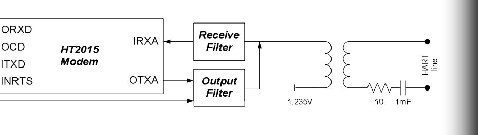

Guten Tag,
gibt es Kondensatoren mit dem Wert 1000 uF, allerdings die nicht
gepolt sind ?
für jede Antwort bin sehr dankbar

Du kannst zwei Elkos antiseriell schalten (Widerstände, Dioden als
Verpolungsschutz).
Es kommt aber drauf an, wofür du so ein "Ungetüm" verwenden möchtest.

Darf ich ein ein gepolte Kon. für meine Schaltung auf dem Bild benutzen
Danke.
von Michael A. (Gast)
Das kommt drauf an, was auf "HART line" für eine Spannung vorhanden ist
und wie sich die ändern kann.

von Anfaeger (Gast)
Hallo Michael,
die Spannung auf hart Line ist nicht Kontant.
die Spn. ändert sich zwischen und  1v & 5V.
P.S zwischen Hart-Line muss ein R= 250 Ohm.

Bei einer Frequenz von 1200Hz und Hub in einer Größenordnung von 10mA
kann das wohl kaum sein. Wie war das doch gleich
  I * t = Q = C * U
von Kein Name (Gast)
Oder die Universalgleichung:
fg = 1/(2*pi*10*0,001) = 16Hz
... bleiben wir bei 1 milli.

von Falk B. (falk)
@... (Gast)
Bei HART hat man AFAIK 0,5mA Hub.
Sooooo riesig ist ein bipolerer 1mF/10V Elko auch nicht!
Beitrag "Re: 1000 uF Kondensatoren."
13mm Durchmesser, 26mm Länge, könnte schlimmer sein.

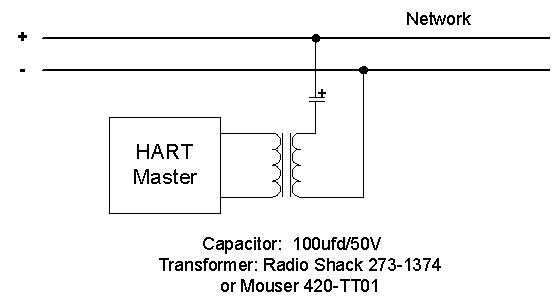

von Wolfgang (Gast)
Vielleicht wäre es einen Versuch mit einem wesentlich handlicheren Elko
von 100µF wert?
http://www.analogservices.com/about_part2.htm#HART%20Over%20RS485%2FRS232
Isolating A Non-Isolated Modem
von Michael_ (Gast)
Im genannten Dokument sagt doch die Zeichnung zur Polarität alles.
