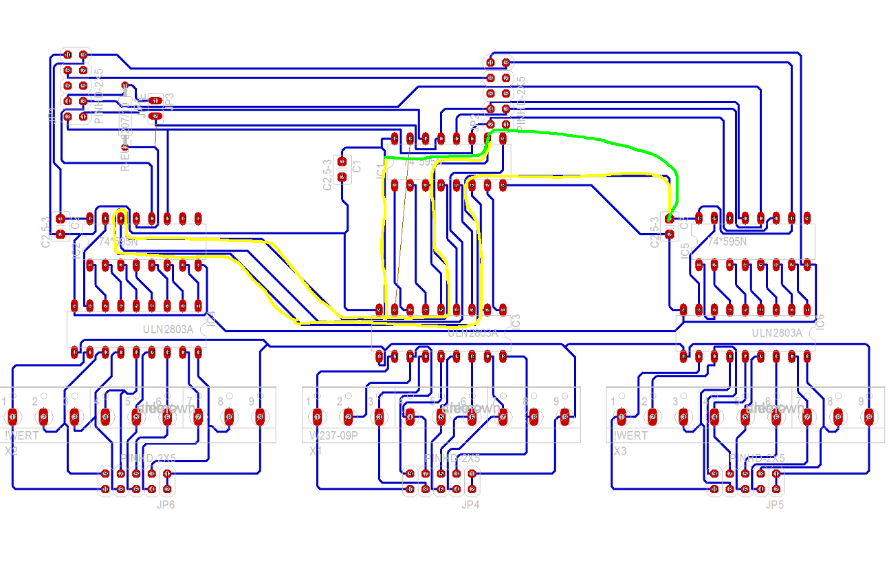

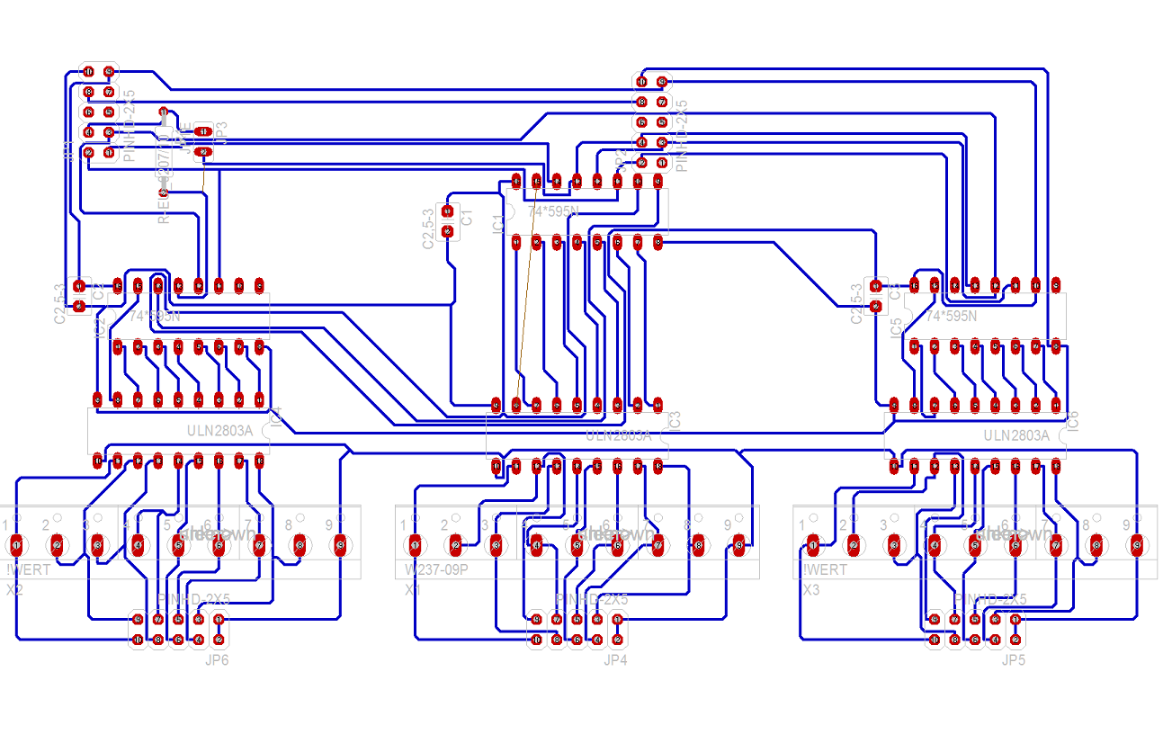

Verdammt.... tüfftel schon seit Stunden und bekomme es einfach nicht hin. Kann mir jemand ein paar Hilfestellungen geben, wie ich das Board zu zeichnen habe? Bitte keine Komment's zum Schaltplan, der ist quick and dirty gezeichnet...;-)

Die +Betriebsspannung ist eine völlige Katastrophe, vom Routing betrachtet, und auch sonst machst Dir Dir selbst enorm viele Probleme, indem Du z.B. ohne jede Not Pads seitlich ankabelst und ungewollten Lötbrücken Tür und Tor öffnest. Warum so viele unnötige Mini-Abstände, wo Du doch genug Platz hast. Und-Und-Und... Manuelles Routing ist wie Schachspielen, Du musst halt lernen viele Züge im Voraus zu sehen und einzuschätzen. Ab und zu muss man auch mal ganz neu ansetzen, das ist einfach ein Lernprozess und hat auch viel mit Intuition und Erfahrung zu tun. Aber was genau willst Du eigentlich wissen, dass dieses Layout weitgehend scheisse ist, wirst Du ja sicher selbst gemerkt haben.
Das Layout ist nicht von dem Thread ersteller. Sollte auch nur ein Vorschlag sein wie man die Bauteile mit einander verbinden kann. Habe angenommen das er es nicht ohne Kreuzung hin bekommt. Deshalb der Vorschlag von mit wie es gehen könnte. Das man es dann ordentlich machen sollte, dürfte wohl klar sein.
Alles klar, habe wohl Stefan mit Stephan identifiziert... Die VCC Verkabelung bleibt aber grauenhaft, habe es schlimmer praktisch nie gesehen... Ist aber durch Deinen Hinweis nun auch sekundär. Dennoch würde ich so pi*auge sagen, dass dies EINSEITIG mit maximal 1-2 Brücken routbar ist, mit etwas Erfahrung ein völlig kleiner Fisch. Bleibt die Frage, was der TE eigentlich wissen will...
Wie gesagt war nur ein Vorschlag. Geht auch ohne Brücke. Deswegen habe ich nur ein Bild gepostet und nicht das Layout, denn das sieht besser aus und beachtet auch die Regeln beim verlegen von Leiterbahnen. Aber würde ich das posten, dann würde er nichts dabei lernen.
Habe mir gerade mal das Layout mit Eagle angesehen. Bevor ich da was routen würde, sollten erst mal: A) die Bauteile ordentlich ausgerichtet werden (nichtmal die ULNs sind auf einer Linie), B) die Stiftleisten JP4 - JP6 vor den Schraubklemmen weg (die stören nur bei Anklemmen) (sind die Anschlußklemmen richtig herum?), C) die Größe der Platine ermittelt und gezeichnet werden (denke für die paar Bauteile ist eine Eurokarte viel zu groß) und D) Bohrlöcher für Befestigungen vorgesehen werden. Dann könnte man zur Übung den unteren Teil (ULN zu Stiftleisten und Anschlußklemmen) routen. Dabei dürfen Leiterbahnen auch ruhig etwas breiter sein... Gruß, Thomas
Wie gesagt hatte "Stefan" (ohne ph), dies dankenswerterweise nur mal rasch gezaubert, EINZIG um die EINSEITIGE-Machbarkeit zu beweisen. Was ihm gelungen ist. Alles andere, Schönheit und Charme und Stil obliegt ja dem TE...
Hallo, Stefan schrieb: > Versuch es mal so. wenn man IC1 noch etwas nach untern verschiebt bekommt kann man die gelb markierte Schleife durch die grün markierten Verbindungen ersetzen. Auch bei den Verbindungen zwischen JP2 und IC5 "geht noch was", wenn man IC1 weiter nach untern verschiebt. Just my 2 cent Guido

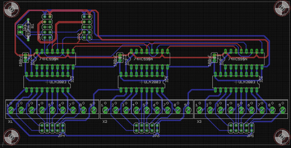

Thomas T. schrieb: > A) die Bauteile ordentlich ausgerichtet werden (nichtmal die ULNs sind > auf einer Linie), > Das ist schon klar, brachte aber erstmal eine bessere Übersicht. Für mich zu mindest. > B) die Stiftleisten JP4 - JP6 vor den Schraubklemmen weg (die stören nur > bei Anklemmen) (sind die Anschlußklemmen richtig herum?), Die Platine soll beides können, entweder Stiftleiste für ein Flachbandkabel, oder ganz normal über die Klemmen angeschraubt. Beim Löten wird aber nur eins von beidem verwendet. > C) die Größe der Platine ermittelt und gezeichnet werden (denke für die > paar Bauteile ist eine Eurokarte viel zu groß) Die Schraub-Anschlussklemmen sollen aber unbedingt unten sein, natürlich kann ich die noch stauchen und so 1-2cm raus holen, das stimmt! > > und > > D) Bohrlöcher für Befestigungen vorgesehen werden. Hab ich mitlerweile drin. Die Platine kostet mit 2 Layern auch nur 2-3 Euro mehr, denke, werde einfach nen 2 Layer machen. Weil ganz ohne Brücke kähm ich sowieso nicht aus....

@ Stephan (Gast) > 1.jpg >Was haltet ihr von dieser Version? Looooooser! Von Bildformaten rede ich schon gar nicht mehr, aber so eine pissige Platine nicht einseitige mit ein paar Drahtrücken hinzubekommen, ist einfach voll 90er, so wie Koksen ;-) Layouttechnische Grüße Falk
Falk Brunner schrieb: > @ Stephan (Gast) > >> 1.jpg > >>Was haltet ihr von dieser Version? > > Looooooser! Von Bildformaten rede ich schon gar nicht mehr, aber so > eine pissige Platine nicht einseitige mit ein paar Drahtrücken > hinzubekommen, ist einfach voll 90er, so wie Koksen ;-) > > Layouttechnische Grüße > Falk Ich mach doch lieber 2-Layer, brauch nachher nicht mehr löten, als 1-Layer mit irgendwelchen Drahtbrücken.... Geld spielt keine Rolle...ist ja keine Massenfertigung!
