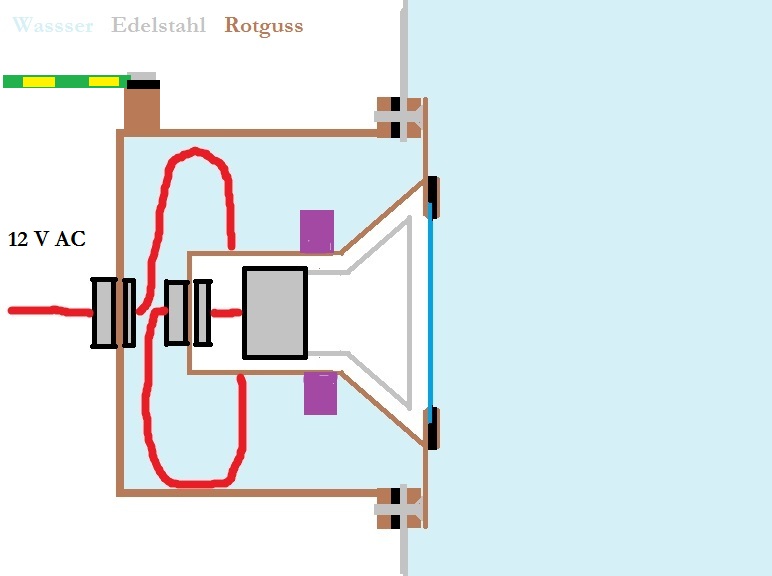

Da soll ich ein Problem lösen. In einem Edelstahlbecken sind 10 UW-Scheinwerfer eingebaut. Diese Teile sind aus Rotguss und korrodieren heftigst. Von jeder Leuchte läuft eine blau-grüne Oxydfahne nach Unten. Das Problem gibt es seit dem Bau vor 10 Jahren. ( Schon einige Gutachter und unzählige Wasseranalysen brachten keine Lösung ) Ich möchte da auch ganz anders rangehen. Variante A: Ein Anstrich der Rotgussflächen, die vom Wasser berührt sind, mit einer isolierenden Farbe. ( Chlor-Kautschuk ? ) Variante B: Einbau einer Opferanode ( in der Skizze als violetter Ring eingezeichnet ). Welches Material biete sich da an? Die Scheinwerfer sind von einem namhaften Hersteller. Der Mix von Edelstahl und Rotguss wird von Fachleuten als unproblematisch gesehen. Warum hier so eine heftige Reaktion stattfindet, wird sich wahrscheinlich nie klären lassen.
Bernd Funk schrieb: > Variante A: Ein Anstrich der Rotgussflächen, die vom Wasser > berührt sind, mit einer isolierenden Farbe. ( Chlor-Kautschuk ? ) > > Variante B: Einbau einer Opferanode ( in der Skizze als violetter > Ring eingezeichnet ). Welches Material biete sich da an? Ich würde es im ersten Schritt mit Variante A probieren. Komisch das das in den 10 Jahren noch keiner gemacht hat, ich meine das ist doch naheliegend?. Wie ich dein Bild intepretiere soll das 'blau' Wasser darstellen und wenn die Anode sich opfert schwimmt ja wieder was im Wasser rum. Aus welchem MAterial sind den die verwendeten Schrauben ?

Das Wasser dient als Kühlung der Leuchten. Als ich dort war, war das Becken leer, sonst hätte ich mal gemessen. Aufgefallen ist mir, daß das Potenialkabel bei allen Leuchten nachträglich abgeschraubt war. Da wurde wohl rumprobiert. Dieses Potentialkabel macht ohnehin wenig Sinn, da die Rotguss- teile mit dem Edelstahlbecken leitend verschraubt sind.

Wird gechlortes Wasser verwendet? Sobald bei zwei Metallen mit unterschiedlichem Potenzial, über ein Elektrolyt (z.b. gechlortes Wasser), ein winziger Strom fließt, hat man Elektrokorrosion. Anstreichen wird da nur temporär helfen weil man das selten dicht bekommt. Besser ist lackieren oder Pulvebeschichten wie beim Kfz. Besser wäre es galvanisch zu verchromen oder zu verzinken und den Schutzleiteranschluss mit Bitumen oder Silikon gegen Feuchtigkeit zu schützen. Übrigens hat der Schutzleiter hier keine Funktion weil ja sehr wahrscheinlich kein Stromkreis entsteht (außer es käme mal zu einem Gehäuseschluss mit der Lampe).

@Bernd Das muß noch nicht einmal was mit der Elektro-Liese, äh Elektrolyse zu tun haben, daß sich dort eine grün/blaue Fahne bildet. Es könnte sich in Verbindung mit dem Kupfer im Rotguss Malachit gebildet haben. Siehe auch hier: http://www.trinkwasserspezi.de/html/korrosion.html Wenn das so ist, dann wird nur ein Anstrich mit Bootslack helfen. MfG Paul

Der Stand der Dinge: Wir werden die alten Leuchten sanieren. Ca. 500,- € für Ersatzteile ( Dichtungen, Verschraubungen, neue Kabel usw. ) Alle Rotgußteile erhalten einen doppelten Anstrich mit 2 K- Epoxydgrundierung ( speziell für Meerwasser geeignet ). Interessant war der Hinweis des Leuchtenherstellers, daß die Unterwasserkabel alle 3-5 Jahre gewechselt werden müssen. ( Hat natürlich noch nie jemand gemacht ) Ich muß sie ohnehin erneuern, da sonst die Packung in der Verschraubung nicht zu wechseln geht. Und dann schaun wir mal.
So jetzt haben wir mal Alles saniert. Die Quetschverschraubungen hatten es auch wirklich nötig. 10 Jahre Unterwasser haben ihre Spuren hinterlassen. Wie lange meine Kunststoffbeschichtung wohl hält? Was mich aber verunsichert: Alle Potenzialausgleichsanschlüsse, am Edelstahlbecken und an den Rotgußtöpfen der Leuchten, waren gelöst. Wir haben sie wieder angeklemmt. Kann das Sinn machen, daß man die weglässt? Die Einbautöpfe sind doch ohnehin leitend mit dem Becken verbunden. Grübel.
Bernd Funk schrieb: > Die Einbautöpfe > sind doch ohnehin leitend mit dem Becken verbunden. Ist egal, muss trotzdem vor Ort mit PE verbunden sein, wenn vorgesehen. Kann aber sein, dass man die weggelassen hat, damit kein Ausgleichstrom zwischen den verschiedenen Metallen fließen kann und die zusätzlich korrodiert. Dann wäre aber das Konzept prinzipiell fehlerhaft.
