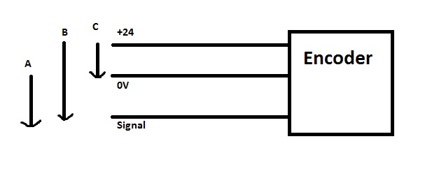

von HansDampf (Gast)
Also ich merke schon, das ich alles nicht soo genau rübergebracht habe.
Hier also nochmal die Leitungen mit den gemessenen Spannungen.
Hier nochmal meine Spannungen die ich Messe
A = 0V
B = 12V laut Oszilloskop
C = 24V laut Oszilloskop
bzw. wie ich oben schonmal geschrieben hab, bei der Abbildung vom
Oszilloskopen habe ich in genau die andere Richtung gemessen.
Und ich müss immer noch aus den 12V die zwischen 24V und Signal anliegen
ein eine Spannung mit der gleichen Charakteristik bekommen, nur 24V
zwischen dem erzeugten Potential und 0V.

von Peter B. (pbuenger)
Nochmal: Dein Oszillogramm zeigt knapp fünf Kästchen, das sind bei
5V/div ziemich genau 24V. Wo siehst Du hier die 12V?
Peter
Das war genau der Denkanstoß den ich gebraucht habe. Signal entkoppeln
und neue 24V Seite aufbauen. Danke!!
Das will ich doch mal ausprobieren. Jedoch bin ich für weiter Vorschläge
offen, falls das nicht hinhaut.
@pbuenger:
Das stimmt natürlich, habe ich schlichtweg falsch gelegen, weil ich es
aus lauter vertrauen auf die Technik schlichtweg übersehen habe :-/.
