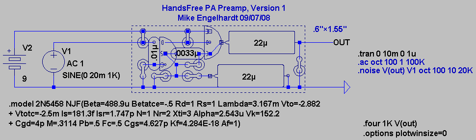

Hier mal ein Beispiel, was ein Mann der seit 30 Jahren Simulatoren
schreibt, so denkt.
Das ist eine SPICE-Simulation, ein Schaltplan und ein Layout. Alles in
einem.
Das wird die Zukunft sein. Momentan sind wir leider noch in der
Vergangenheit.
> Vergangenheit.
Wenn das Kauderwelsch die Zukunft ist, werde ich in der Vergangenheit
bleiben.

nicht übel, aber für die meisten Designs ist das nicht zu gebrauchen!

fonsana schrieb:
>> Vergangenheit.
> bleiben.
Du hast die Weitsicht nicht verstanden. Klar ist das so eher kurios.
Aber stell dir vor, da links am Bildrand sind drei Ankreuzfelder und du
kannst eine der drei dargestellten Objektansichten ausblenden. Und,
schon besser?
> schon besser?
Schonmal mit Mittelklasseprogrammen wie Altium oder OrCad gearbeitet?
die bieten diese Funktionalität an, wenngleich es immer noch eine
(durchaus sinnvolle) trennung zwischen Simulation / Schaltplan und
Simulation / Layout gibt.
Im Altium hat man 2 Simulatoren (den VHDL mal ungeachtet) einen
Schaltplansimulator (Spice) welcher logischerweise mit dem Schaltplan
verbunden ist und in der Schaltplanansicht funktioniert und einen
Layouteditor welcher ebenfalls eine Simulation bietet um z.B. schnelle
Signale auf der Leiterplatte simulieren zu können. Denn nur weil die
Simulation im Schaltplan funktioniert muss die ausgeroutete Schaltung
das noch lange nicht tun. Es ist ohne weiteres möglich mit dem Layout
eine funktionierende Schaltung so zu entstellen, daß sie nicht mehr
geht. Am einfachsten ist das bei Schaltreglern.
Die Trennung zwischen Schaltplan und Layout ist weiterhin sinnvoll. Der
Schaltplan zeigt die Bauteile abstrakt und das ist der Übersichthalber
auch sinnvoll. Das Layout muss sich an die Bauteildaten halten, womit es
dann kompliziert wird. Stell dir in deinem Simulationsmodell oben z.B.
eine analoge, aktive Filterstufe vor: 4 OPV's hintereinander mit
entsprechender Beschaltung durch R's und C's. Im Schaltplan kann man die
Einzelgatter schön aufreihen obwohl sie im Layout in einem Chip sind.
Wenn ich nun den Schaltplan wie das Layout aufbauen muss ist das absolut
unübersichtlich und bei größeren Projekten (als das ein LED
Wechselblinker ist) vollkommen unbrauchbar.

Hallo Kollegen,
>einem.
Das gezeigte Beispiel ist eher eine Spice Simulation eines Schaltplans
der etwas anders dargestellt ist. Ein Layout ist da für meine Ansicht
nicht repräsentiert. Auch wenn es im ersten Moment so aussieht. Für ein
Layout fehlen mir da die genauen Parameter des PCBs die in dieser
Schaltung wahrlich nicht ausschlaggebend sind aber auch nicht
berücksichtigt sind (Leiterzugbreite, Basismaterial, Schichtdicke
Kupfer, Lagenaufbau, ...).
Netter Ansatz, das könnte aber mit den heute existierenden Werkzeugen
(ich denke da an Altium) sehr viel schneller kommen. Dort hat man ja
über alle Parameter Kenntnis im System (PCB Parameter und Schematic
parts mit dessen Simulationsmodellen). Die müsste man jetzt nur noch in
die Simulation zusammen exportieren können und dan wäre man schon
soweit.
Oder hab' ich das nur noch nicht gesehen.

Diese Dinge fehlen auch dem SPICE-Teil! Zumindest in dem dargestellten
Beispiel. Was es übrigens auch in einer Version mit breiten Leiterbahnen
gibt. LTspice verkraftet auch solche Zeichnungsart problemlos. Natürlich
ist es in der heutigen Form keine Layoutsoftware.
> soweit.
Ich kenne weder Altium noch Orcad mehr als mal über die Schulter
geguckt. Vielleicht sind die sogar besser als LTspice (Zumindest für den
SPICE-Teil bezweifel ich es aber nachdem was ich so hörte). Das kann ich
nun halbwegs bedienen nach vielen Monden und es ist kostengünstig. Die
Boliden kann ich mir nicht leisten und die Arbeitszeit mich da auch noch
reinzuarbeiten in eine letztlich vielleicht gleiche Produktivität, aber
anders realisiert, will ich auch nicht mehr leisten. Ich lebe nicht
ewig.
> schreibt, so denkt.
> einem.
> Vergangenheit.
Schon lustig wie einem die Leute immer einreden wollen, wie die Zukunft
aussehen wird. SO wird sie bestimmt nicht aussehen. Seit 10 Jahren
besteht die Zukunft übrigens aus Internet auf dem TV. Jaja, jede CeBit
wieder. Will halt niemand. Und in der SW-Entwicklung besteht die Zukunft
seit ebenfalls 10 Jahren daraus, dass man "bald" nur noch ein paar
Klicks macht, ein wenig UML und das ganze Programm wird einfach
generiert. Ist die Zukunft ehrlich.
