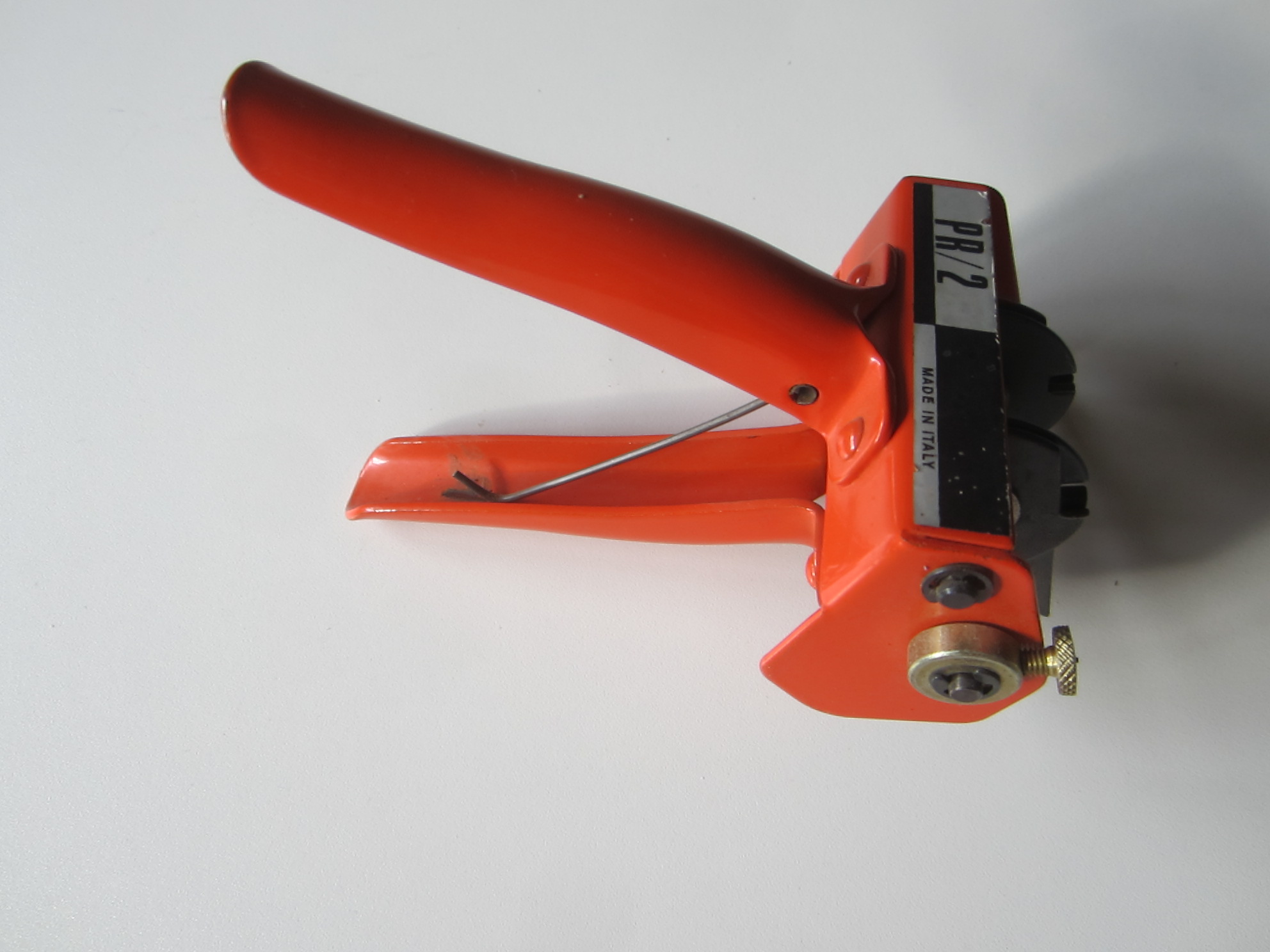

Hallo zusammen, ich versuche mal mein Glück hier, Google hilft nicht. Und zwar suche ich eine Biegezange für Widerstände etc. Ich weiß dass ich vor zig Jahren so ein Teil schonmal benutzt hab. Es ist wie gesagt eine Zange die auf eine voreingestellte Länge den Abstand der beiden Anschlüsse biegen kann. Man nimmt die Zange, setzt an den beiden Löchen der Platine an und kann dann die Zange auf diesen Wert einstellen. Legt man nun z.b. einen Widerstand in die Zange und schießt, wird er auf diese Länge gebogen. Ich weiß wie gesagt dass ich in der Ausbildung vor 10 Jahren sowas schonmal verwendet habe. Ein Anruf in der alten Ausbildungswerkstatt hatt folgendes gebracht: Auf der einen Zange steht Abiko (Zangenhersteller), auf einen anderen der Typ AB.TP-8-9. Aber mit keiner der Infos finde ich etwas. Kann mir jemand helfen und mir einen Namen, bzw. Link, Artikelnummer oder Hersteller zu so einer Zange geben. Vielen Dank. Gruß Andreas
Hallo ! Ich kenne das nicht in Zangenform sondern als Biegelehre. http://www.ebay.de/itm/Abbiegevorrichtung-Biegelehre-f-Widerstand-Dioden-Co-/370425214823 L.g. Michael
Lustig, genau das gleiche hab ich hier auchschonmal gefragt, wir hatten sowas auch in der Ausbildung bei mir blos gute 15 Jahre her. Ich habe diese hier gefunden: http://de.farnell.com/abeco/tp9/biegewerkzeug-serie-tp-max-32mm/dp/441077 Ist zwar nicht genau die gleiche welche wir hatten hat aber die selbe funktion. viele Grüße Klaus
Oh, gerade gesehen das die nicht mehr lieferbar ist. Hier der angegebene Vergleichsartikel http://de.farnell.com/duratool/tp-9/komponenten-vorformwerkzeug-tp9/dp/2022739 Klaus
aahhhh vielen Dank euch, genau das suchte ich! Auf "Vorformwerkzeug" wäre ich wirklich nicht gekommen :)

Nach acht Jahren dürfte die Suche wohl hinfällig sein. Ralf X. schrieb: > http://www.farnell.com/datasheets/1475808.pdf Zur Zeit wird in der Bucht(UK) zwei solche Tools für einen Liebhaberpreis angeboten. https://www.ebay.co.uk/itm/293895385586 Kürzlich hab ich diese Zange bei einem Ratespiel im TV gesehen und geraten haben die Kanditaten es nicht. Mir kam das Teil aber schon bekannt vor. Sendung weiß ich nicht mehr.

Uli S. schrieb: > Mir ist schon klar, dass damit dasselbe wie mit der Biegelehre gemacht > wird Eben nicht. Das Teil biegt nicht nur, sondern schneidet die Beinchen auch gleich ab. Hab so ein Teil von Farnell. Nachteile, die mich aber nie gestört haben: kleinstes Raster ist 10mm, und die Beinchen kucken ca. 3mm weit auf der Lötseite raus.

Ich hab mal vor 10 Jahren in einer kleinen Firma gearbeitet, die Spannungswandler und so in kleiner Stückzahl produziert hat. Die THT Bauteile haben die Damen mit solchen Zangen gebogen und bestückt, danach gingen die Platinen über die lötwelle.

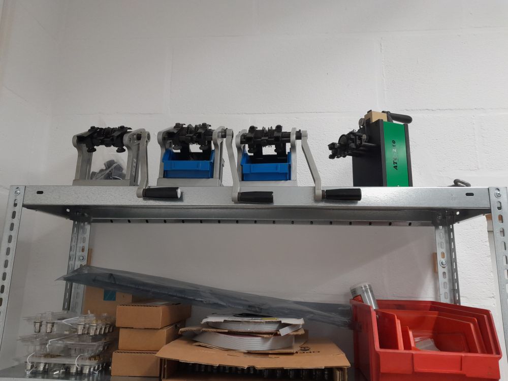

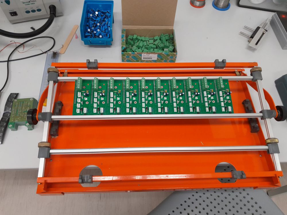

In der Art https://www.ebay.de/itm/133925381303 Schon ein aberwitziger Preis, aber irgendein phantast möchte fur was ähnliches 3250€ haben. Weidinger stellt die wohl her https://www.weidinger.eu/de/p/wl37299 https://www.weidinger.eu/de/c/bauteilebearbeitung/ "in Zulauf", na ja, steckt wohl noch im Container im Schiff aus China.

MaWin schrieb: > In der Art > Ebay-Artikel Nr. 133925381303 Tolles Teil! Wäre ich im Besitz dieses Gerätes gewesen, hätte ich alle Schaltungen so designet, dass alle Widerstände den gleichen Wert haben. Na, das wär was geworden...

MaWin schrieb: > Eigentlich sollte der Gebrauchtmarkt mit jeder Menge Hilfsmittel zur THT > Bestückung überflutet sein. Vor 25 Jahren, ja. Heute haben wir aber fast 2022. Wo sitzen noch irgendwelche Mindestlohn-Angestellten die von Hand THT bestücken und löten? Die letzten Jahrzehnte im Keller verbracht?
Einer schrieb: > Wo sitzen noch irgendwelche Mindestlohn-Angestellten die von Hand THT > bestücken und löten? Die letzten Jahrzehnte im Keller verbracht? Keine Ahnung, aber ein grosser HERSTELLER solcher Geräte sitzt in Deutschland, es wird einen Markt geben, nicht nur in China.
Achim B. schrieb: > Einer? Ich zähle drei: Das kommt immer drauf an, wie du eine gleitenden Arbeitsablauf (willkürlich) in Schritte zerlegst. In Wirklichkeit stecken da noch viel mehr Aktionen hinter: Bauteil greifen, aus Gurt entnehmen, ..., Bauteil positionieren, ...
Einer schrieb: > Wo sitzen noch irgendwelche Mindestlohn-Angestellten die von Hand THT > bestücken und löten? Die letzten Jahrzehnte im Keller verbracht? Hier. Macht der Chef sogar schonmal zur Entspannung selber. Kleinserie einfacher Platinen mit dem richtigen Werkzeug wie Bauteilevorbereitung mit Cutbend & Co, Bestückungsrahmen und SEHO Wellenlötmaschine geht Ruck Zuck und bringt gutes Geld. Gegurtete Bauteile werden gleich nach Anlieferung durch die Cutbend's "genudelt" und kompakt in Raacos eingelagert. Bei den Layouts achtet man auf einheitliche Rastermaße von Widerständen, Dioden, etc. Uwe
