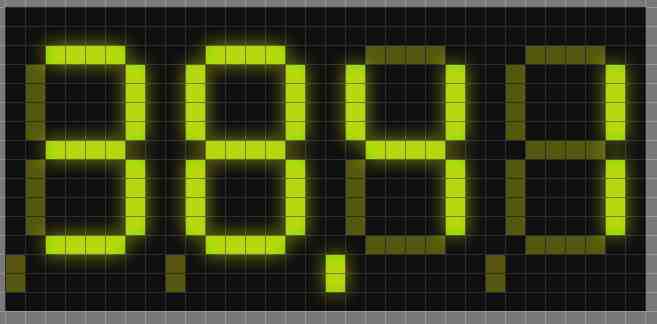

R. K. schrieb: > das ich auf LCD-Standard bringen kann d.h. auf Punkteraster oder auf Sieben-Segement oder was?
Bogomil schrieb: > d.h. auf Punkteraster oder auf Sieben-Segement oder was? Ich denke, bei einer 7S-Struktur braucht man weniger Platz, weil für jede HEX-Zahl nur 4 Bit benötigt werden. Die üblichen 16 Bit Vektoren belegen dann nur 4 Zeichen = 2 Byte. Auscodieren kann ich Echtzeit erfolgen. Beim Klartext und einem Punkteraster brauche ich 8x8 Bit je Zeichen.
D.H. es geht um das Einsparen von ROM-Fläche? Warum möchtest Du die 7-Segementgeschichte noch rastern? Warum überhaupt 7 Segment?
Duke Scarring schrieb: > apbvga aus der grlib (Seite 119, [1]) macht sowas. Dort gibt es auch > ein Referenzdesign für das SP605 mit VGA/DVI-Ausgabe. > Duke > [1] http://www.gaisler.com/products/grlib/grip.pdf Naja, wirklich super :-) > The APBVGA core is a text-only video controller with a resolution > of 640x480 pixels, creating a display of 80x37 characters. Wahnsinn, der C64 lässt grüssen :-) Sowas kann man sich ganz ohne den Bus-Bimbam der da noch mit dranhängt, in einem Tag selber programmieren. Ist eigentlich nur das RAM und ein Multiplexer, der je 8x8-Feld vergleicht, ob ein Pixel "an" sein muss, oder nicht. Interessanter finde ich da schon den ATA und den JTAG Adapter. Jemand damit mal gearbeitet? Stachele schrieb: >>indirekt referenzierten Zeichensatz > Was genau meinst du? Der Frage schliesse ich mich an und füge noch eine hinzu: @R.K. woher hast Du die Grafik?
Andreas F. schrieb: > Der Frage schliesse ich mich an und füge noch eine hinzu: > @R.K. woher hast Du die Grafik? Im Internet gefunden, allerdings stammt das Beispiel aus einem Code der wahrscheinich viel zu mächtig ist, um ihn abzuspecken.
