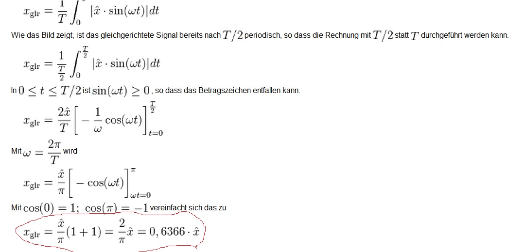

Hallo kann mir mal jemand kurz sagen wie man den Gleichrichtwert für einen Brückengleichrichter berechnet? ohne integrieren und so allgemein ist ja G=2/Pi aber wie is das bei dieser schaltung?

Maja H. schrieb: > G=2/Pi ??? Was willst du jetzt wissen? Den Effektivwert der gleichgerichteten pulsierenden Gleichspannung? Wie heisst die genaue Hausaufgabe?
Maja H. schrieb: > Hallo kann mir mal jemand kurz sagen wie man den Gleichrichtwert für > einen Brückengleichrichter berechnet? > > ohne integrieren und so > > allgemein ist ja G=2/Pi aber wie is das bei dieser schaltung? Nö. Der ist nicht allgemein so. Wenn du dir mal Wikipedia zum Thema Gleichrichterwert ansiehst http://de.wikipedia.org/wiki/Gleichrichtwert dann entspricht das Bild bei "Ergebnis für Sinusgröße" genau dem, was aus einem Brückengleichrichter herauskommt. Und dort steht dann auch die Herleitung bzw. das Ergebnis
is der gleichrichtwert für diese schaltung der gleiche wie für nur eine diode bei gleicher spannung/frequenz usw.?
Maja H. schrieb: > is der gleichrichtwert für diese schaltung der gleiche wie für nur eine > diode bei gleicher spannung/frequenz usw.? Geh zu Wiki und sieh dir an, wie der Wert definiert ist. Dann überleg: welche Kurvenform kommt bei Einweggleichrichtung mittels einfacher Diode raus welche Kurvenform kommt bei Zweiweggleichrichtung mittels Brückengleichrichter raus. Sind das dieselben Kurven? Was genau sagte nochmal der Gleichrichterwert aus? Können die daher denselben Gleichrichterwert haben?
wenn die aufgaben jetzt heißen würde berechnen sie für diese schaltung den gleichrichtwert wenn Ueff=6,3V und f=50Hz ist wäre der Gleichrichtwert dann 0,6366*wurzel(2)*6,3V? (rechne mit der markierten, vereinfachten formel, ohne integral) wenn nein wie dann?
Der Gleichrichterwert ist der Effektivwert/Formfaktor. Bei einer bei einem sinusförmigen Verlauf, ist der Formfaktor 1,11. In http://de.wikipedia.org/wiki/Gleichrichtwert wurde das hinreichend erklärt. Ralph Berres
