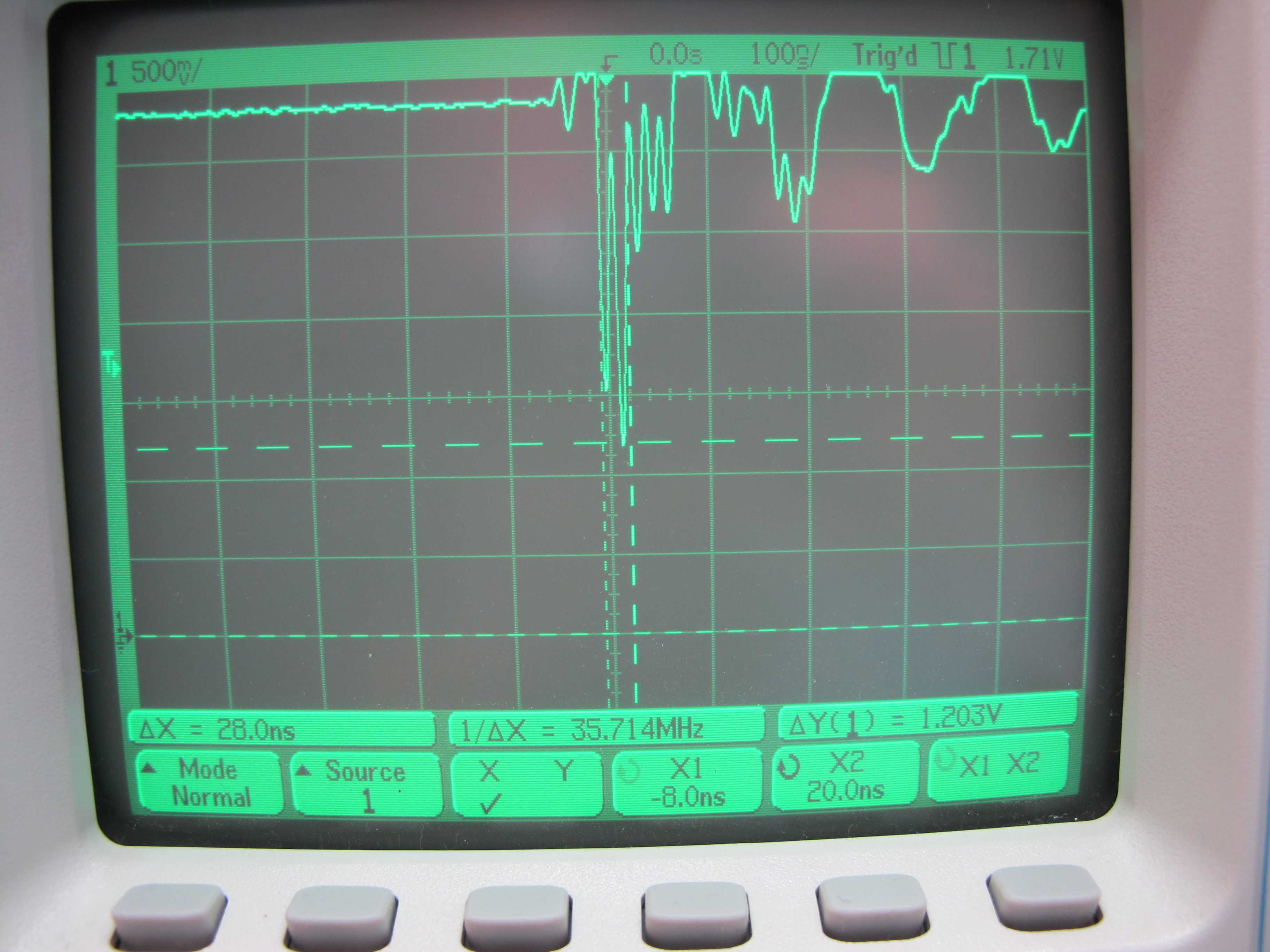

#2752081
@  M. B. (drumstick)
>Tja, es scheint so als ob ein Spannungsabfall an der Batterie beim
>Einschalten auf 1.2V für eine Zeitspanne von 28ns reicht, um das Backup
>Register zu löschen.
Kaum. Wenn es kein prinzipieller Bug in dem IC ist, wird wohl deine
Hardware oder Software das Problem sein. Meist muss die
Backup-Geschichte einmalig per Software initialisiert werden.
OP #2752092
Ja, die Batterie ist über einen Kondensator geschalten, der aber da
falsch am Platz ist. Das erklärt den Spannungsabfall. Aber ich denke
auch, dass dies nicht der Grund ist, dass die Daten nicht erhalten
bleiben.? Aber sicher bin ich mir da nicht ganz.
Werde wohl den Kondensator entfernen!
#2752111
@  M. B. (drumstick)
Wie meinst du das? Liegt der Kondensator parallel oder in Reihe zur
Batterie? Hoffentlich nicht letzteres . . .

Gast #2752580
A. K. schrieb:
> Wenn man die wahrscheinlichen scheinenden Ursachen ausgeschlossen hat,
> dann sollte sich an den Gedanken gewöhnen, sich mit den als
> unwahrscheinlich oder ausgeschlossen betrachteten Ursachen beschäftigten
> zu müssen.
Das ist für mich die immer noch nicht richtig abgeblockte Spannung Vbat.
Nie und Nimmer könnte sonst das Oszilloskope oben gezeigtes Bild
liefern. Vielleicht rechnet mal jemand die notwendigen Stöme in einem
100nF X7R C aus, um die gezeigten Anstiegs- und Abfallzeiten zu
erhalten. Ohne zu rechnen: diese könnte ein µC-Pin überhaupt nicht
liefern!

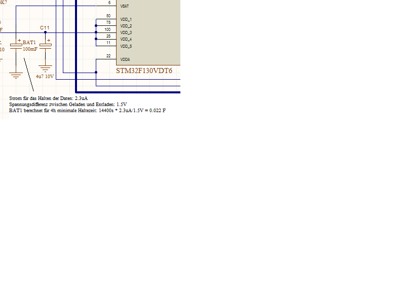

OP #2753325
Warning:
During tRSTTEMPO (temporization at VDD startup) or after a PDR
is detected, the power switch between VBAT and VDD remains
connected to VBAT.
During the startup phase, if VDD is established in less than
tRSTTEMPO (Refer to the datasheet for the value of tRSTTEMPO)
and VDD > VBAT + 0.6 V, a current may be injected into VBAT
through an internal diode connected between VDD and the
power switch (VBAT).
If the power supply/battery connected to the VBAT pin cannot
support this current injection, it is strongly recommended to
connect an external low-drop diode between this power
supply and the VBAT pin.
tRSTTEMPO Min: 1  Typ: 2.5   MAX: 4.5  ms
Habe eine neue Spur!

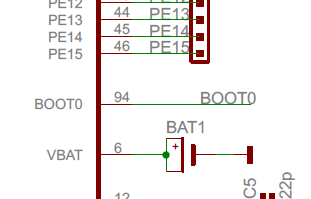

So, habe ein Demoprogramm erstellt ,das auf dem EVAL MCBSTM32C läuft:
#include <RTL.h>
#include <stdlib.h>
#include <stdint.h>
#include "stm32f10x.h"
void init(void)
  /* Enable Backup Register */
  RCC_APB1PeriphClockCmd(RCC_APB1Periph_PWR, ENABLE);
  RCC_APB1PeriphClockCmd(RCC_APB1Periph_BKP, ENABLE);
  BKP_TamperPinCmd(DISABLE);
int main (void)
   init();
  while(1)
    PWR_BackupAccessCmd(ENABLE);
    BKP_ClearFlag();
    BKP_WriteBackupRegister(BKP_DR1, 0x00000005);
22
    PWR_BackupAccessCmd(DISABLE);
23
24
Danach ziehe ich den Stecker vom Board. Wenn ich den Stecker wieder
anschliesse und den Debugger starte, steht der Wert 0x05 im DR1. Ich
habe noch den Schemaausschnitt des Boards angehängt.
Es scheint also zu funktionieren!
Der Unterschied zum Board, die haben den Tamper auf 3V angeschlossen für
den Taster meiner hängt in der Luft. Habe ihn jedoch softwaremässig
ausgeschalten.

OP #2757262
ich schreibe per Tastendruck ins Backup RAM Register DR1. Nach einem
Poweron schreibe ich den Wert vom BKP zurückt in die Zählervariable.
Am Vbat, der nach einem Spannungsabfall an Vdd per internem Switch
automatisch zugeschalten wird, hängt ein Kondensator mit einer Diode.
Nach einem Poweroff beträgt die Spannung am Kondensator 2.68V.
Das Problem nun ist, dass nach einem Poweroff die Daten im BKP Ram
verloren gehen.
Ich verwende die StandartLib.

Gast #2758397
Habe ich es überlesen und hast Du dieses Problem denn schon gelöst, oder
ignorierst Du es einfach?
Sollte es die tatsächliche Fehlerquelle sein, kannst Du an den Registern
weiterhin erfolglos 'herumspielen'.

Gast #2758419
M. B. schrieb:
> Aus diesem Grund hatte ich ein Testprogramm für das MCBSTM32C Board
> geschrieben, und es funktioniert auch nicht! Ausser es wäre ein Hardware
> und Softwareproblem. wo ja auch nicht unmöglich wäre.
Was willst Du damit sagen?
Ich weiß immer noch nicht, ob bei Dir die Spannung an Vbat nun frei von
Spannungseinbrüchen ist.
