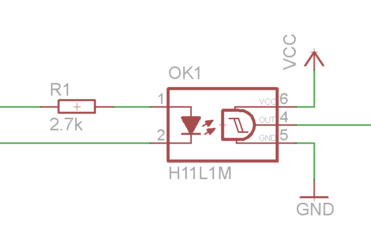

Hallo zusammen, ich hab einen Optokoppler H11L1M. Diesen möchte ich mit 24VDC schalten. Er soll nur zum umschalten einer Funktion sein, daher keine hohen Schaltfrequenzen. Ich hab am Pin 1 einen 2.7k Vorwiderstand und messe auch das die erwarteten 1.2VDC anliegen wenn ich 24VDC vor dem Widerstand anlege. Auf der Ausgangsseite habe ich auch 5VDC am Pin 6 und 0VDC am Pin 5. Aber der Pin 4 bleibt 0VDC, egal ob am Eingang 0VDC oder 1.2VDC anliegen. Hat jemand ne Idee woran das liegen könnte? Danke :)

Fehlender Pull-Up-Widerstand.

@Spess Dachte ich auch, und hab fix nen fliegenden Widerstand von Pin 4 nach Pin 6 gelötet -> Keine änderung
@ Elias B. (bouni) >ich hab einen Optokoppler H11L1M. Diesen möchte ich mit 24VDC schalten. >Er soll nur zum umschalten einer Funktion sein, daher keine hohen >Schaltfrequenzen. Ich hab am Pin 1 einen 2.7k Vorwiderstand und messe >auch das die erwarteten 1.2VDC anliegen wenn ich 24VDC vor dem >Widerstand anlege. Macht ~9mA. >Auf der Ausgangsseite habe ich auch 5VDC am Pin 6 und 0VDC am Pin 5. OK. >Ich hab nen 330 Ohm genommen mangels 270 Ohm. Ist OK. >Ohne Erfolg Alles WIRKLICH richtig angeschlossen?
Hi Falk, habe gerade nochmal einen fliegenden Aufbau mit einem neuen Optokoppler gemacht. Alles nochmal nach Datenblatt angeschlossen. Spannung an Pin 1 nach dem Widerstand 1.2V gegen Pin 2 gemessen. Spannung an Pin 6 5V gemessen gegen Pin 5. Pin 4 0V egal ob mit oder ohne Pullup. Ich bin ratlos. Hab ich evtl. fake Ware bekommen?
Elias B. schrieb: > Alles nochmal nach Datenblatt angeschlossen. [ ] Du weisst, wie die Pins bei ICs nummeriert sind? Gruss Harald
Elias B. schrieb: > Spannung an Pin 1 nach dem Widerstand 1.2V gegen Pin 2 gemessen. > Spannung an Pin 6 5V gemessen gegen Pin 5. Pin 4 0V egal ob mit oder > ohne Pullup. Das ist doch normal, siehe "Truth Table" Input H = Output L Input L = Output H Gruss k.
@ Elias B. (bouni) >Spannung an Pin 6 5V gemessen gegen Pin 5. Pin 4 0V egal ob mit oder >ohne Pullup. Man braucht den Pull-Up. IMMER! >Ich bin ratlos. Schaltest du denn am Eingang? Oder liegt der dauerhaft auf 24V über den Vorwiderstand?
Hi zusammen, hab den Fehler gefunden. Der Pullup :/ Epischer Fail meinerseits: Zweimal einen Widerstand aus dem flaschen Fach gezogen. Jetzt tut alles sauber mit einem 470R Pullup. Danke für die Antworten. Elias
@ Elias B. (bouni) >Epischer Fail meinerseits: Zweimal einen Widerstand aus dem flaschen >Fach gezogen. Wieso? Ob das nun 470Ohm oder 4,7kOhm sind, ist egal. Selbst 4,7Megaohm sollten noch funktionieren. Was hattest du eingelötet?
